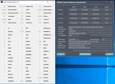

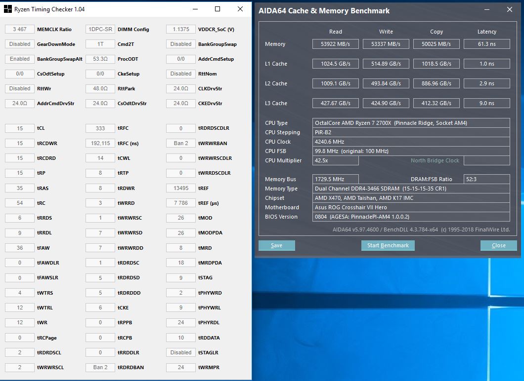

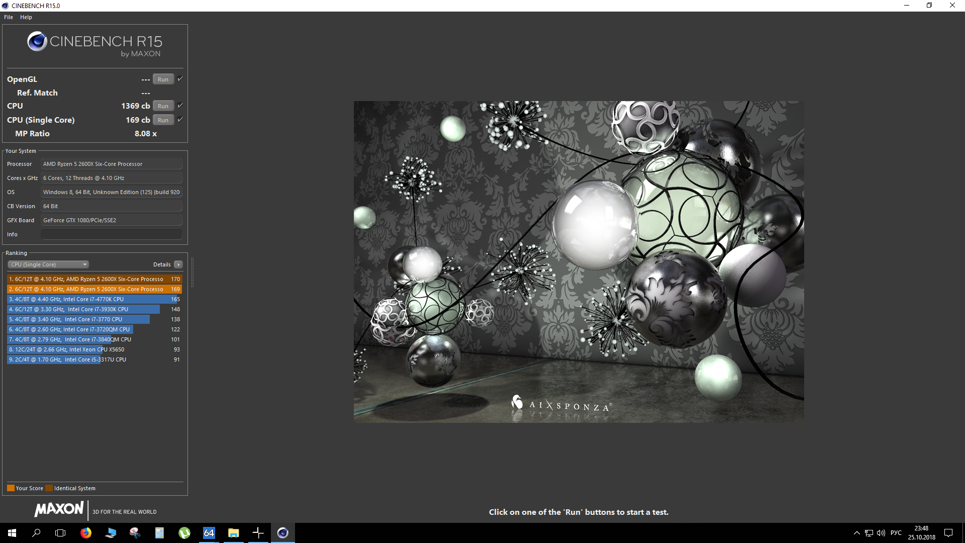

Остановился пока на таком:
Напряжение проца 1.35 пока оставил. с ним результаты в синебенче выше всего.
у памяти напряжение 1.39. LLC стоит и у проца и у памяти, толи 1, толи 2
Думаю мне пока хватит. Или знающие посоветуют что еще с памятью сделать.
Процессор 4.15 при 1.35 тесты линксом и синебенчем проходить отказывается. при 4.1 на 1.3 вольта результат в синебенче начинает падать.
картинки
синебенч 1369-169.png [ 1.2 МБ | Просмотров: 1173 ]
Результаты памяти в аиде+спу-з.png [ 1.51 МБ | Просмотров: 1173 ]

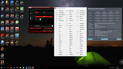

У меня примерно такой результат:
Добавлено спустя 1 час 16 минут 48 секунд:
Litmus писал(а):
Ееее! Смог в 3533! Пока вторички не кручены, но сам факт!
Не совсем понял, а что это обычно проблема? У меня легко работает 3600 16/16/16 но по AIDA tests выходит что 3466 14/14/15 быстрее.
картинка
Capture.JPG [ 135.18 КБ | Просмотров: 1157 ]

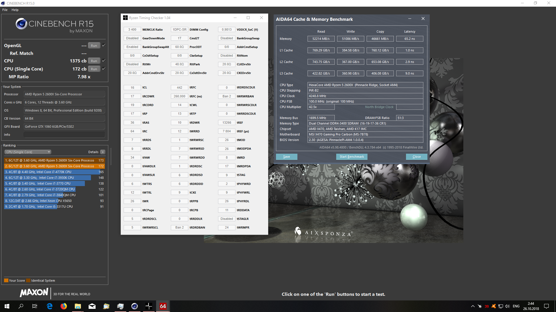

хм-м, память у вас гораздо веселее настроена, и разгон 4.1, но в авторазгоне синебенч у меня 1381, ядра во время теста на 4.0. Что-то не то.
CB 2600x 3400mem.png [ 775.08 КБ | Просмотров: 1114 ]
1381 щас не выжалось, но вообще бывает. Может, перезагружаться пора, 1375-1376 намерял. Но все равно, у вас частота +100 мгц, а результат чуть ниже. Троттлинг какой-то, что ли?
тонко! :ok:

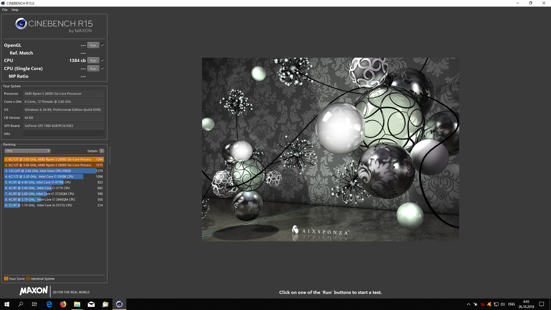

а, вот, 1384 cb. Надо было диспетчер задач выключить :D
CB 2600x 1384.png [ 1.22 МБ | Просмотров: 1098 ]
zzzzzzz писал(а):
Dark_Cloud
Догнал почти стоковый 1700 по баллам
Ну цели такой не стояло, просто интересно, почему автобуст рулит и педалит. Necrus надо понаблюдать за графиком частот.

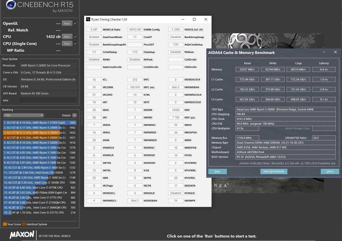

1usmus писал(а):
1) перебор tFAW в диапазоне от tRRDS * 4 до tRRDS * 6. Единичные ошибки на 3667 я лечил именно так, и там у меня tFAW 27
2) поднимаем tRRDS на 1цу , возможен вариант что tRRDS / tRRDL 4/6 не оптимальны, нужно 5/6
3) играемся с RDWR/WRRD . Невероятную мощь имеют эти тайминги в стабилизации системы
4) пробуем tRTP 6/8/10
Пробую память на 3400 в fast preset, хотя калькулятор пишет, что и намного больше можно. Комп стартует, но в тм5 ошибки. Я правильно понимаю, что нужно начинать с выше цитированного?
Т.е. максимально ставлю по калькулятору все тайминги, параметры, напряжения(со всех вкладок калькулятора) а затем совет выше?
P.S при тех же параметрах на 3333 тесты проходят.
