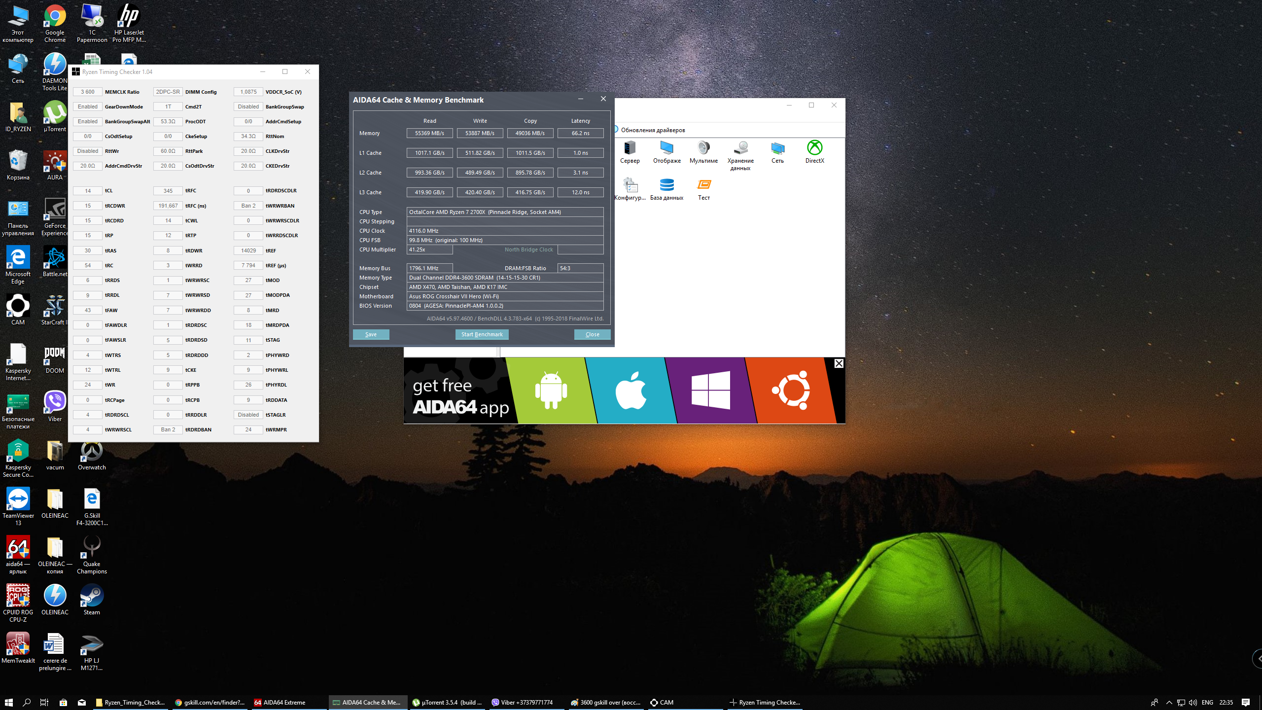

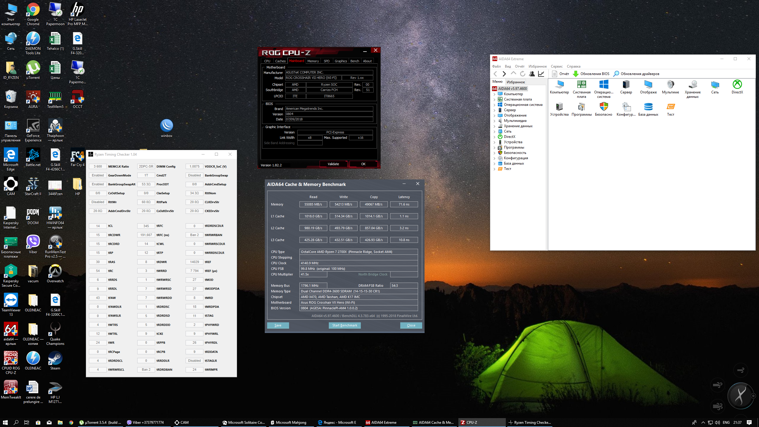

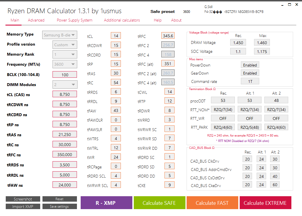

Ребят, подскажите что не так? Задержки памяти выше чем при D.O.C.P 3200:
Использовал пресет 3600 safe из "Dram Calculator"
Как можно уменьшить задержки? Память G.Skill [Trident Z RGB (For AMD)] F4-3200C14D-16GTZRX
Dramvolt-1.45
socvol1.1
Комментарий к файлу: Preset 3600 Safe
3600 safe2.png [ 64.53 КБ | Просмотров: 876 ]
Комментарий к файлу: Задержки памяти
3600 gskill over.png [ 3.06 МБ | Просмотров: 876 ]

Sickracer писал(а):
Ребят, подскажите что не так? Задержки памяти выше чем при D.O.C.P 3200:Использовал пресет 3600 safe из "Dram Calculator" Как можно уменьшить задержки? Память G.Skill [Trident Z RGB (For AMD)] F4-3200C14D-16GTZRX
power down выключи,а так же попробуй fast пресет

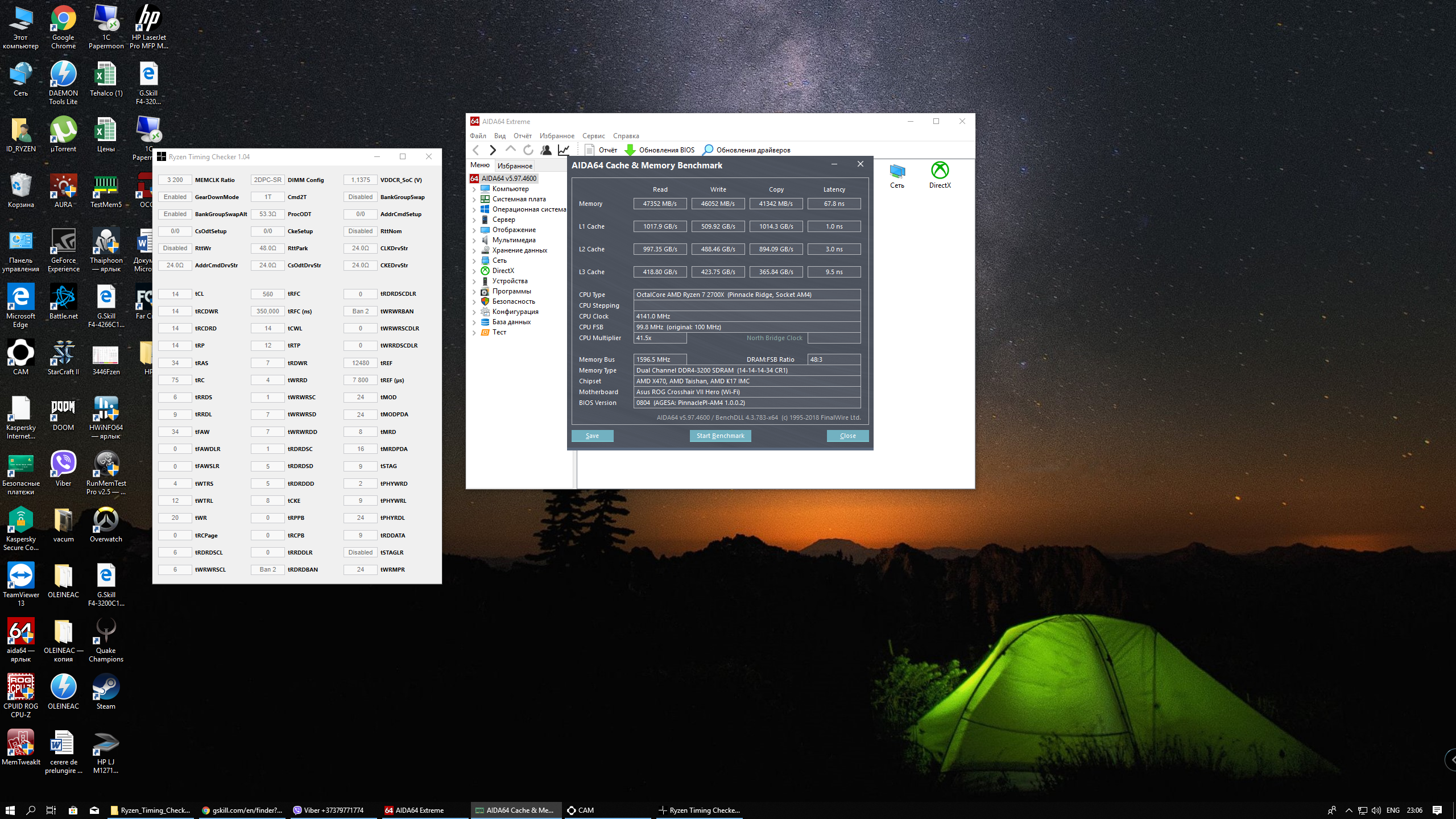

power down - выключил
Помогло по память, но кэшы ещё хуже
Комментарий к файлу: 3600 safpower down off
3600 over.png [ 3.1 МБ | Просмотров: 855 ]

Sickracer писал(а):
power down - выключил Помогло по память, но кэшы ещё хуже
раз 5 прогони и посмотри как будет

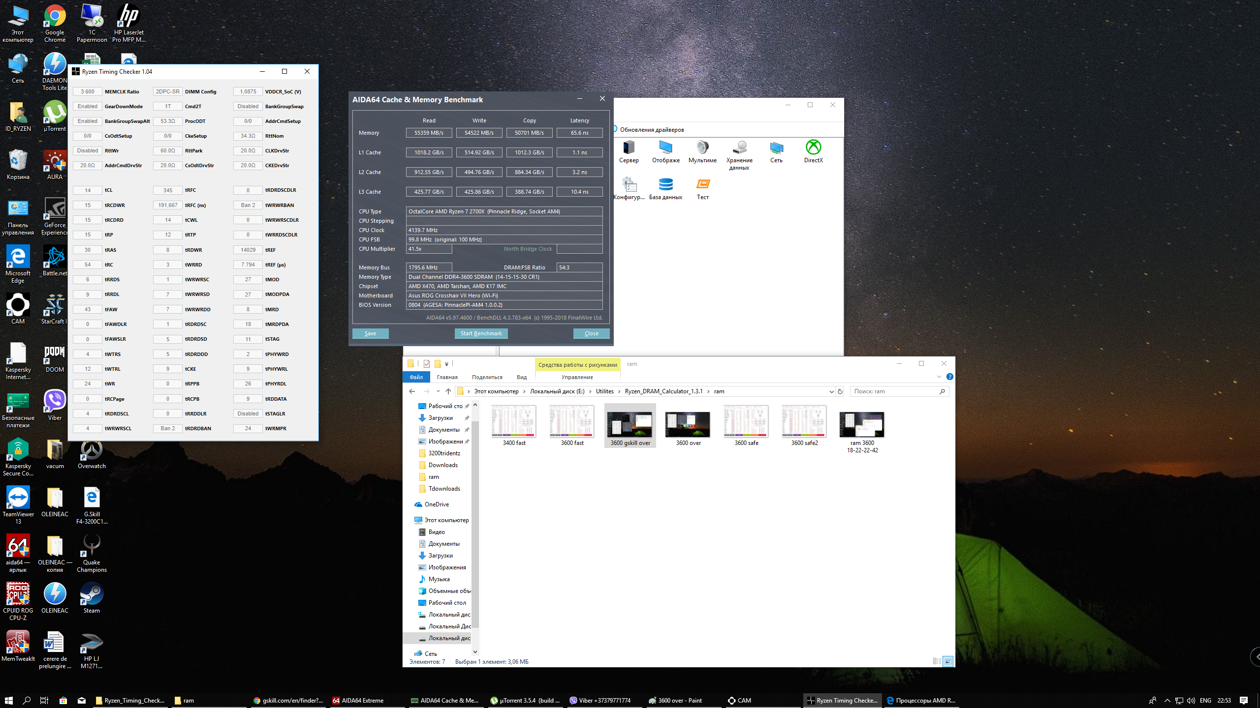

раз 5 прогони и посмотри как будет[/quote]
Прогнал:почти без изменений
Прикрепил тест 3200 DOCP 14-14-14-34 для сравнения
Комментарий к файлу: 5-ve test aida 3200 docp 14-14-14-34
5-ve test aida 3200 docp 14-14-14-34.png [ 3.2 МБ | Просмотров: 824 ]
Комментарий к файлу: 5-ve test aida 3600 safe preset-power down off
5-ve test aida 3600 power down off.png [ 2.49 МБ | Просмотров: 824 ]
