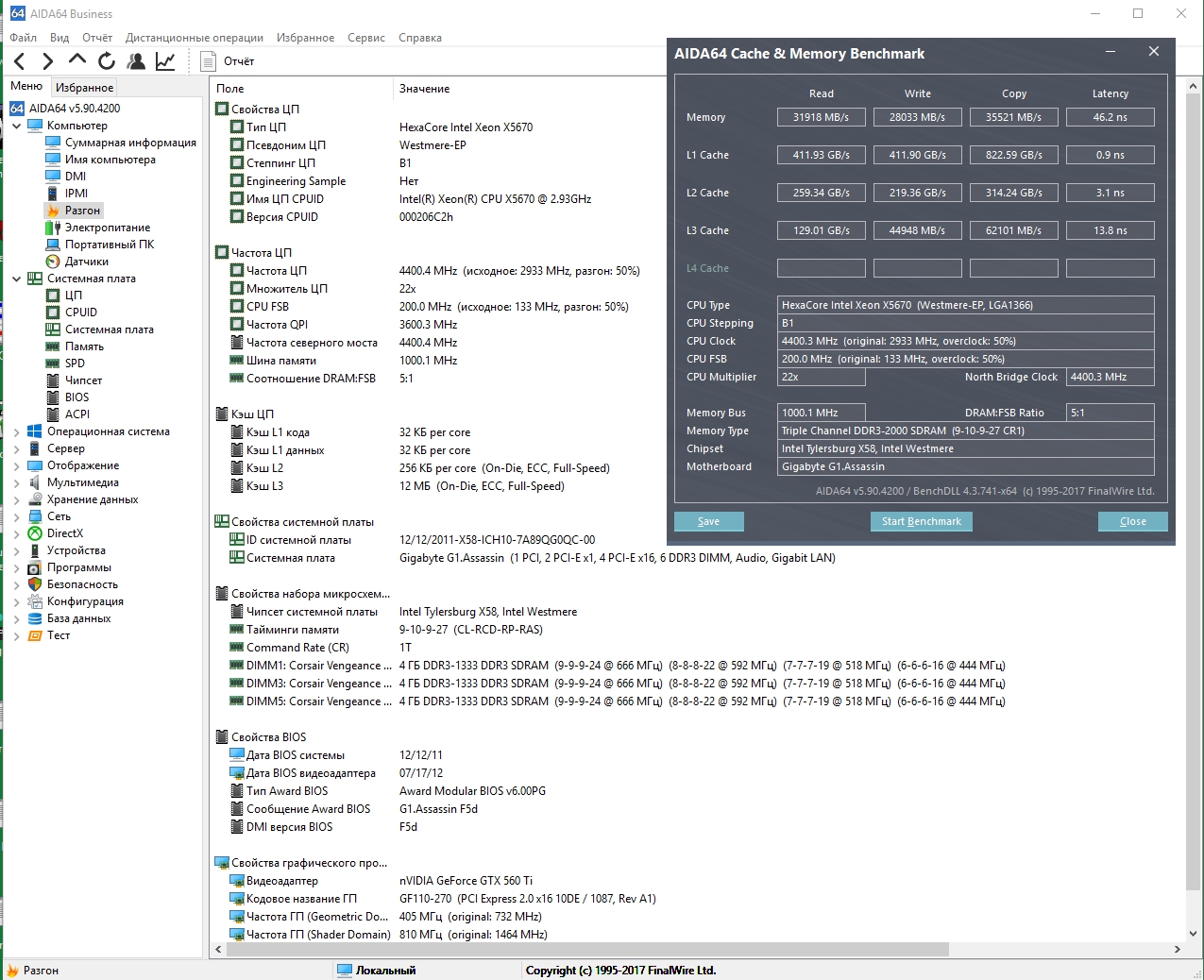

3ABX03 писал(а):
на сабжевой материнке
хотишь 4планки в 3канале те сюда за принципом Gigabyte GA-EX58 - все модификации, FAQ на первой странице #15909337 а вообще 3канала в каждом 2 слота и в каждом канале одинаковая гигабайтность

BOBKOC чё за провалы в чтении и/или записи на втором и третьем скринах? сдаётся мне, что попугаи не должны таки сильно отличаться...

Val10 писал(а):
чё за провалы
нее провалы эт к системам 1366+, а для 3канала норма такая ибо выше +- 4000(+-25000 по записи ) контроллер памяти особо и не разгонишь()

ну 4400 не такой сильный разбег в попугаях, а там аж 10К было разницы... и вообще, я так смотрю трёхканал 1366 где-то +- одни цифры с двухканалом для писюков. а я думал, что быстрее... как 4-канал 2011 :D
