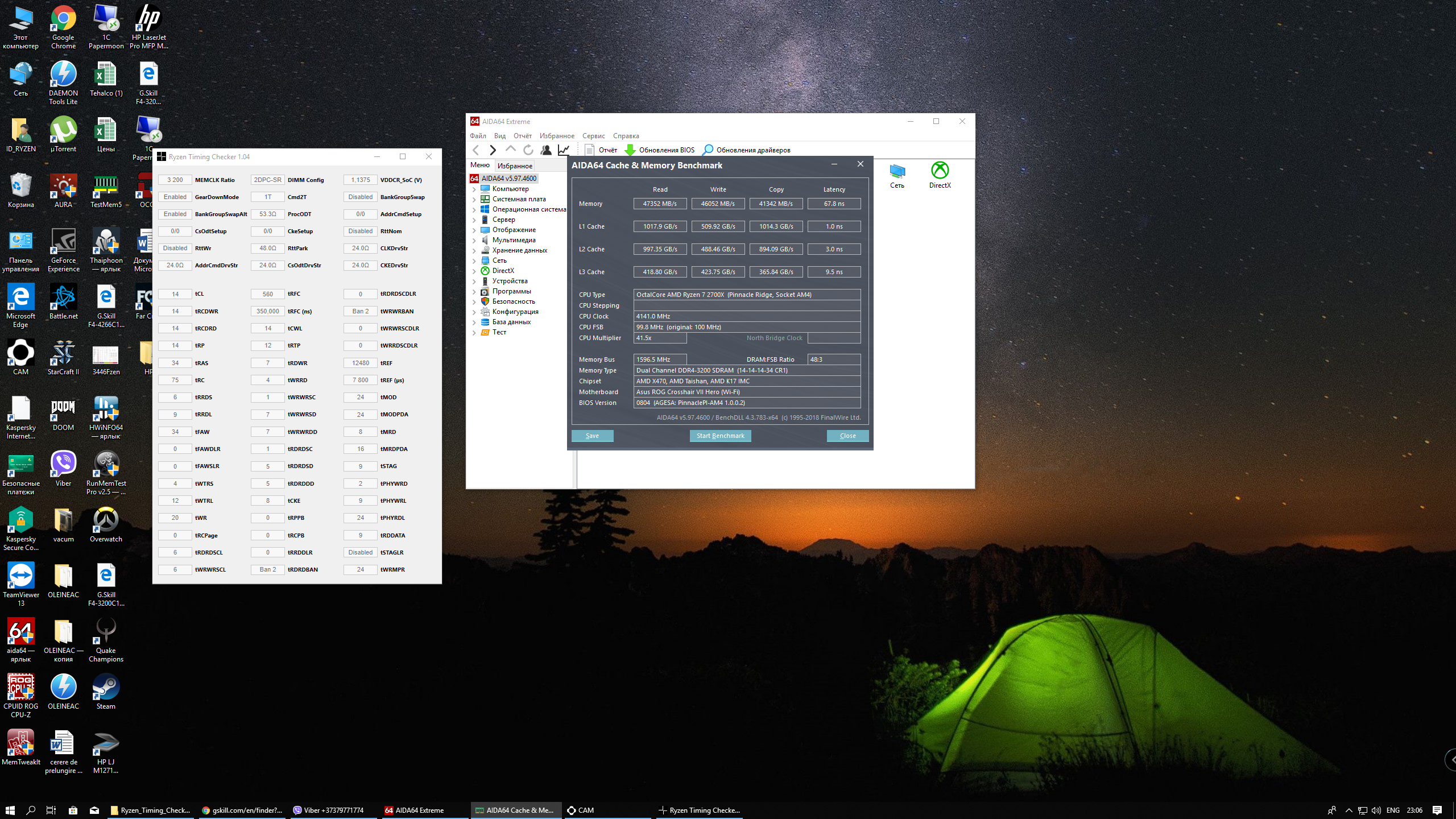

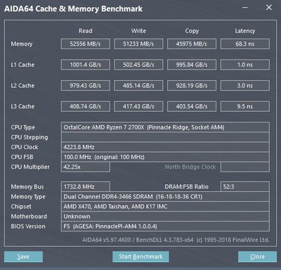

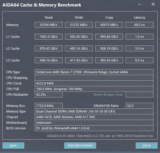

Приветствую друзья, подскажите пожалуйста может что делаю не так, по памяти такой разгон
1.JPG [ 71.29 КБ | Просмотров: 989 ]
2.JPG [ 56.91 КБ | Просмотров: 989 ]
вольтаж, 1,35 и когда проц в стоке все стабильно работает, стоит начать разгонять проц как начинаются бсоды в легких нагрузках, при просмотре видео, в играх редко
пробовал 4100 на 1,3 с ллс 5 не едет (бсоды и прочая гадость)
не пойму толи проц не едет толи что с памятью не так, просьба помочь :?:

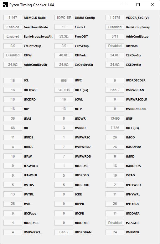

Ryzen-7 писал(а):
Приветствую друзья, подскажите пожалуйста может что делаю не так, по памяти такой разгон вольтаж, 1,35 и когда проц в стоке все стабильно работает, стоит начать разгонять проц как начинаются бсоды в легких нагрузках, при просмотре видео, в играх редко пробовал 4100 на 1,3 с ллс 5 не едет (бсоды и прочая гадость) не пойму толи проц не едет толи что с памятью не так, просьба помочь
тайминги криво выставлены,tRC надо повыше сделать 40 например,trrds/trrdl походу перепутаны местами

Регистрация: 03.12.2017
Откуда: барракуда
Фото: 36
Remarc
это профиль XMP при этом тест от куратора ветки 30 минут проходит нормально.
Добавлено спустя 2 минуты 38 секунд:
ммм, это что? :?:

Ryzen-7 писал(а):
Remarc это профиль XMP при этом тест от куратора ветки 30 минут проходит нормально.
ты только что сказал что при разгоне проца память теряет стабильность
Ryzen-7 писал(а):
ммм, это что? :?:
смотри свой скрин

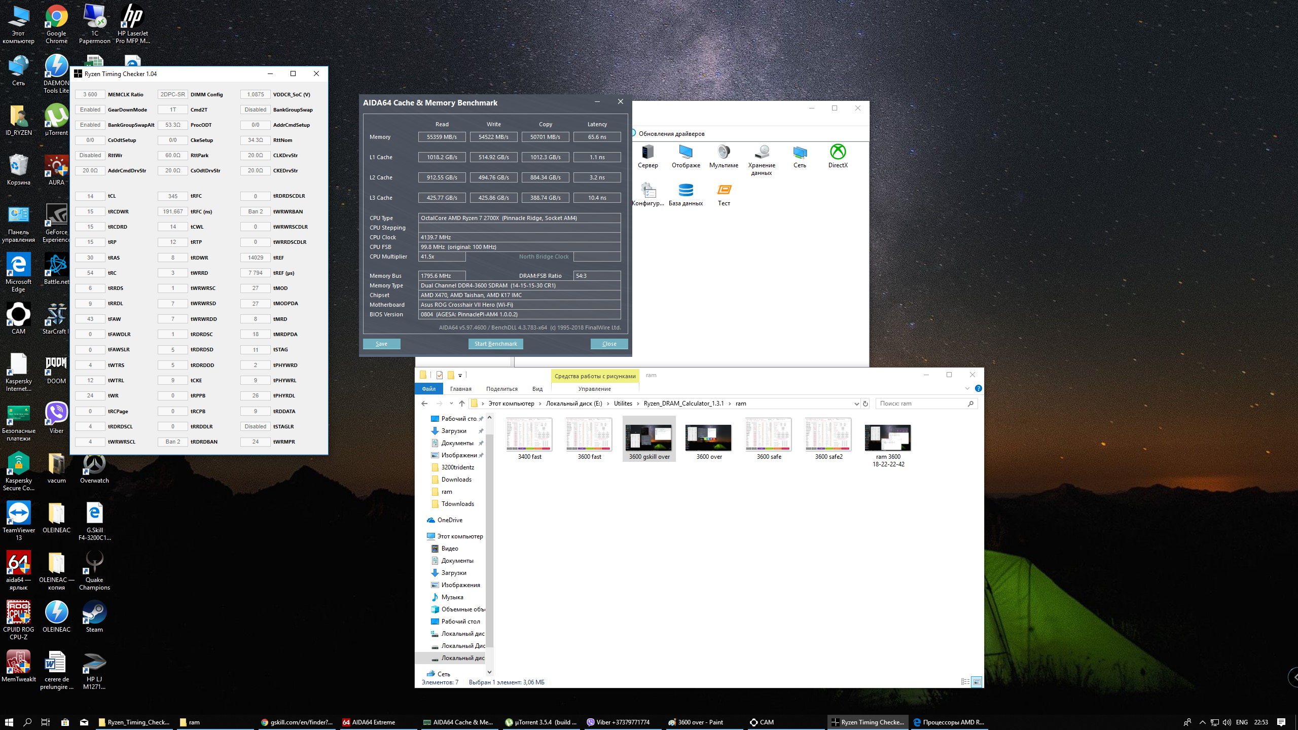

Регистрация: 26.04.2018
аз 5 прогони и посмотри как будет[/quote]
Прогнал:почти без изменений
Прикрепил тест 3200 DOCP 14-14-14-34 для сравнения
Комментарий к файлу: 5-ve test aida 3200 docp 14-14-14-34
5-ve test aida 3200 docp 14-14-14-34.png [ 3.2 МБ | Просмотров: 25 ]
Комментарий к файлу: 5-ve test aida 3600 safe preset-power down off
[b]Есть у кого какие идей?
Комментарий к файлу: 3600 safe pres power down off
5-ve test aida 3600 power down off.png [ 2.49 МБ | Просмотров: 938 ]
Комментарий к файлу: 3200 docp 14-14-14-34
5-ve test aida 3200 docp 14-14-14-34.png [ 3.2 МБ | Просмотров: 938 ]

у вас забавно заполнен профиль - скрин мониторинга, unknown motherboard, unknown ram. Шифруетесь? как вам кто-то подскажет, если у вас там не относящиеся к делу цифры вместо сведений и маркировок?
смею предположить, что память - какой-то патриот, судя по перепутанным в ХМР таймингам. Таким в основном патриот промышляет.
