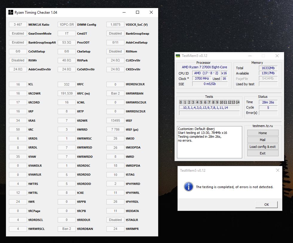

Dark_Cloud
материнка гигабайт 470, память как правильно угадали патриот
выставил по калькулятору, вольтаж 1,39
нормально?
1.JPG [ 131.81 КБ | Просмотров: 949 ]
Ryzen-7 -> GoodMan
i9 9900k, z390 aorus pro, gtx 1080 ti, Crucial Ballistix Sport AT 32gb 3700.
Регистрация: 11.02.2005
Откуда: www.nvworld.ru
Ryzen-7 писал(а):
нормально?
нормально, судя по tRFC, хороший б-дай внутри. Установки как у Sky87 на patriot led, только сопротивления чуть другие. Тестируйте линкс, прайм, и в бой. БФ1, если есть - хорошо память напрягает.
CTyDeHT писал(а):
словил бы синий экран или какое другое явление было б.
ну вот вам другое явление как раз - просадка результатов. Я хз что происходит при нестабильных параметрах - возможно, там коррекция ошибок до определенных пределов, что проявляется как разброс результатов. При недовольтаже soc кэш L3 начинает тупить, при недовольтаже cpu или кривых таймингах скачут результаты. Это описано в методике подбора напряжений.
т.е. повысил soc, пошла просадка по vcore
в настоящий момент выставил llc с medium на high
никаких изменений по части напряжения (повышения) и нагрева не случилось
самое забавное, что в мультикор результат не ниже, даже чуть выше
Регистрация: 03.12.2017
Откуда: барракуда
Фото: 36
линкс сколько задача и сколько прогонов? прайм 95 какой именно тест? бф1 нету, не играю в мультиплеерные шутеры.
да и что по разгону проца, я так понял для 4100 нужно примерно 1,3?
это не показатель так как стоит e-Die память Patriot
Минимальная программа - 10 прогонов для размера задачи в 6 гб, оптимальная - размер задачи 33000, также 10 раз. Прайм режим blend (или custom с ручным заданием memory to use, чтобы был занят доступный объем).
тут кому как повезет.

Dark_Cloud
эту брал память https://www.regard.ru/catalog/tovar2708 ... 3924900002
Ryzen-7 -> GoodMan
Prof писал(а):
это не показать так как стоит e-Die
Тоже верно, желательно маркировку чипа увидеть. Но тут надо подумать, а то вот такое не исключено: https://forums.anandtech.com/threads/ho ... s.2500939/

Ryzen-7 писал(а):
эту брал память
G360C6K - хороший б-дай по табличке немцев. Моя такое не возьмет - самс оем под радиатором.
