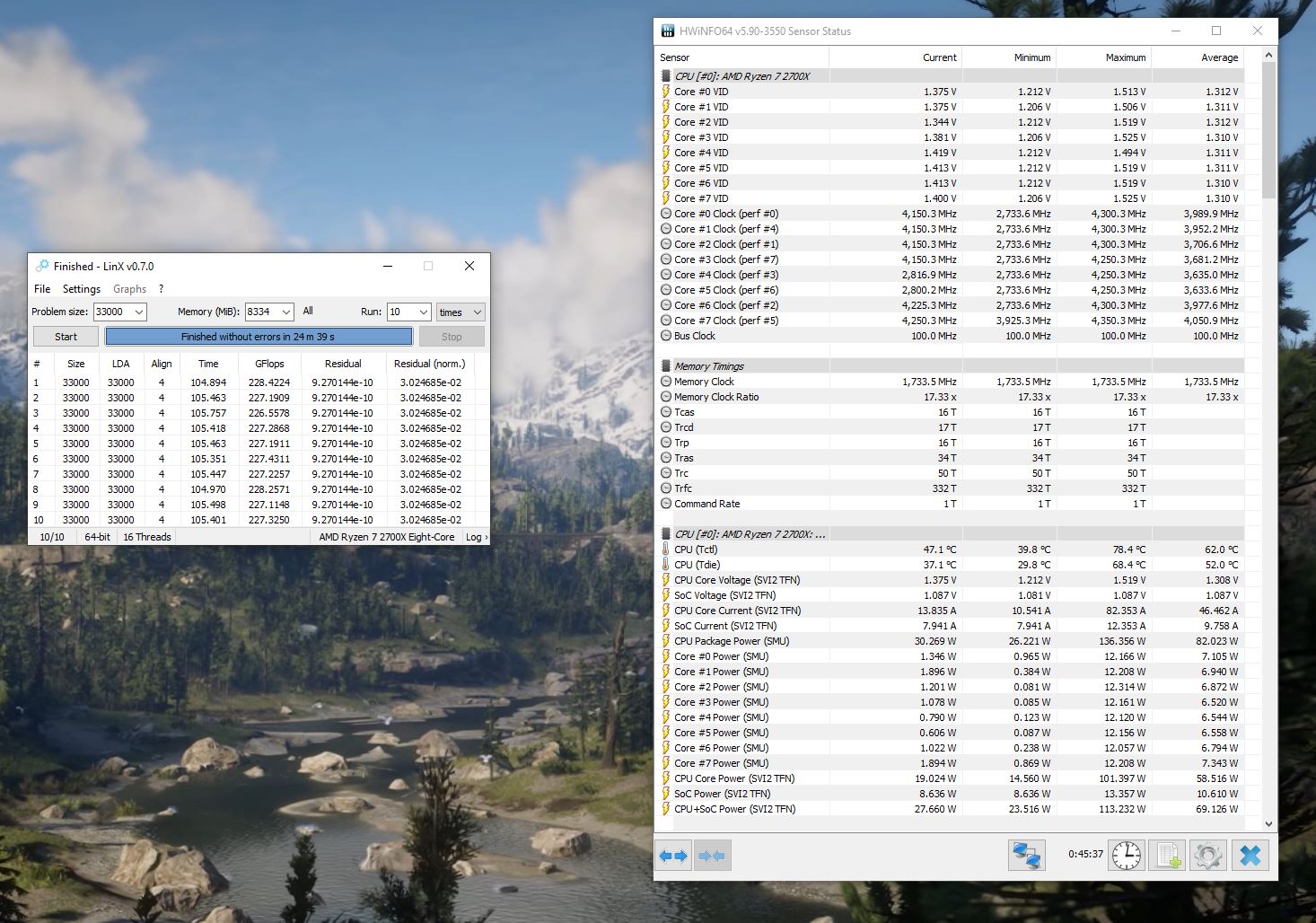

Линкс прошел нормально, теперь 2 часа прайма и можно приступать к разгону проца?

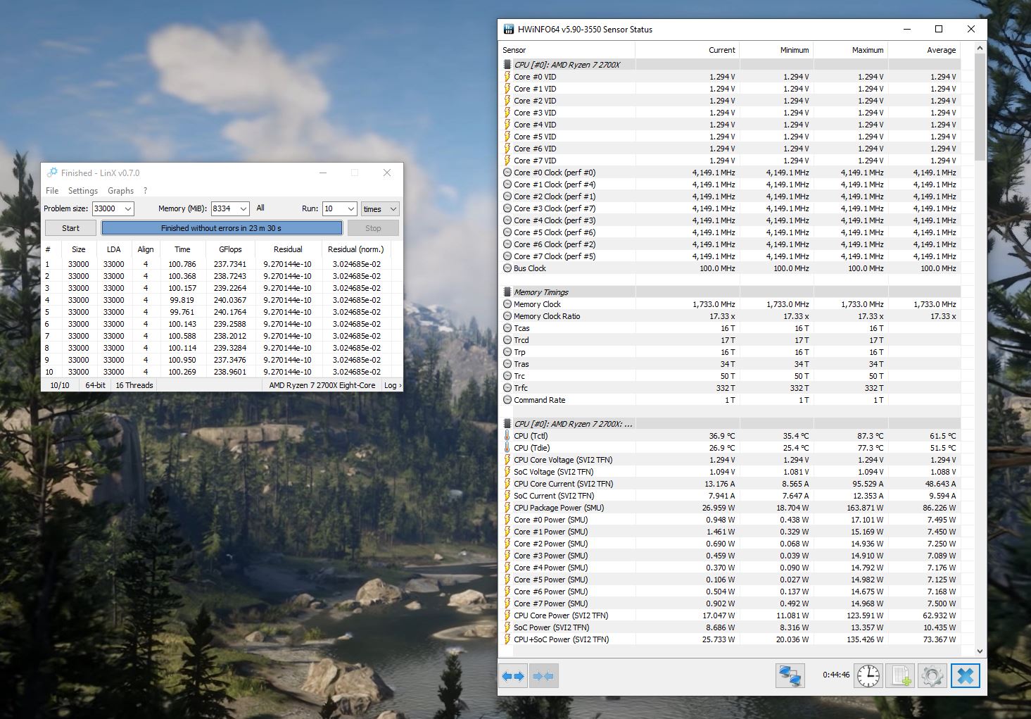

вот 1,275 llc на максимум
1.JPG [ 287.95 КБ | Просмотров: 918 ]
для 4150 и 4200 какие нужны значения не подскажите?

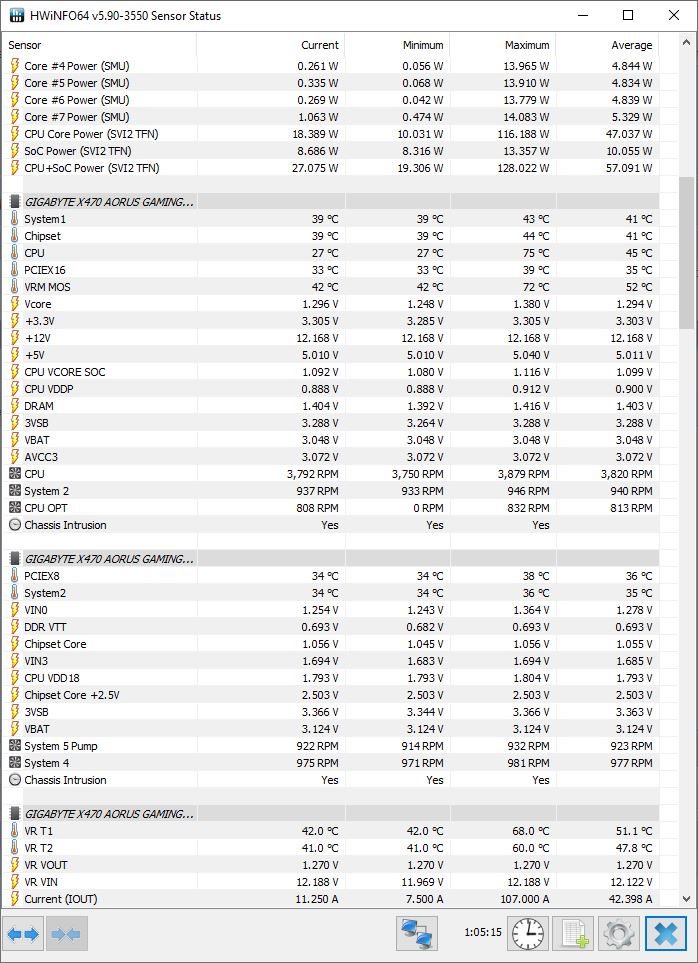

да хреново он там работает что не высокий то просадки очень сильные, подскажите пожалуйста какие примерные значения нужны для 4150-4200, я хотел бы попробовать, запас по температуре еще есть как я понимаю почитав инфу в шапке.
да и вентиляторы на водянке у меня стоят не штатные а Noctua NF-A14 FLX которые работают на 950 оборотах, так что все должно быть норм :writer:
температура VRM MOS в пределах нормы, я не вижу причин переживать за VRM
vrm.JPG [ 147.03 КБ | Просмотров: 887 ]
заранее благодарен за помощь.

Ryzen-7 просадки по софту или по мультиметру?4150-4200 на все ядра 1,3v пробуй как раз,будет мало можно еще поднять
AM5 R7 7700=6050Mhz air WR
Регистрация: 03.12.2017
Откуда: барракуда
Фото: 36
Remarc
у меня нет мультиметра к сожалению, попробую 1,3 для 4150, спасибо.
как то уж все очень просто, даже и не верится :?:
1.JPG [ 292.37 КБ | Просмотров: 834 ]

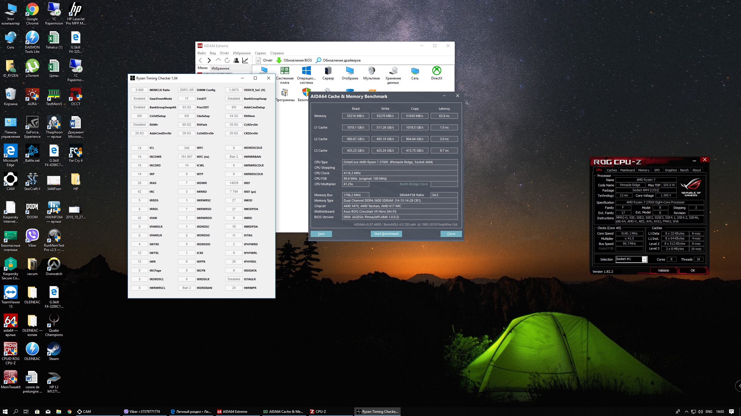

Всем привет,
[b]вопрос можно ещё что то выжать?
dramvolt и socvolt не задранные на повседневку?
Preset dram calculator-fast
память без охлада
Смущают задержки
конфиг:
[/b]
ASUS ROG CROSSHAIR VII HERO WiFi;
AMD Ryzen 7 2700X;
G.Skill Trident Z RGB F4-3200C14D-16GTZRX (For AMD)3200MHz 14-14-14-34 @3600 14-15-14-14-28 dramvolt-1.45 soc volt-1.1
Комментарий к файлу: G.Skill Trident Z RGB F4-3200C14D-16GTZRX (For AMD)3200MHz 14-14-14-34 @3600 14-15-14-14-28 dramvolt-1.45 soc volt-1.1 preset fast powerdown disable
5-test aida 3600 14-15-14-14-28 dv-1.45 soc-1.1 power down disable form.jpg [ 1.01 МБ | Просмотров: 833 ]

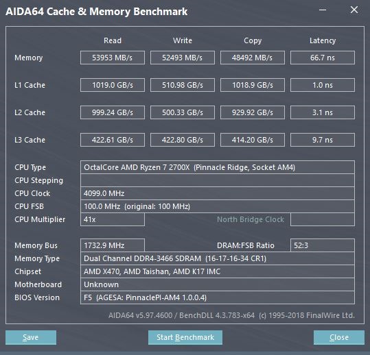

по памяти очень хорошо если тм5 от куратора ветки прошел.
у меня латентность пониже будет
latency.jpg [ 82.38 КБ | Просмотров: 791 ]
