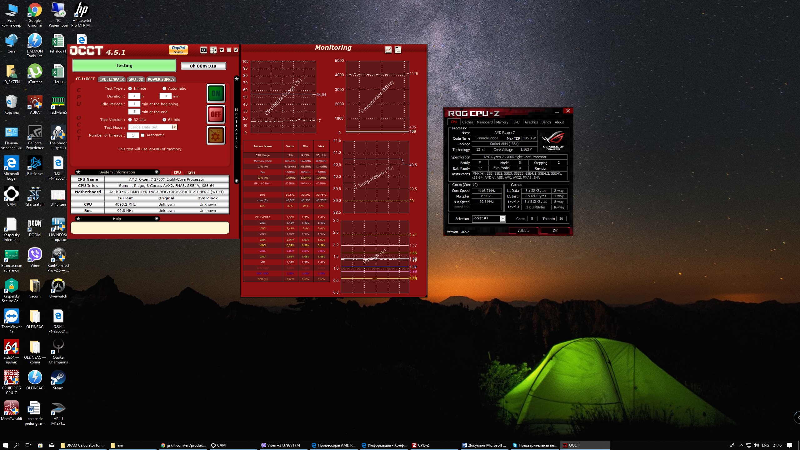

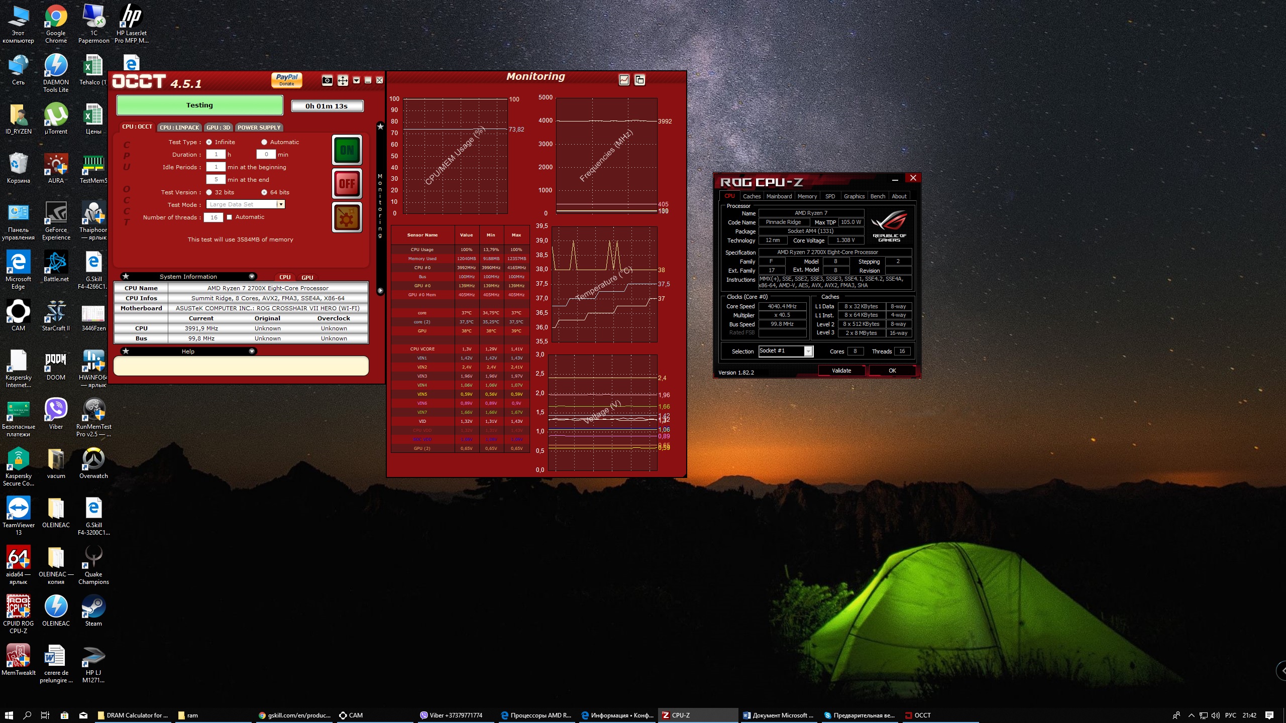

Зделал тест для тебя в OCCT Не так уж и плох pbo (для ленивых) ))))
HWbotinfo64 вырубает комп на асусах так что ним не замеряю )))))

Комментарий к файлу: OCCT 1 thread load

Комментарий к файлу: OCCT full load 16 threads
OCCT Full load 16 threads PBO.jpg [ 1.01 МБ | Просмотров: 1615 ]
