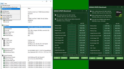

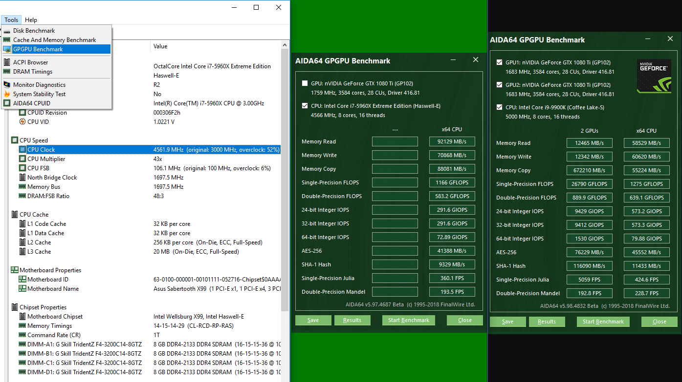

Gerkon id писал(а):
там редкий проц 2667v и его разгон
скинь такое↓ желат разгон/безразгон
5960X vs 9900K.jpg [ 984.64 КБ | Просмотров: 2716 ]
