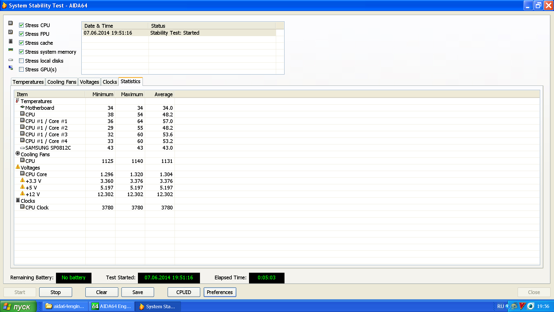

Разогнал e5450 E0 на p5p43td под кулером mst-140. Шина на этой матери при pcie=100 выше 420 не поднимается. Задал руками fsb 420, питание проца +100mv (1.32v получилось), питание nb 1.15v, DRAM около 840 (1к1 вобщем) с минимальными таймингами, запускал и с частотой 1050, но подумал смысла нет, cpu margin - optimazed, cpu и pcie spred - disable. Все остальное на авто, работает на 3780 mhz - температура в простое на первом 32, на остальных ниже 30. На сокете большой ключ срезал, а там где маленький ключ рядом ножки, которые можно повредить, так что я на текстолите проца круглым надфилем выпилил место под ключ.
Чем и сколько тестили?
Просьба указывать при максимальной нагрузке, т.к.Температура процессоров Intel (FAQ - стр.1)
Тест стабильности aida64, боковая крышка открыта, системник без вытяжных вентиляторов, 3 винта разогретых до 50 градусов (это главный источник температуры и шума в системнике)
test.jpg [ 522.97 КБ | Просмотров: 2541 ]

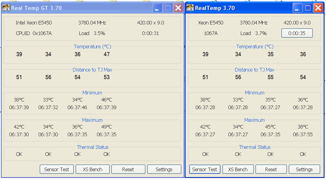

Посмотрел температуру своего l5420(без разгона) праведными прогами из ссылок выше (RMClock, Real Temp, CPU-Z) и офигел. Оказывается, что у меня температура по ядрам 60-70 градусов в простое.Цельсия.А в нагрузке до 80 и выше.Аида показывала соответственно ~35 и ~50 C. Кулер (Zalmun 7000B) старенький, еще даже без тепловых трубок, наощупь чуть теплый. Проверил ОССТ с мониторингом RMClock - тротлинга вроде нет..
Регистрация: 16.05.2014
У меня разница между aida64 и real temp
temp.jpg [ 560.08 КБ | Просмотров: 2402 ]
RAZ13L писал(а):
для примера на p35 q6600 333x9
Вообщето у тебя температура в энергосберегающем режиме зафиксированна 333*6
А у тебя винты охлаждаются? У меня по 50 градусов нагреваются.
Добавлено спустя 4 часа 37 минут 29 секунд:
Я выше неправильное сравнение дал aida64 и real temp gt, это для 6 ядер и его показания отличаются от простого real temp.
temp1.jpg [ 298.79 КБ | Просмотров: 6163 ]
