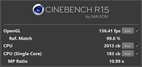

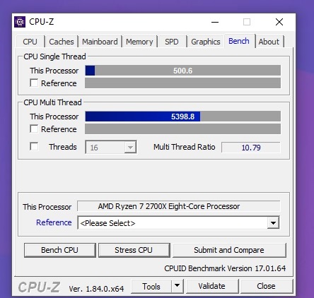

По х370 и х470: вчера сравнивал hero лоб в лоб, кроме косметических отличий ничего не нашел. BIOS у х370 более функционален)
полностью стабильный разгон

Olegdjus Это 4.3ггц?
Регистрация: 08.05.2015
Фото: 6
ultrafx, 4.3 ГГц/1.39 В в прайме/linx, 4.35/1.41 В в играх/софте и т.д.
4.35 ГГц в linx/prime (small fft) на грани стабильности из-за температур (80+)
