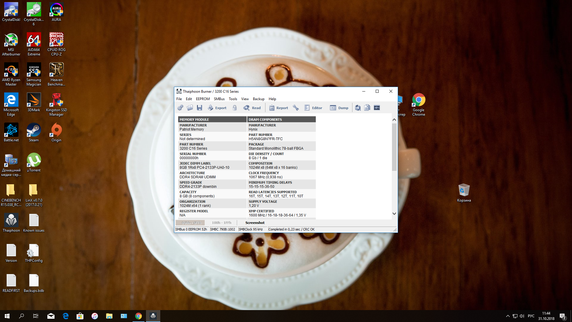

Помогите,есть хуникс неизвестный 3200 берет и вроде как ошибок нет(сильно не проверял охлад ЦПУ плохой).
Может кто гонял такой или видел конфиг с ужатыми таймингами.подскажите куда дальше идти.
HELP.PNG [ 89.14 КБ | Просмотров: 1295 ]
3600@ЪъЬДъъ/asusС6H/BLS4K8G4D30AESBK(4*8)e-die@3800/1080tiморфеус II/darkrockpro4/корп.ТТ C35/PS-TPG-075(750w)
HANGRY747 ->DenisKaa
Регистрация: 04.06.2017
Фото: 6
HANGRY747 это типичные тайминги. хочешь лучше- берешь чипсы, чай, неделю времени, и по одному таймингу опускаешь и тестируешь. Тестируешь долго и хорошо, потому что если один вначале плохо протестишь,и в конце он вылезет, то эта неделя была потрачена зря.
Если же вы хотите,чтобы местные ванги вам наванговали что и куда вертеть, то удачи. Один так на м7 и 2600 с памятью 4000 уже вынес вердикт,что выше 3200 нельзя. Причина была в том,что он не разгонял,а как вы,спрашивал чужие пресеты.
Спасибо,но я не такой совет просил.Т.к. я даже не знаю что от чег7о зависит,где поднять/оставить-не могу сунуться и вертеть,потому и прошу чужой конфиг.

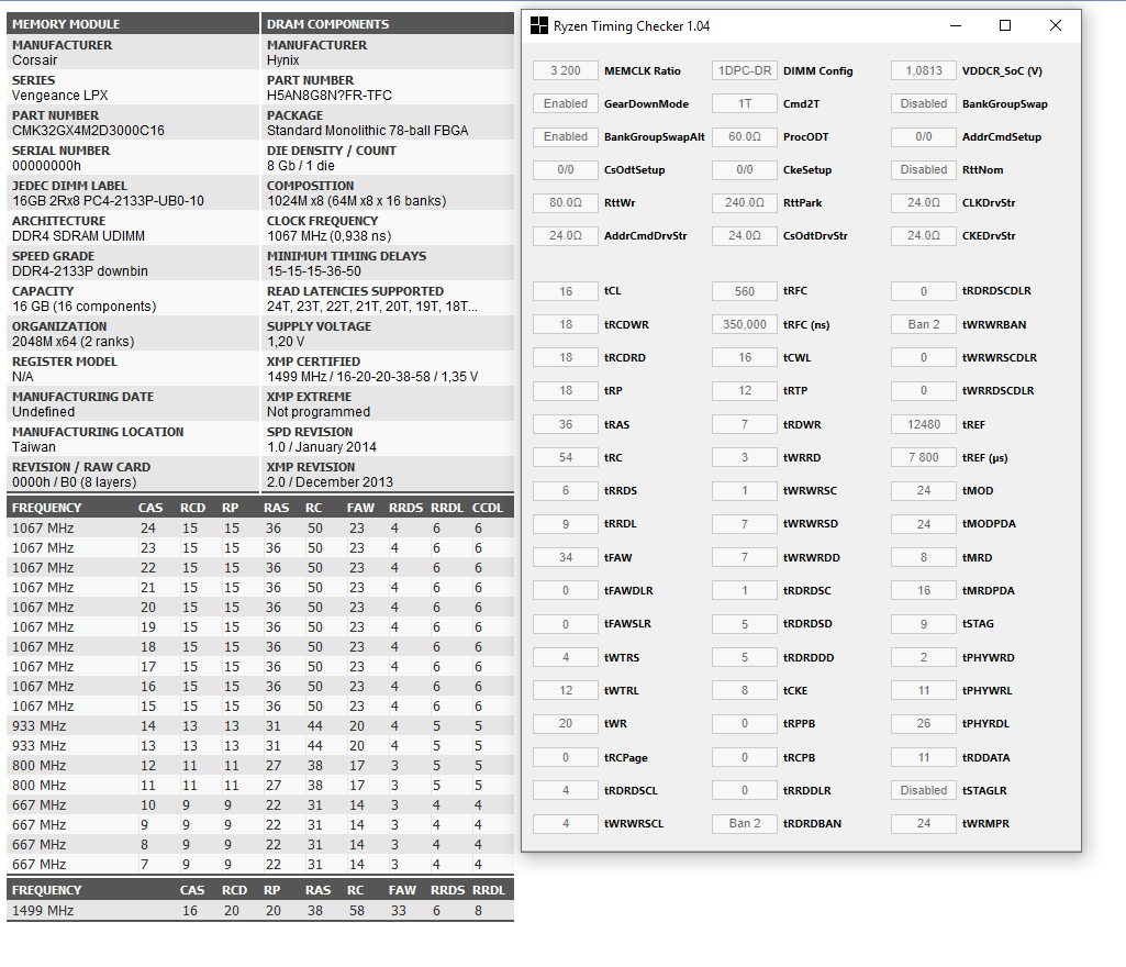

Всем привет,подскажите какой Memory type в калькуляторе выбирать?В тайфуне показано ?FR
11111.png [ 2.36 МБ | Просмотров: 1148 ]
ASUS ROG STRIX B450-F GAMING/Ryzen 5 2600X/GeForce GTX 1070/PATRIOT Viper LED DDR4 - 2x 8Гб 3466/cl16

Ernesto23
Похоже очень на MFR

HANGRY747
У тебя уже хороший результат, можно tWR до 12 спустить и попробовать tRCDRD tRCDWR tRP спустить до 17. tRFC взять с калькулятора , чтоб был меньше
