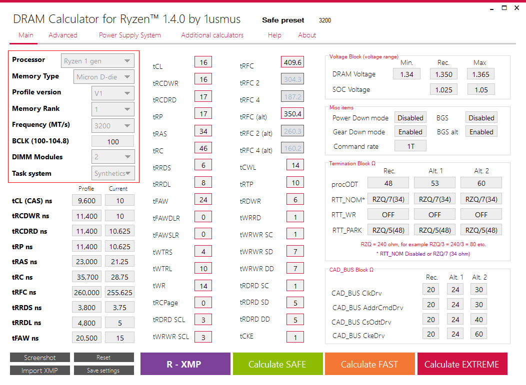

1 Шаг. На картинке в красной рамке. Нам нужно выбрать тип памяти и версию профиля. Версия профиля - это 2 встроенных в калькулятор пресета V1 и V2 для каждого типа памяти, они хранят данные о задержках оперативной памяти для систем Ryzen. Не нужно путать и сравнивать с Intel XMP, контроллеры памяти разные. В большинстве случаев рекомендуется использовать профиль V1, этот профиль является "народным" , подходит большинству пользователей. Профиль V2 является альтернативным , он предназначен для систем , которым не подошел профиль V1 (нет старта системы или много ошибок). И нажать кнопку "R-XMP".
шаг 1
1.jpg [ 322.57 КБ | Просмотров: 48600 ]
Третий профиль имеет название "debug" , он существует для продвинутых пользователей и для ситуаций когда профиль V1 и V2 не подошли вовсе. Данные для него мы должны вручную импортировать с Thaiphoon. Видео инструкция тут >> https://www.youtube.com/watch?v=xWJD5P0x9Ow
2 Шаг. На картинке обведен красной рамкой. Мы должны выбрать кол-во модулей оперативной памяти, которые установлены в материнскую плату , ранк памяти . Выбрать частоту оперативной памяти, которую хотим получить . Выбрать BCLK (по умолчанию 100 мгц на всех системах). Выбрать поколение процессора и задачу для системы (синтетика или игры).
шаг 2

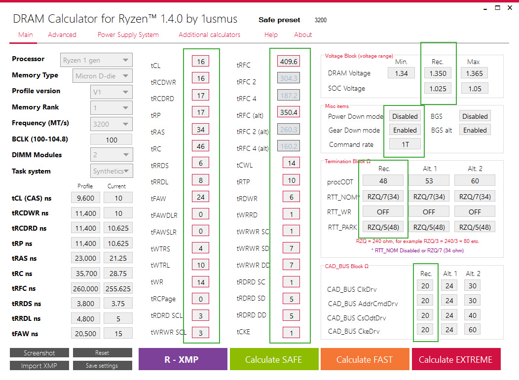

3 Шаг. Нажать кнопку расчета "Calculate SAFE" или "Calculate FAST". Программа произведет расчет .
4 Шаг. На картинке зеленые рамки. Полученные данные мы должны будем ввести в БИОС.
шаг 4
2.jpg [ 338.07 КБ | Просмотров: 48600 ]
5 Шаг. Тестируем стабильность нашей системы. Если все хорошо - я вас поздравляю, если нет стабильности - вам потребуется следующий шаг.

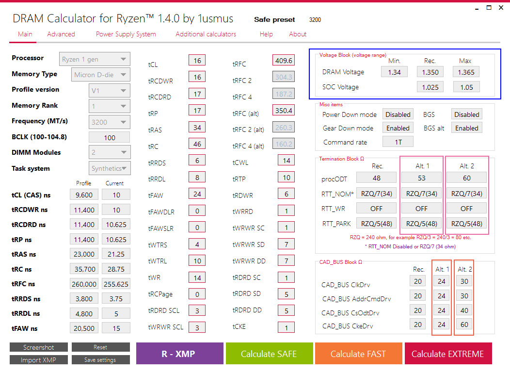

6 Шаг. Синяя рамочка. Указаны пределы вольтажей для нашего SOC и DRAM, мы должны проверить соседние вольтажи и проверить на стабильность опять систему. Зачастую этот шаг приведет к успеху.
Розовые рамки. Возможно для получения стабильности нам потребуется проверить настройки импеданса + выполнить опять проверку вольтажей SOC и DRAM.
Оранжевые рамки. Настройка качества сигналов шины, которая связывает оперативную памяти и наш процессор (контроллер памяти). Аналогично предыдущих пунктов мы можем проверить альтернативные варианты.
шаг 6
3.jpg [ 328.1 КБ | Просмотров: 48587 ]

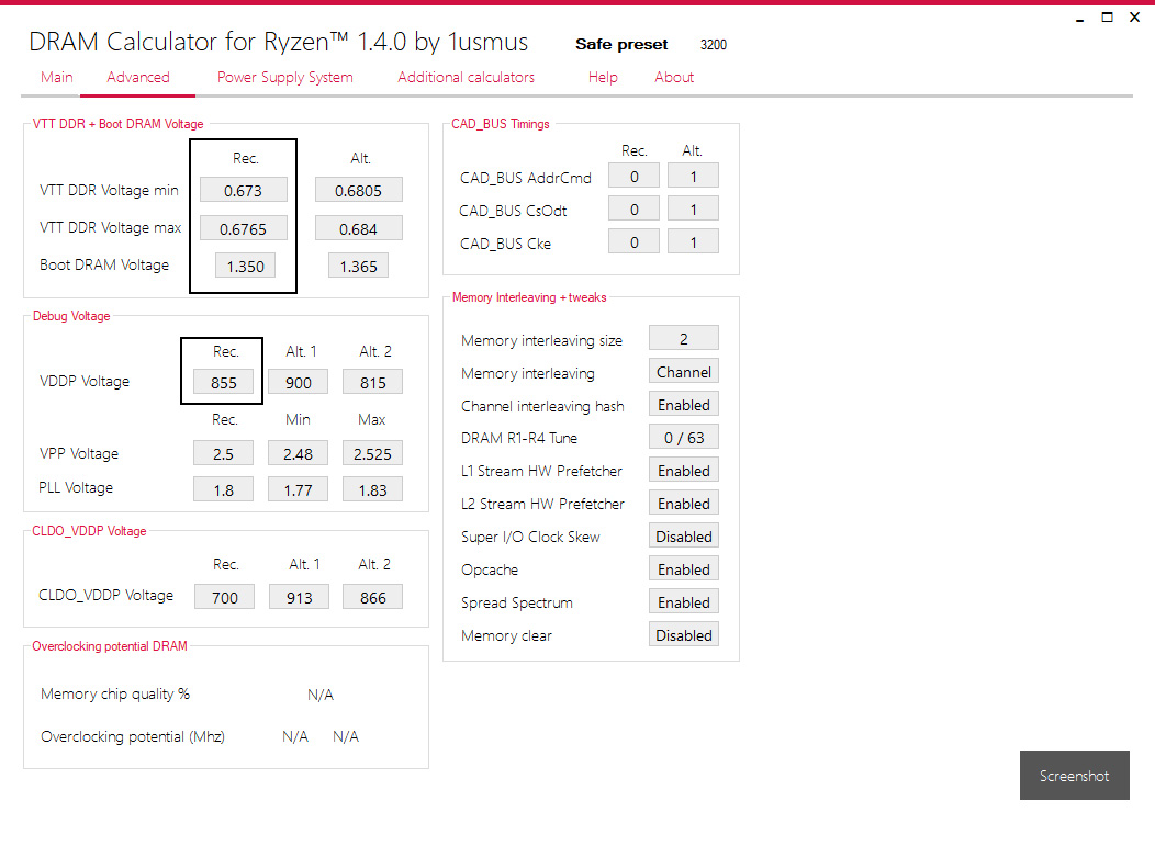

7 Шаг. Для особо сложных ситуаций существует данный шаг и вкладка "Advanced". Черные рамки . Мы должны ввести в БИОС эти рекомендации или альтернативные, которые предлагает программа.
шаг 7
4.jpg [ 188.18 КБ | Просмотров: 48599 ]
