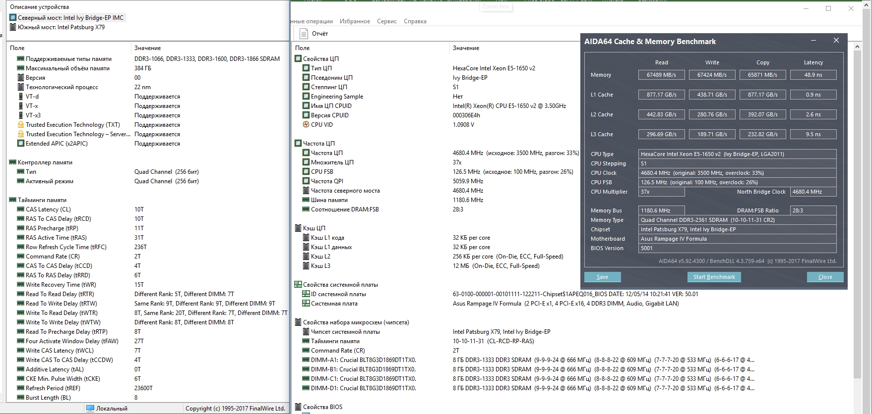

Регистрация: 16.02.2011
Приветствую товарищи!
Разгонял тут e5-1650 v2 вместе с памятью, получились
вот такие результаты

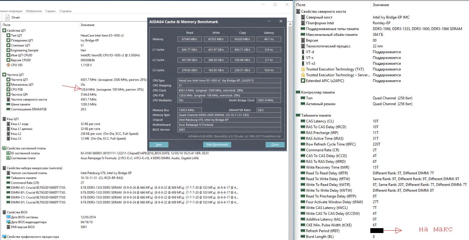

Погонял 15 минут тест стабильности в аиде и выключил комп. Через некоторое время включил и
получил вот это
Просадки по скорости записи озу и по задержке озу. Менял тайминги основные, не помогает. Один раз помогло то, что шину поставил на 101 вместо 100, больше не прокатывает
Напруги
вот такие
Можно как то убрать просадки?
UPD. Сейчас опять поставил шину на 101, просадки пропали. В чем прикол?
иди дальше либо заводи на 125+
А в чем проблема заключается? Заводить на 125+ это в каком смысле?

Регистрация: 06.10.2008
3ABX03
Просадки скорости записи оперативы это известная бок этих платформ.
Первый вариант это гнать проц шиной, как советовали выше. Но цифры будут не красивые. :D поэтому пробуй второй вариант.
Второй вариант... попробуй выставить шину 90... (перегрузиться) перезайти в биос и снова ставь 100. Короче, перед применением окончательных настроек разгона, надо добиться "глубокой" перезагрузки биоса, то есть комп должен сам выключиться (полностью) и самостоятельно включиться.
Первый скрин... все очень красиво.
Мне не повезло... у меня оператива на 2400 ни как не хотела работать, и такой же проц на 4.5 грелся как утюг.
E5-1680 v2 на 4.5 поставить при 2400 оперативы... вот это аппарат бы получился. :D
У меня на профильной офисной системе была немного другая проблема.
Если выключить комп и включить - чтение было 70Гб/с, запись - 43Гб/с.
Лечилось это выставлением частот на 1866 и сменой таймингов на более низкие, CR1, далее загрузка и выключение компа.
После включал комп, заходил в биос, выставлял 2133 и опять смена таймингов но уже CR2, далее загрузка и ПЕРЕЗАГРУЗКА компа БЕЗ ВЫКЛЮЧЕНИЯ.
После перезагрузки заходил в биос и выставлял уже 2400, остальное не трогал, далее загрузка винды и показатели чтения в 70Гб/с и записи в 65Гб/с.
Вот такая свистопляска.
