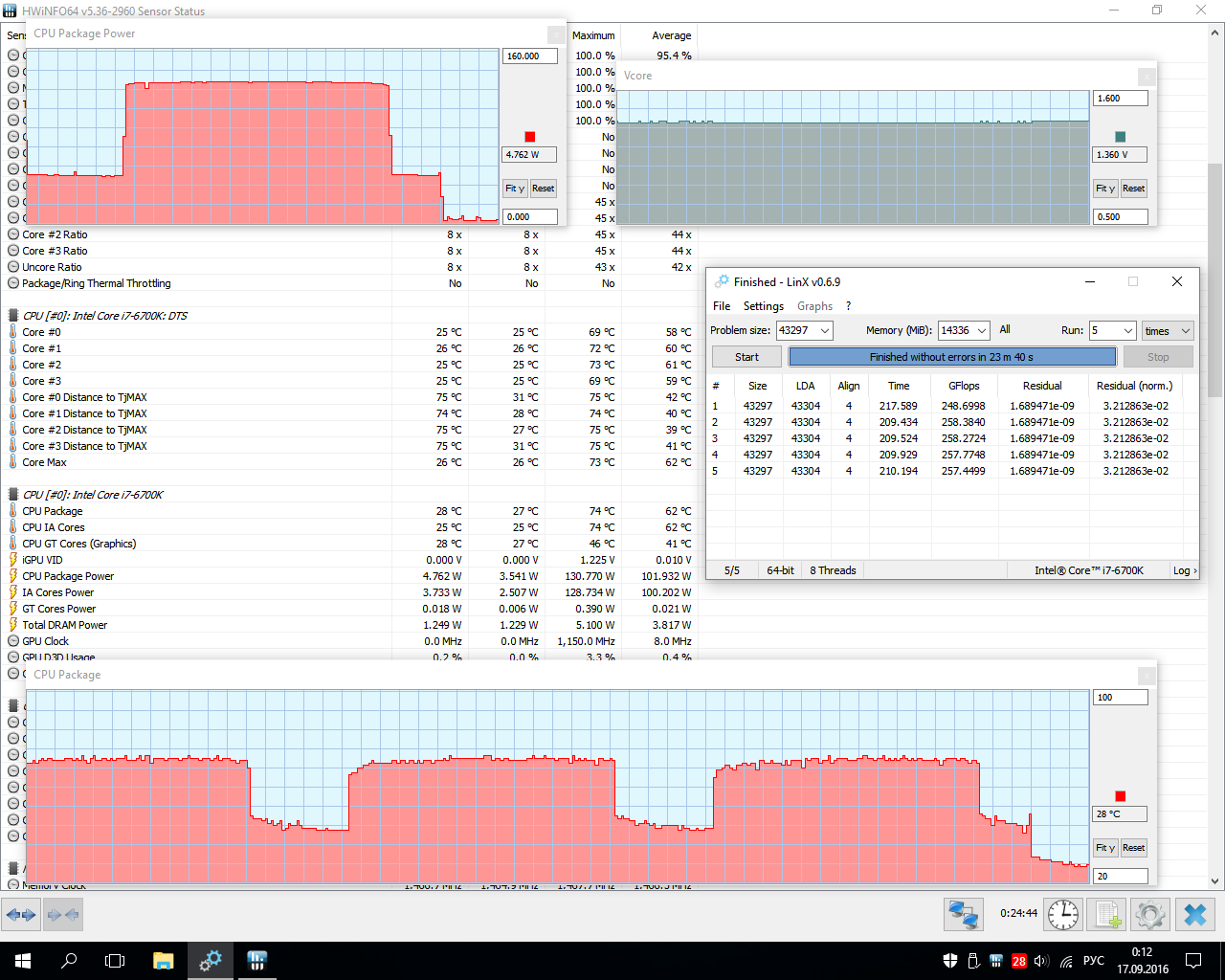

Вот какая хрень только что получилась на 0.6.9 с подбором вольтажа для несчастных 4500. :-( Кеш оказалось лучше ставить минимум на 200 МГц меньше ядер, чтобы не тормозил разгон. Когда сначала гнал его вместе с ядрами, для 4500 требовалось аж 1.392 или даже 1.408, потом поставил кеш на 4000 и чуть ли не 4700 выжал на тех же 1.392, но в итоге всё не так радужно.
Итак, ставлю на ядра множитель 45, на кеш максимум 43. Увеличиваю вольтаж в нагрузке по 16 мВ:
1.312 В - только 1 прогон, после чего сразу stopped upon an error;
1.328 В - синий экран с "вотчдогом" посреди 4-го прохода - маркер недостатка вольтажа;
1.344 В - вентиляторы на полную. Наконец 5 проходов без ошибок.
4500, 1.344 В.png [ 125.01 КБ | Просмотров: 1763 ]
Вернул крутилки на средние нешумные обороты, прогоняю снова... Упс, линх опять вываливается с ошибкой после 2 проходов, температура всего на пару градусов выше. Ну что ж, тогда 1.36 В. Вроде без ошибок, температуры 73-75-76-72. А ведь если это потестить часами, то наверняка 1.376 понадобится. Вот и подобрался к первоначальным 1.392, почти ничего сброс кеша не дал...
Тьфу, какой же тугой проц всё-таки. Кажется, что на моём напряжении все на 4700-4800 сидят, а я еле 4500 взял. :-(
Может, вообще гнать и проверять стабильность без AVX2 - где они сейчас нужны? :lol: Даже обычный AVX редко используется.

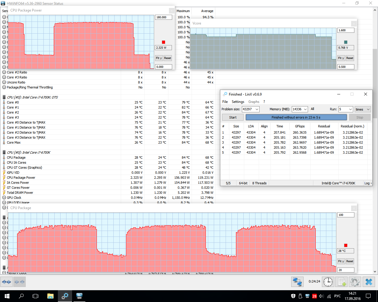

Magicm3n, да, точно, может, память нестабильность выдаёт? Она у меня всё время разогнана до 2933, 1.353 В, 16-16-16-36-2, vccio 1.05, vccsa 1.1.
Вот только что потыкал адаптив и пришёл к таким интересным настройкам: ставлю LLC на самый высокий 7-й уровень, частоту 4600, макс. кеш 4400, напряжение 1.36, оффсет не трогаю. Получаю в простое (800 МГц) 0.768 В, на штатных 4000 1.184 В, в обычной нагрузке 1.392-1.408, в линпаке 1.44 (был единичный всплеск до 1.456). Похолодало, поэтому удалось удержать градусы ниже 85. А вообще, какие температуры при разгоне в LinX норма, а то боюсь "посадить" проц такой прожаркой? До 80, до 85, до 90?
Ну и мощность всё-таки выделяется при такой напруге... :shock:
адаптив.png [ 124.96 КБ | Просмотров: 1633 ]
Если вылезет глюк, вернусь на мануал, но уже, скорее всего, на LLC 6, а не 5.
основной:R5 Black/RM650x/9900K/NH-D15/M8H/64GB SamsC-die/850PRO 512G, резерв:GPU-650FC/9900KF/Macho Rev.B/M8H/16GB HynixMFR/1660 Palit Dual/860EVO 1TB
Регистрация: 15.10.2004
Нормально...156W с учетом КПД, это около 180W потребления с разъема питания проца. Старшие квады уже давно около 200W крутятся в разгоне. (Если это кажется много, сравни с амд FX8xxx ну или платформами LGA2011 там может быть более 300-т ватт).
