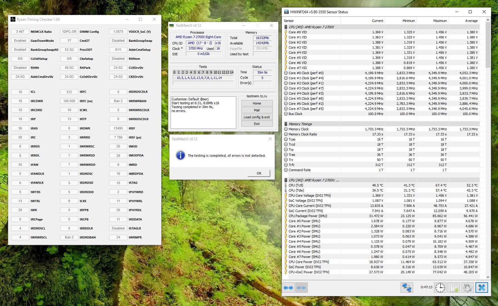

Ryzen-7 память. Сомневаетесь - скиньте память на дефолт, колдбуты прекратятся.

Ryzen-7 писал(а):
Fitzfive4 я уже выкладывал скрин тут, проходит 30 минут нормально.
63й POST больше похож на память. Система после перезагрузки имеет ЧЭ, характерного "Бип" тоже нет - я такое ловил, пока с субтаймингами колдовал. Рекомендую сброс CMOS, у ОЗУ выставить только DRAM V, SOC V и первичные тайминги. То есть, моя ситуация была такая - если система загрузилась - ошибок нет, загружалась не всегда.
Ryzen 7 2700|Gammaxx 300|Asus PRIME B350 Plus|HyperX Fury 4x4GB (2666 Stock; 3200 )|Palit Dual 1066|SSD+|Cougar STX650 Nitroxenys edition

Dark_Cloud
ну когда XMP профиль 3466 стоял не было колдбутов, значит точно память пойду дальше ковырять тогда.
ну вот я вспомнил, что такое колдбут, когда опять полез тайминги ковырять. Также ловил задумчивость секунд по 30 при перезагрузке до бипа. После выключения - три бипа и сброс питания, тогда заводится. Но при дальнейшей проверке нестабильность вылезает все равно.
Можно пробовать повысить Boot dram voltage, но оно не везде есть. Скорее всего, просто вторички чересчур скручены.
при ХМР вторички расслаблены. Шевелите по инструкции к калькулятору ("нюансы"), пробуйте другие сопротивления, подвигайте CLDO. Возьмите за основу параметры ХМР и скручивайте поочередно.

Dark_Cloud
а с чего начать не подскажите?

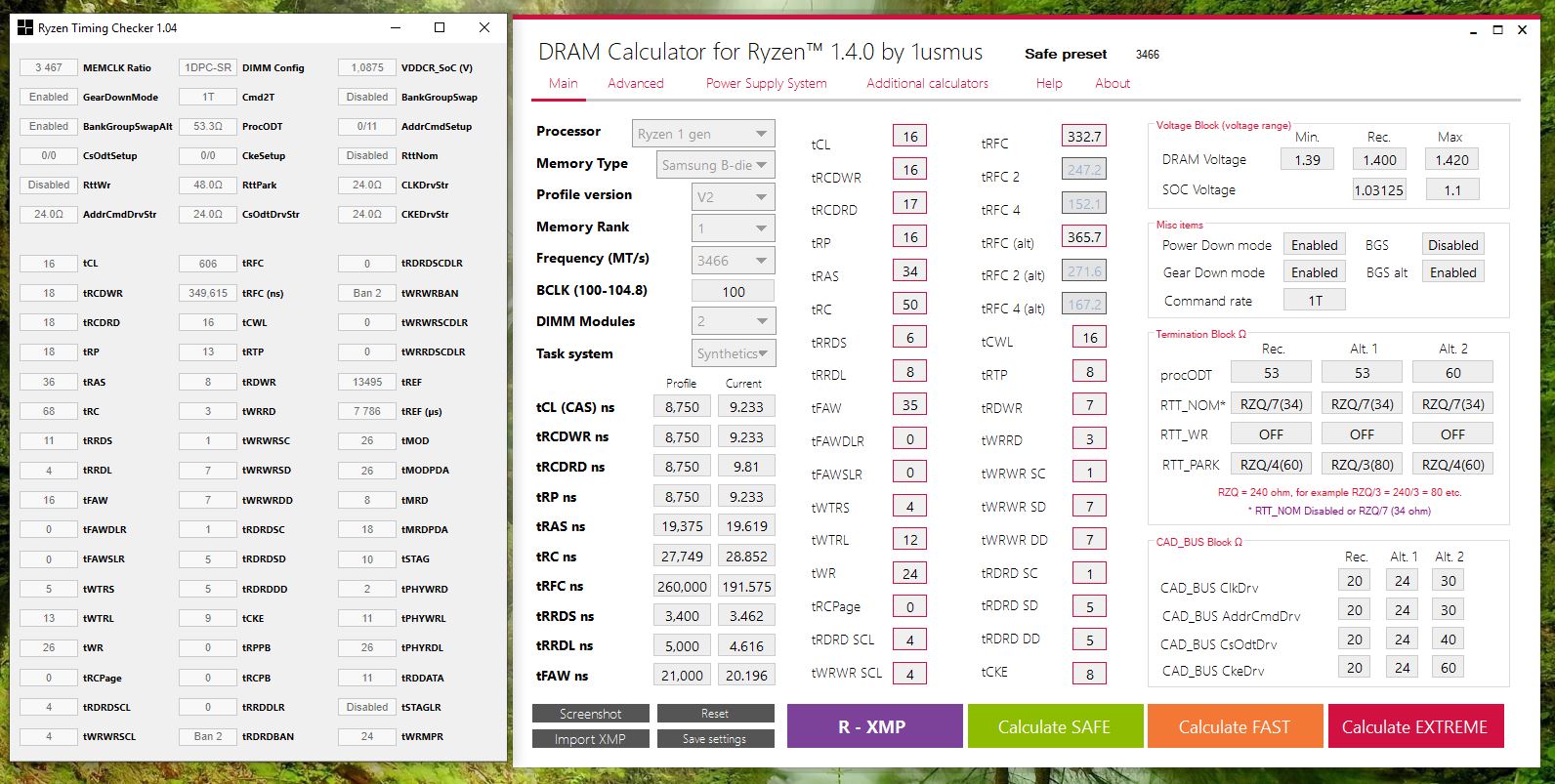

tRRDS и tRRDL перепутаны местами, поменять (у меня они 7/9). Возможно, tRCDRD 19 выставить. Снижать насколько получится tRC и tRFC. tFAW= 4x tRRDS и увеличивать по методичке.

Dark_Cloud писал(а):
конечно, друг под друга. Несколькими постами выше мегаподробная инструкция на калькулятор. Если хотите снизить ниже калькулятора, на нескольких последних страницах вообще-то только это и обсуждали. Хотите поуменьшать от балды - ну удачи.
Нашел только tRC=tRP+tRAS больше не нашел "на крайних страницах" как подвязаны другие тайминги.
tRFC - тупо перебором, пока не перестанет заводиться, и оставляете запас в 10-20. Калькулятор предлагает значения и возможность расчета в нс.
tFAW=tRRDх4, ниже не применяется. Дополнительные такты задержки могут помочь.
Уж ваша-то память позволяет экспериментировать в широких пределах.

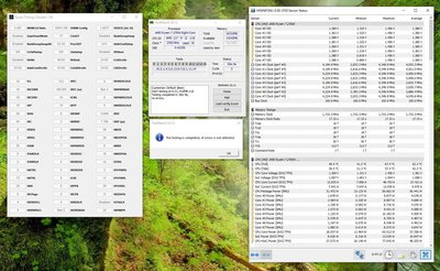

Dark_Cloud
вчера выставил так, сегодня комп на холодную стартанул нормально, прогнал тест:
1.JPG [ 391.92 КБ | Просмотров: 3689 ]
буду дальше наблюдать
ну вот, можете сохранить конфиг в биос. tWR можно пробовать 26, если потянет - tWR 24 и tRTP 12, если и это потянет - tWR 12, если нет - tWR 24 и tRTP 8. tFAW 24 и повышать при необходимости на 1-2 пункта.
Ну и проверять после каждой итерации не только в ТМ5.

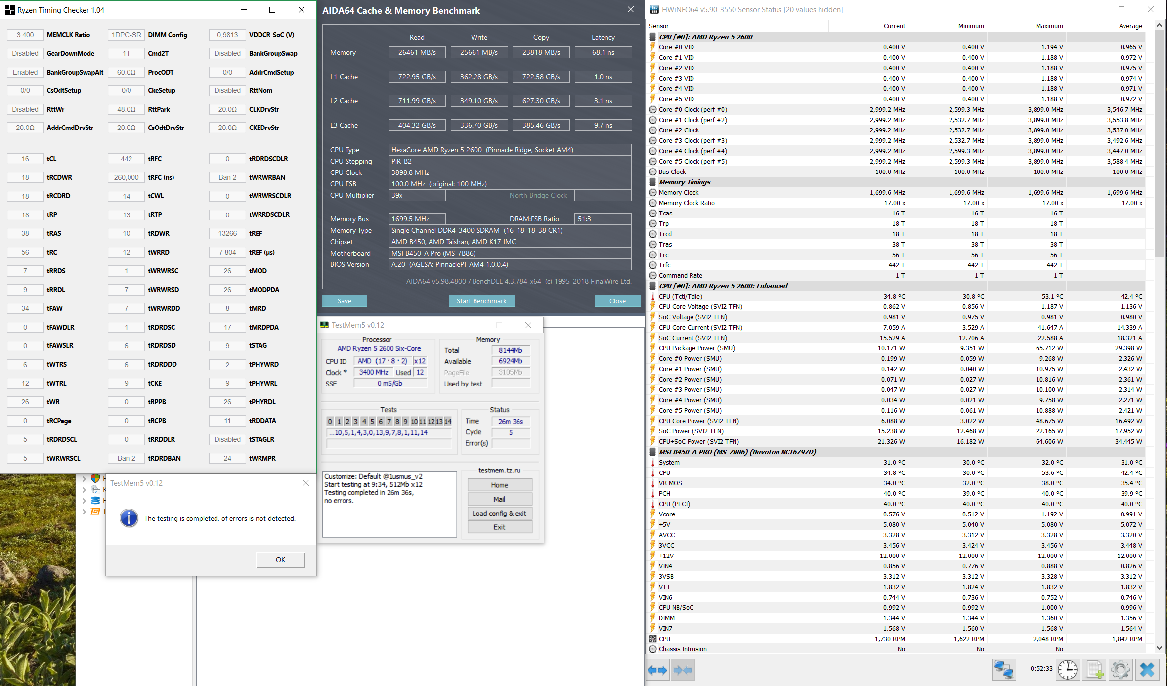

Dark_Cloud,
Воспользовался вашими параметрами, изменил только tRCDRD на 18. Удалось снизить Latency c 72 до 68 и ПСП на 0,5-0,7Gb поднять. Спасибо)
1
Samsung OEM BB2-CRC 2400Mhz(3400 OC).png [ 650.6 КБ | Просмотров: 3610 ]
Есть большая вероятность того, что при второй идентичной плашке неудасться сохранить те же параметры?
Стоит ли настраивать как по дефолту параметры из ветки Фризы, лаги и статтеры : откуда они и как с ними бороться (EmptyStandbyList,HPET,superprefetch и prefetch,высокоточный таймер,парковка ядер)?
И что касается LatencyMon, какой параметр считается приемлемым и на что он по сути влияет?
Не совсем понятно как оптимизировать CPU Core Voltage для уменьшения TDP при 1-ом варианте, описанным тут Pinnacle Ridge часть 1 (Что такое XFR 2.0 и какой лимит разгона процессора..., т е запустить Cinebench, посмотреть какое voltage он поставить в текущем auto и увеличить на 2 шага?
