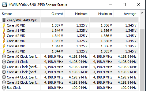

Prof, по памяти попробую, спасибо.
Процессор не троттлит судя по HWInfo.
Снимок.PNG [ 21.18 КБ | Просмотров: 3245 ]
Или он может троттлить не смотря на то, что частота в показаниях HWInfo и Aida64 не снижается?

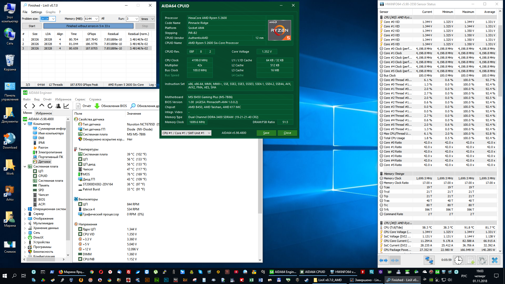

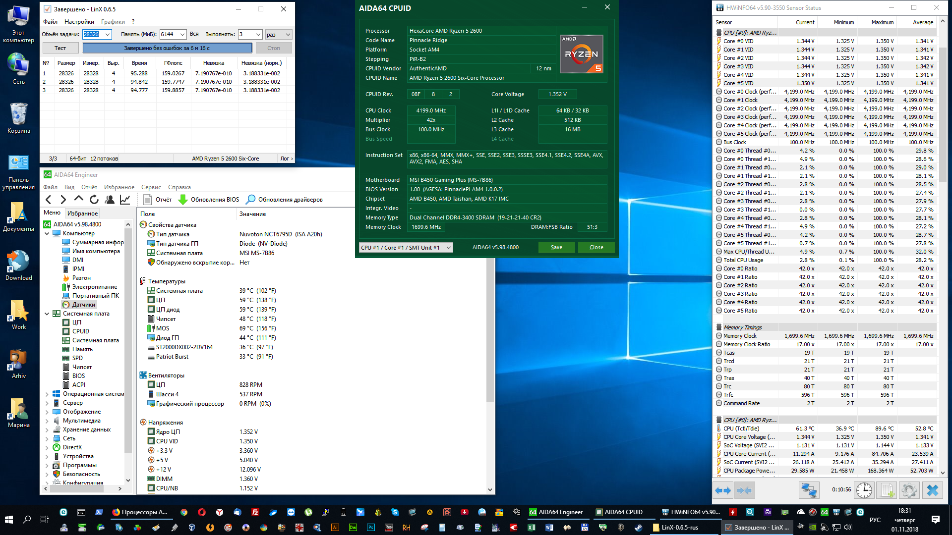

Регистрация: 29.09.2017
Включила в BIOS Relaxed EDC Throttling (было на Auto, переключила на Enabled), в Linx 6144 МиБ. Для пробы 3 цикла... Т-ра сильно выросла, но частоты не падали.
Вот что получилось:
Рез-ты
Снимок.PNG [ 723.98 КБ | Просмотров: 3223 ]
Добавлено спустя 1 минуту 24 секунды:
Вот что получилось:
Рез-ты
Как ещё можно проверить троттлинг кроме того, что в Linx ГФлопс мало (около 160 у меня показывает)?
не нужно мучать бедный проц, у Вас отличный результат. И по памяти тоже все отлино, не нужно гнаться за 3600, такая частота совсем не означает прирост производительности (для примера протестируйте ПСП в Аиде для текущих 3400 и к примеру на 3200, но с более ужатыми таймингами (взятыми к примеру с Ryzen DRAM Calc)).

Prof, вот что получилось на 0.7.0. ГФлопс больше, но и т-ры выше. Вентилятор на кулере (https://www.socket.by/kompyutery/komple ... ol-redhat/) аж завыл. Думаю всё-таки не зря я потратила почти 90 руб. на новый кулер... Старый Gammax 400 от FX наверное бы совсем не справился.
Рез на 0.7.0
Снимок1.PNG [ 746.87 КБ | Просмотров: 3295 ]
Не троттлит судя по всему?
