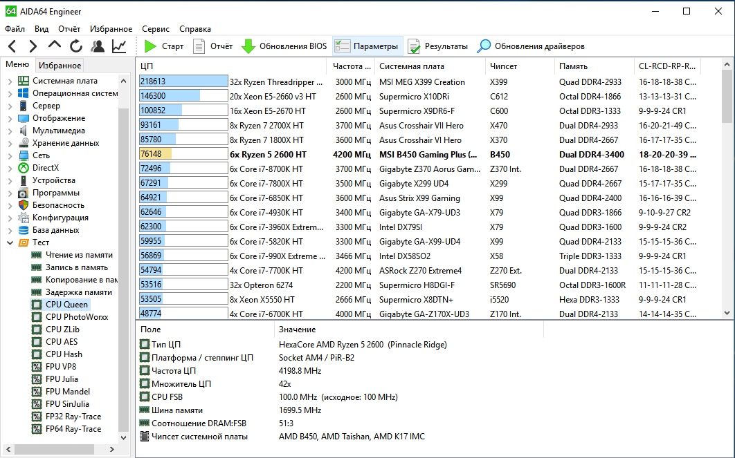

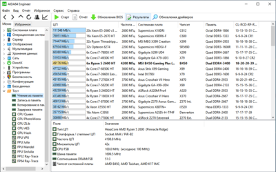

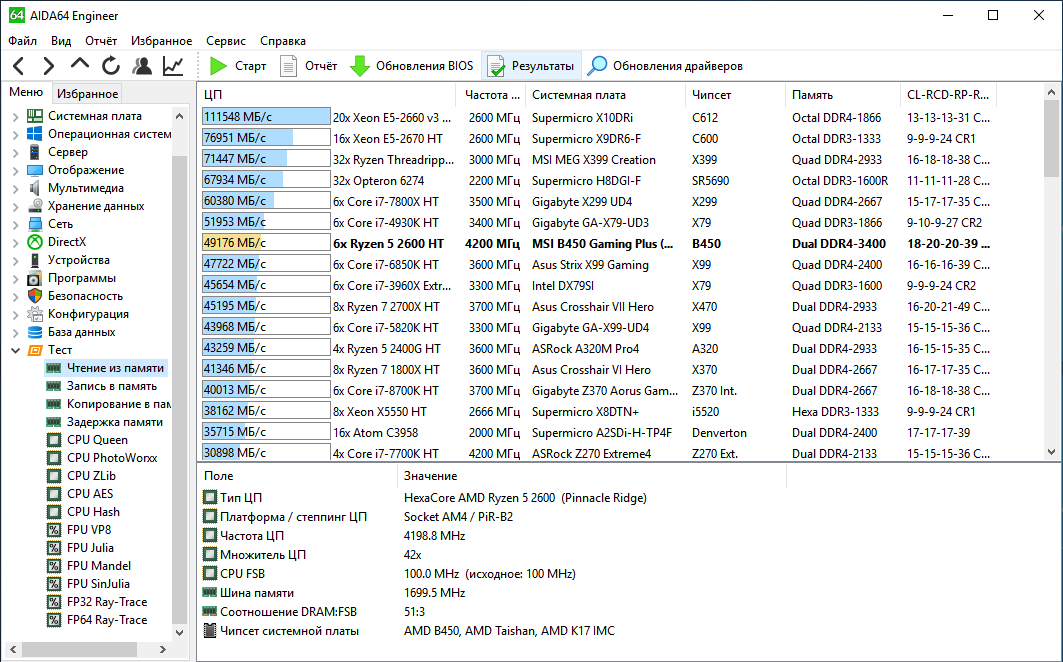

Спасибо всем за советы и помощь #77
После FX 8320E, который проигрывал моему старому i7 2600K, R5 2600, конечно, меня сильно удивил. Если раньше была цель побить хотя бы в цифрах тестов Aida64 результаты i7 2600K, то теперь i7 8700K оказался позади (пусть i7 и не разогнан, видимо, да и тесты Aida у многих вызывают смех, но всё же).
Т
Снимок2.PNG [ 99.14 КБ | Просмотров: 1282 ]
Снимок3.PNG [ 96.83 КБ | Просмотров: 1282 ]

Оставляю так, как есть... Хоть память и не удалось поднять выше 3400. На 3466 ошибки сыпет в Memtest 86+ с таймингами от 18-20-20-20-40 и выше. А с таймингами из вашей таблицы вообще не запускается. В принципе, я и так довольна тем, что есть. В играх, которые раньше проседали из-за слабого процессора, теперь просто летают (Anno 2205 с мегаогромными городами к примеру - i7 2600K там еле справлялся, а FX8320E вообще тормозил).
