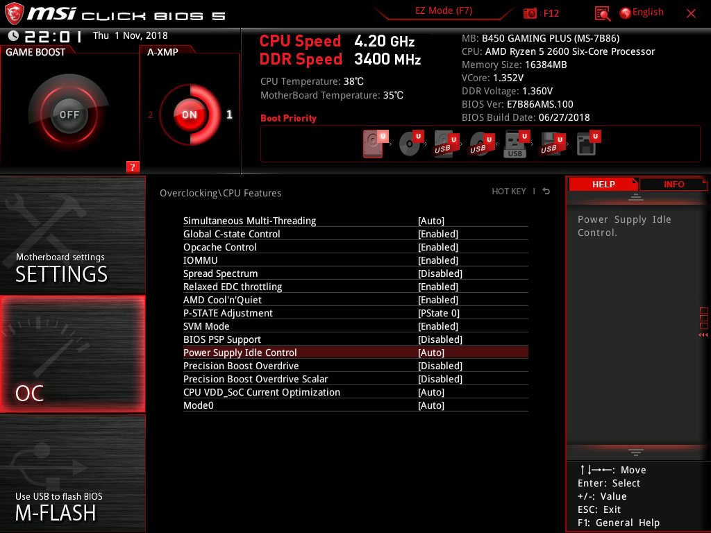

Marina D писал(а):
У меня ещё вопрос появился.
Процессор постоянно работает на частоте 4200, даже без нагрузки. Даже если включены все энергосбережения (С1, С'n'Q и т.п.). Это особенность такая у Ryzen'ов при разгоне?

Sl@MiK писал(а):
В HWiNFO понаблюдайте за Core VID, при разгоне отключаются все промежуточные состояния процессора p-state, остается только максимальное состояние + режим простоя, в котором частота будет та же, а вольтаж обычно 0.4-0.5В. На асроке, например, чтобы работали все режимы, разгонять нужно через p-state, но т.к. у пользователей часто возникают сложности с правильной настройкой, то производитель прячет эту настройку, а в новых биос вообще ее выпиливает.
Core VID постоянно 1.35, так как выставлено в BIOS. Без нагрузки и с нагрузкой одинаково.
Сейчас настройки такие:
BIOS
MSI_SnapShot.jpg [ 121.91 КБ | Просмотров: 1961 ]
Может быть что-то по-другому выставить, вдруг заработает снижение частоты?

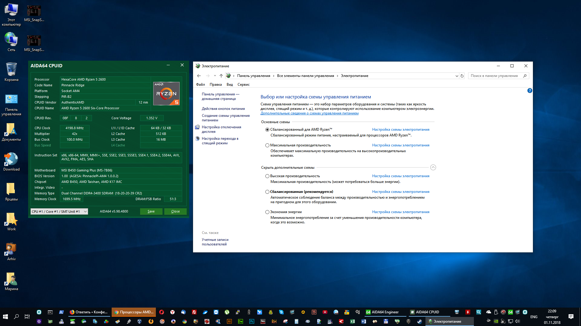

Remarc писал(а):
если верно помню надо в винде включать профили ryzen balanced как-то так
Пробовала. Бесполезно, 4200 постоянно. (Привет, кстати, рада тебя видеть)
Электропитание
Снимок.PNG [ 717.19 КБ | Просмотров: 1961 ]
MSI B450 Gaming Plus, Ryzen 2600 4,2 Ghz, Sapphire RX580 Pulse 4Gb, Patriot 3000 C15 - 3533, SUV500M8 480Gb M.2, SSHD ST2000DX002 2Tb, Zalman ZM700-SV
Последний раз редактировалось Marina D 01.11.2018 22:15, всего редактировалось 1 раз.

Marina D писал(а):
Пробовала. Бесполезно, 4200 постоянно.(Привет, кстати, рада тебя видеть)
надо в биосе смотреть c6 и прочие настройки,где p-state 0 другие значения пробовала выставлять?
взаимно)ты всегда можешь мне в личку написать :-)
При P-State 0 - частота в BIOS показывает 4200 в Win 10 4200 и не снижается.
При P-State 1 - частота в BIOS показывает 4200 в Win 10 почему-то 2800 и не снижается-не повышается.
При P-State 2 - частота в BIOS показывает 4200 в Win 10 почему-то 1500 и не снижается-не повышается.
В самом низу есть какой-то режим Mode 0. Disabled, Enabled и Auto никак на настройки выше не влияют.
C-State Control включен при этом всём.
Sl@MiK писал(а):
Точно на те значения смотрели?
Да. У меня там всегда 1.344-1.35В, что под нагрузкой, что без.
