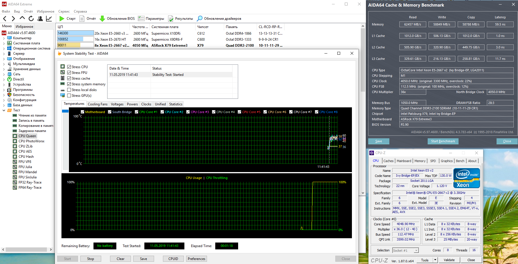

По моему скромному мнению в данный момент имеет смысл присмотреться к платформе на Рязани, Ryzen 7 1700-1700X у тех же китайских друзей сильно просели в цене, брендовую мать под разгон под сокет AM4 купить в принципе не проблема, и причем за вполне вменяемые деньги. ДДР4 покупается у тех же китайцев, не сильно напрягаясь можно выцепить комплект на 16ГБ за 7000 деревянных. Вот вам и профит. Ладно вернемся все же к теме. Хочу представить на ваш суд свои результаты разгона E5 2667v2. Прошу не сильно кидаться помидорами, уж как смог.
Система в простое.
42160
Все ядра.
42161
Тест памяти и кэша.
42162

Peter Стандартный разгон по шине этого проца, все значения вроде норм для этой платформы в небольшом разгоне. На будущее можно 1650v2/1680v2 и в разгон по множителю, мать позволяет, самое главное обеспечить воздухом или отводом зону врм процессора.

Напряжение на ядре как то великовато. На 1.20V не пробовали ?
