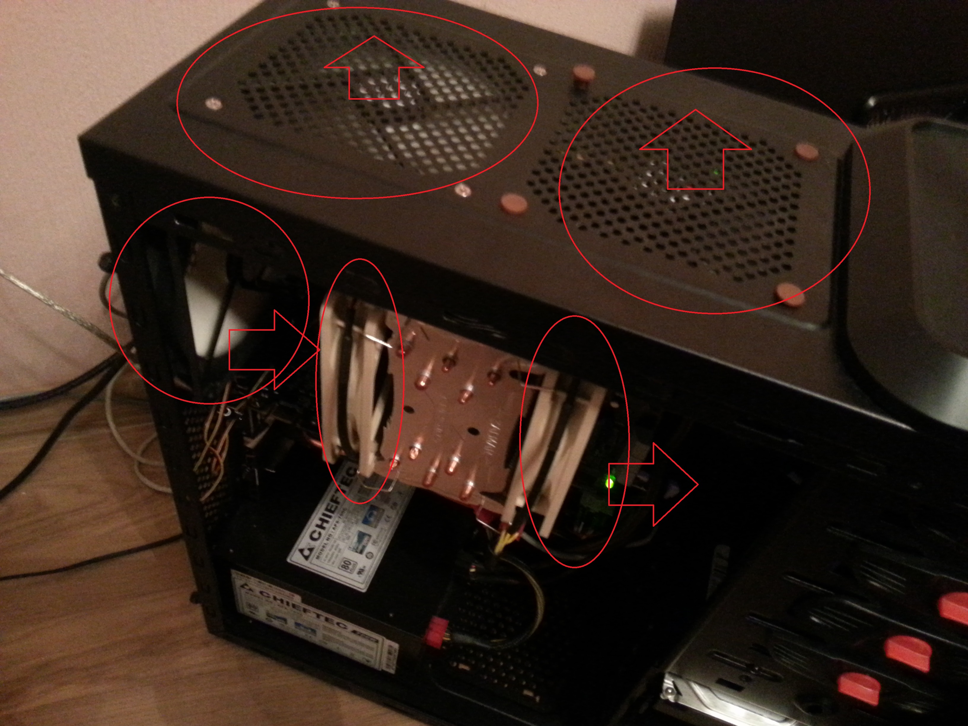

Температура в комнате 15С, неужели процессор перегревается?
Два главных кулера на радиаторе процессора работают с максимальными оборотами и давлением в 92.3 м^3/ч каждый

Главный вопрос, почему при повышении напряжения на ядра процессора их стабильность становиться ниже?
Потому что:
1) мамка у тебя не для экстремального разгона, всего 8 фаз на питальнику против 10ти в топах
2) не всегда повышенное напряжение ЦП способен переварить
3) 83 градуса критичные для вишер
Не правильно у тебя организован продув:
1) левый верхний кулер забирает холодный воздух от заднего кулера, и кулеры на ЦП задыхаются
2) 1 на вдув, 2 на выдув - не слишком хорошо (создает пониженное давление в корпусе)
Можно левый верхний кулер перевернуть - не идеально, но пользы больше (я бы еще перегородку поставил между верхними кулерами, впритык до кулера ЦП). :)

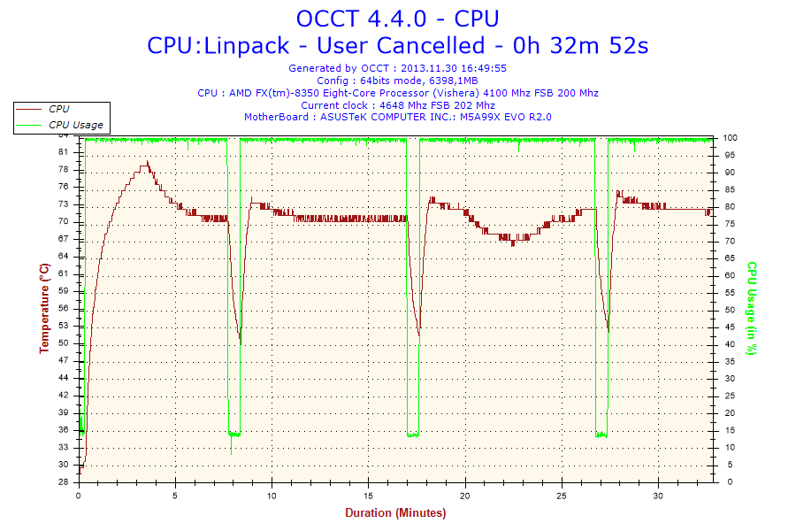

график теста OCCT. так ведёт себя температура

zverkostik обороты наверно не фиксированные?
Разгоним даже «Запорожец»
Регистрация: 01.12.2013
обороты фиксированные 1300
в асусвской утилите показывает ~1400
