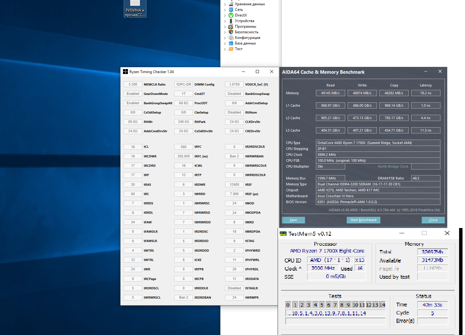

Подскажите что поправить в таймингах.
Сейчас прошел метест 5 кругов на 16-17-17(взял только тайминги из калька).отличий от 16-18-18 почти нету,даже задержка почти такая же.
16-18-17-17.PNG [ 540.75 КБ | Просмотров: 2008 ]
настройки биоса-весь список
[2018/11/02 05:49:56]
Ai Overclock Tuner [Вручную]
Частота APU [100.0000]
BCLK_Divider [Авто]
CPU Core Ratio [39.00]
Performance Bias [Авто]
Частота памяти [DDR4-3200MHz]
Core Performance Boost [Авто]
SMT Mode [Авто]
EPU Power Saving Mode [Отключено]
TPU [Keep Current Settings]
TRC_EOM [Auto]
TRTP_EOM [Auto]
TRRS_S_EOM [Auto]
TRRS_L_EOM [Auto]
TWTR_EOM [Auto]
TWTR_L_EOM [Auto]
TWCL_EOM [Auto]
TWR_EOM [Auto]
TFAW_EOM [Auto]
TRCT_EOM [Auto]
TREFI_EOM [Auto]
TRDRD_DD_EOM [Auto]
TRDRD_SD_EOM [Auto]
TRDRD_SC_EOM [Auto]
TRDRD_SCDLR_EOM [Auto]
TRDRD_SCL_EOM [Auto]
TWRWR_DD_EOM [Auto]
TWRWR_SD_EOM [Auto]
TWRWR_SC_EOM [Auto]
TWRWR_SCDLR_EOM [Auto]
TWRWR_SCL_EOM [Auto]
TWRRD_EOM [Auto]
TRDWR_EOM [Auto]
TWRRD_SCDLR_EOM [Auto]
Mem Over Clock Fail Count [Auto]
DRAM CAS# Latency [16]
DRAM RAS# to CAS# Read Delay [17]
DRAM RAS# to CAS# Write Delay [18]
DRAM RAS# PRE Time [17]
DRAM RAS# ACT Time [30]
Trc [60]
TrrdS [7]
TrrdL [9]
Tfaw [34]
TwtrS [4]
TwtrL [12]
Twr [24]
Trcpage [Auto]
TrdrdScl [5]
TwrwrScl [5]
Trfc [560]
Trfc2 [416]
Trfc4 [256]
Tcwl [16]
Trtp [12]
Trdwr [6]
Twrrd [3]
TwrwrSc [1]
TwrwrSd [7]
TwrwrDd [7]
TrdrdSc [1]
TrdrdSd [5]
TrdrdDd [5]
Tcke [8]
ProcODT [68.6 ohm]
Cmd2T [1T]
Gear Down Mode [Авто]
Power Down Enable [Авто]
RttNom [Авто]
RttWr [Авто]
RttPark [Авто]
MemAddrCmdSetup [Auto]
MemCsOdtSetup [Auto]
MemCkeSetup [Auto]
MemCadBusClkDrvStren [Auto]
MemCadBusAddrCmdDrvStren [Auto]
MemCadBusCsOdtDrvStren [Auto]
MemCadBusCkeDrvStren [Auto]
CPU Load-Line Calibration [Level 3]
Ток процессора [Авто]
CPU VRM Switching Frequency [Авто]
VRM Spread Spectrum [Disabled]
Active Frequency Mode [Disabled]
CPU Power Duty Control [Экстремальный]
Управление фазой питания процессора [Extreme]
CPU Power Thermal Control [120]
VDDSOC Load-line Calibration [Level 4]
VDDSOC Current Capability [Авто]
VDDSOC Switching Frequency [Авто]
VDDSOC Phase Control [Авто]
DRAM Current Capability [120%]
DRAM Power Phase Control [Extreme]
DRAM Switching Frequency [Авто]
DRAM VBoot Voltage [1.35500]
VTTDDR Voltage [Auto]
VPP_MEM Voltage [Auto]
DRAM CTRL REF Voltage on CHA [Auto]
DRAM CTRL REF Voltage on CHB [Auto]
VDDP Voltage [Auto]
VDDP Standby Voltage [Auto]
1.8V Standby Voltage [Auto]
CPU 3.3v AUX [Auto]
2.5V SB Voltage [Auto]
DRAM R1 Tune [Auto]
DRAM R2 Tune [Auto]
DRAM R3 Tune [Auto]
DRAM R4 Tune [Auto]
PCIE Tune R1 [Авто]
PCIE Tune R2 [Авто]
PCIE Tune R3 [Auto]
PLL Tune R1 [Авто]
PLL reference voltage [Auto]
T Offset [Auto]
Sense MI Skew [Авто]
Sense MI Offset [Auto]
Promontory presence [Авто]
Clock Amplitude [Авто]
CLDO VDDP voltage [Auto]
Напряжение APU [Manual mode]
- CPU Core Voltage Override [1.30000]
CPU SOC Voltage [Manual mode]
- VDDSOC Voltage Override [1.07500]
Напряжение DRAM [1.36500]
1.8V PLL Voltage [Auto]
1.05V SB Voltage [Auto]
TPM Device Selection [Discrete TPM]
Erase fTPM NV for factory reset [Enabled]
PSS Support [Авто]
SVM Mode [Отключено]
Onboard LED [Включено]
Q-Code LED Function [Включено]
Hyper kit Mode [Отключено]
SATA Port Enable [Включено]
SATA Mode [AHCI]
NVMe RAID mode [Disabled]
Проверка состояния S.M.A.R.T [Enabled]
Hot Plug [Отключено]
Super I/O Clock Skew [Отключено]
Контроллер звука высокой четкости [Включено]
PCIEX4_3 Bandwidth [Авто]
PCIEX8_2:X4/X4 Mode [Авто]
PCIEX16_1 Mode [Авто]
PCIEX8_2 Mode [Авто]
PCIEX4_3 Mode [Авто]
M.2 Link Mode [Авто]
SB Link Mode [Авто]
Контроллер Asmedia USB 3.1 [Отключено]
When system is in working state [Откл]
In sleep, hibernate and soft off states [Откл]
Realtek LAN Controller [Enabled]
Intel LAN OPROM [Disabled]
USB Type C Power Switch for USB3.1_E1 [Авто]
Соответствие ErP [Отключено]
Restore On AC Power Loss [Power Off]
Включение посредством PCI-E/PCI [Отключено]
Включение посредством RTC [Отключено]
Сетевой стек [Отключено]
Устройство [OCZ-VERTEX4]
Legacy USB Support [Enabled]
XHCI Hand-off [Enabled]
USB Mass Storage Driver Support [Enabled]
QUMO USBFLASH DRIVE 8.07 [Auto]
USB3.1_E1 [Включено]
USB3_1 [Включено]
USB3_2 [Включено]
USB3_3 [Включено]
USB3_4 [Включено]
USB3_5 [Включено]
USB3_6 [Включено]
USB3_7 [Включено]
USB3_8 [Включено]
USB3_9 [Включено]
USB3_10 [Включено]
USB2_11 [Включено]
USB2_12 [Включено]
USB2_13 [Включено]
USB2_14 [Включено]
USB_15 [Включено]
USB_16 [Включено]
Температура процессора [Monitor]
Температура материнской платы [Monitor]
VRM Temperature [Monitor]
PCH Temperature [Monitor]
T_Sensor1 Temperature [Monitor]
Скорость процессорного вентилятора [Игнорировать]
Скорость корпусного вентилятора 1 [Игнорировать]
Скорость корпусного вентилятора 2 [Игнорировать]
Скорость корпусного вентилятора 3 [Игнорировать]
W_PUMP+ Speed [Monitor]
CPU Optional Fan Speed [Monitor]
AIO_PUMP Speed [Monitor]
W_FLOW Speed [Monitor]
W_IN Temperature [Monitor]
W_OUT Temperature [Monitor]
Напряжение процессорного ядра [Monitor]
Напряжение 3.3 В [Monitor]
Напряжение 5 В [Monitor]
Напряжение 12 В [Monitor]
Управление процессорным вентилятором [Отключено]
Управление скоростью корпусного вентилятора 1 [Отключено]
Управление скоростью корпусного вентилятора 2 [Отключено]
Управление скоростью корпусного вентилятора 3 [Отключено]
Управление водяной помпой [Отключено]
USB3_1 [Включено]
USB3_2 [Включено]
USB3_3 [Включено]
USB3_4 [Включено]
PSPP Policy [Авто]
Быстрая загрузка [Enabled]
Следующая загрузка после сбоя питания [Нормальная загрузка]
AMI Native NVMe Driver Support [Enabled]
Включение логотипа при загрузке [Отключено]
POST Report [6 sec]
Состояние NumLock при загрузке [Вкл.]
Ожидание 'F1' при ошибке [Включено]
Сообщения Option ROM [Включено]
Перехват 19-прерывания [Отключено]
Режим настройки [Дополнительный режим]
Запуск CSM [Включено]
Параметры загрузочных устройств [Только Legacy OPROM]
Загрузка с сетевых устройств [Legacy only]
Загрузка с устройств хранения [Legacy only]
Загрузка с устройств PCI-E [Legacy only]
Тип ОС [Другие OС]
Setup Animator [Отключено]
Загрузить из профиля [3]
Метка [3200161717mok]
Сохранить в профиль [3]
CPU Core Voltage [Auto]
VDDSOC Voltage [Auto]
BCLK Frequency [Auto]
CPU Ratio [Auto]
Слот DIMM # [Слот 2]
Bus Interface [PCIEX16/X8_1]
RedirectForReturnDis [Auto]
L2 TLB Associativity [Auto]
Platform First Error Handling [Disabled]
Enable IBS [Auto]
Global C-state Control [Auto]
Power Supply Idle Control [Auto]
Opcache Control [Auto]
Custom Pstate0 [Auto]
Custom Pstate1 [Auto]
Custom Pstate2 [Auto]
Custom Pstate3 [Auto]
Custom Pstate4 [Auto]
Custom Pstate5 [Auto]
Custom Pstate6 [Auto]
Custom Pstate7 [Auto]
Relaxed EDC throttling [Auto]
Downcore control [Auto]
SMTEN [Auto]
SEV-ES ASID Space Limit [1]
Streaming Stores Control [Auto]
ACPI _CST C1 Declaration [Auto]
L1 Stream HW Prefetcher [Auto]
L2 Stream HW Prefetcher [Auto]
DRAM scrub time [Auto]
Redirect scrubber control [Auto]
Disable DF sync flood propagation [Auto]
Freeze DF module queues on error [Auto]
GMI encryption control [Auto]
xGMI encryption control [Auto]
CC6 memory region encryption [Auto]
Location of private memory regions [Auto]
System probe filter [Auto]
Memory interleaving [Auto]
Memory interleaving size [Auto]
Channel interleaving hash [Auto]
Memory Clear [Auto]
ACPI SLIT Distance Control [Auto]
Power Down Enable [Auto]
Cmd2T [Auto]
Gear Down Mode [Auto]
CAD Bus Timing User Controls [Auto]
CAD Bus Drive Strength User Controls [Auto]
Data Bus Configuration User Controls [Auto]
Data Poisoning [Auto]
DRAM ECC Symbol Size [Auto]
DRAM ECC Enable [Auto]
TSME [Auto]
Data Scramble [Auto]
Chipselect Interleaving [Auto]
BankGroupSwap [Auto]
Address Hash Bank [Auto]
Address Hash CS [Auto]
MBIST Enable [Disabled]
MBIST Aggressors [Auto]
MBIST Per Bit Slave Die Reporting [Auto]
IOMMU [Auto]
NBIO Internal Poison Consumption [Auto]
NBIO RAS Control [Auto]
Determinism Slider [Auto]
cTDP Control [Auto]
PSI [Auto]
ACS Enable [Auto]
PCIe ARI Support [Auto]
CLDO_VDDP Control [Auto]
HD Audio Enable [Auto]
Force PCIe gen speed [Auto]
Processor temperature Control [Auto]
SOC OVERCLOCK VID [0]
Mode0 [Auto]
PT SATA Mode [Auto]
PT Aggresive SATA Device Sleep Port 0 [Disable]
PT Aggresive SATA Device Sleep Port 1 [Disable]
PT SATA Port 0 Enable [Auto]
PT SATA Port 1 Enable [Auto]
PT SATA Port 2 Enable [Auto]
PT SATA Port 3 Enable [Auto]
PT SATA Port 4 Enable [Auto]
PT SATA Port 5 Enable [Auto]
PT SATA Port 6 Enable [Auto]
PT SATA Port 7 Enable [Auto]
PT XHCI GEN1 [Auto]
PT XHCI GEN2 [Auto]
PT USB Equalization4 [Auto]
PT USB Redriver [Auto]
PT USB31 PORT0 [Auto]
PT USB31 PORT1 [Auto]
PT USB30 PORT0 [Auto]
PT USB30 PORT1 [Auto]
PT USB30 PORT2 [Auto]
PT USB30 PORT3 [Auto]
PT USB30 PORT4 [Auto]
PT USB30 PORT5 [Auto]
PT USB20 PORT0 [Auto]
PT USB20 PORT1 [Auto]
PT USB20 PORT2 [Auto]
PT USB20 PORT3 [Auto]
PT USB20 PORT4 [Auto]
PT USB20 PORT5 [Auto]
PT PCIE Port 0 Enable [Auto]
PT PCIE Port 1 Enable [Auto]
PT PCIE Port 2 Enable [Auto]
PT PCIE Port 3 Enable [Auto]
PT PCIE Port 4 Enable [Auto]
PT PCIE Port 5 Enable [Auto]
PT PCIE Port 6 Enable [Auto]
PT PCIE Port 7 Enable [Auto]
GPP Clock 0 Force Output [Auto]
GPP Clock 1 Force Output [Auto]
GPP Clock 2 Force Output [Auto]
GPP Clock 3 Force Output [Auto]
GPP Clock 4 Force Output [Auto]
GPP Clock 5 Force Output [Auto]
GPP Clock 6 Force Output [Auto]
GPP Clock 7 Force Output [Auto]
