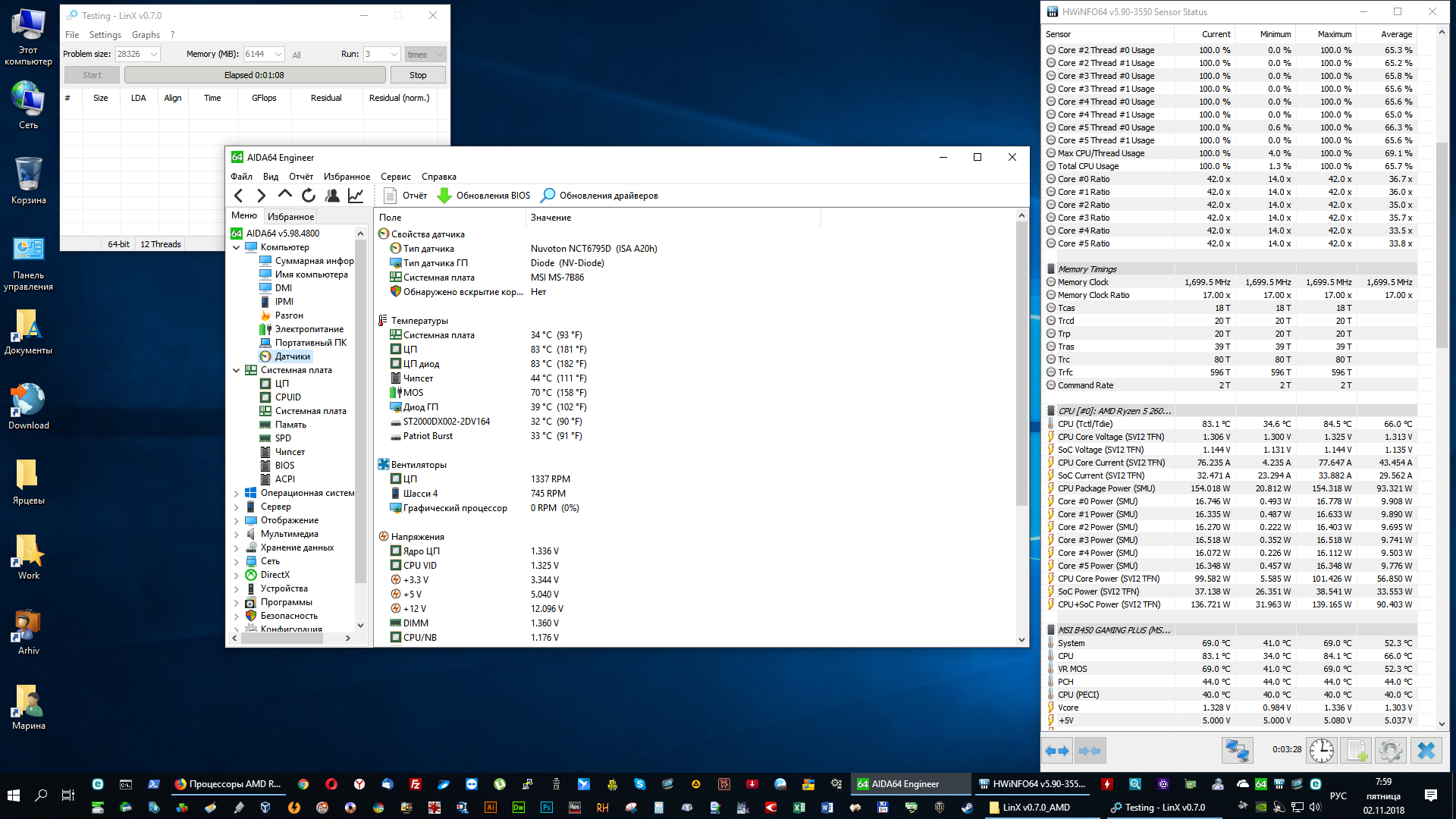

Выше спрашивали сколько ватт при разгоне до 4200 у процессора. Если точно смотрю там, где нужно, то в Linx под нагрузкой 154,318W. Пугающе прям как-то выглядит, учитывая, что изначально без разгона у него всего 65 ватт.
Linx. Power.

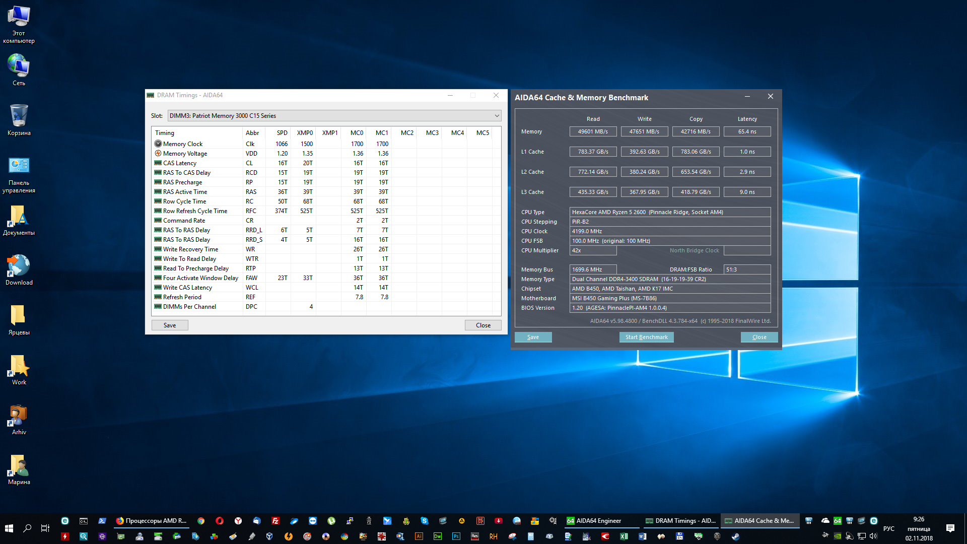

На всю ночь оставляла крутится тест PC Mark 10. Сбоев и ошибок нет при настройках, которые сейчас. Думаю, что можно с чистой совестью обновить профиль и, наверное, уже успокоится с разгоном Ryzen.
А вот память, всё-таки, выше 3400 не удалось поднять, чтобы было стабильно. Единственное, тайминги получилось уменьшить с 18-20-20-20-39 до 16-19-19-39. Посмотрите, пожалуйста, результаты теста нормальные или где-то что-то не так?
попробуй 16-18-18-36 и вторички надо смотреть так как псп средняя,на 3400 должно быть примерно 52/51/48-47
скачай из шапки темы RTC 1.04 и выложи сюда скрин,потом тебе тут подскажут что где прибавить/убавить по таймингам

VRM MOS в играх, кодировании и тестах вроде PC Mark 10 ~ 64 град. макс.
Linx 0.7.0 наверное в расчёт не брать? Там аж до 74-78-80 град. поднимается.

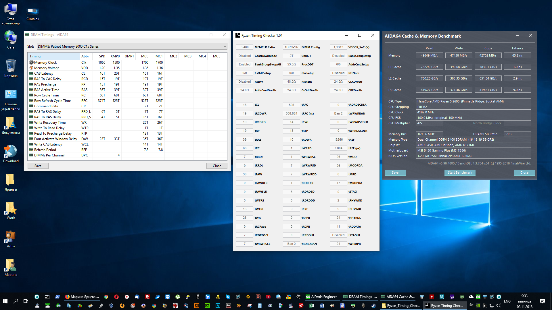

Remarc писал(а):
попробуй 16-18-18-36 и вторички надо смотреть,так как псп средняя,на 3400 должно быть примерно 52/51/48-47
На 16-18-18-36 синий экран смерти в Win. Стабильно только с 16-19-19-39... ну или выше.
RTC 1.04
Снимок1.PNG [ 869.11 КБ | Просмотров: 1318 ]
MSI B450 Gaming Plus, Ryzen 2600 4,2 Ghz, Sapphire RX580 Pulse 4Gb, Patriot 3000 C15 - 3533, SUV500M8 480Gb M.2, SSHD ST2000DX002 2Tb, Zalman ZM700-SV
Регистрация: 30.04.2013
напряжение добавь на память 1,35-1,43v

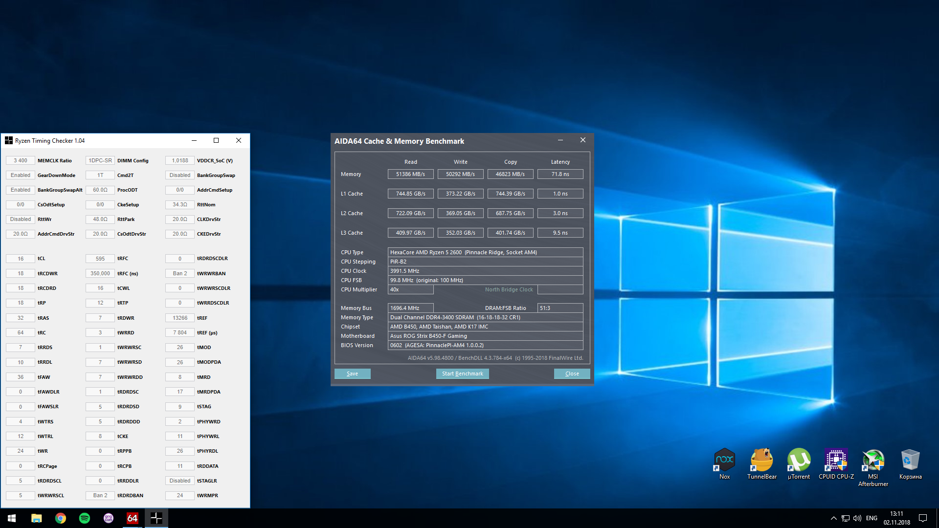

Подскажите, пожалуйста, нормальное ли значение latency для этих настроек или я чего-то намудрил? Память на Hynix M-die, параметры брал из калькулятора.
123.png [ 907.57 КБ | Просмотров: 1207 ]
Последний раз редактировалось Limonny 02.11.2018 14:05, всего редактировалось 1 раз.
Регистрация: 16.02.2015
Фото: 50
Скрытый текст
Многовато так-то. Что за память стоит? И вообще профиль надо бы заполнить!

Marina D писал(а):
Какие безопасные значения там можно выставить для Row Cycle Time RC и Row Refresh Cycle Time RFC?
что память потянет, то и безопасно. По таймингам выходит, что tRC можно пробовать снижать до 58 (60, 64). Command rate 1 пробуйте. В патриоте 3000 скорее всего хиникс какой-то, можно tRCDRD увеличить до 20. tCWL калькулятор обычно рекомендует не ниже CL. tRFC пробуйте 510, 476, 442.
SOC вольтаж слишком высокий, выше 1.1, ищите минимум, при котором будет стабильность. Где-то 1.03 должно хватать, или чуть больше. Он может подниматься под нагрузкой, смотрите в hwinfo во время тестов. Я ставлю 0.9875 для 1.024, при SOC LLC3.
tRDRD SCL / tWRWR SCL 5/5. При нестабильности пробуйте ProcODT 60, CAD BUS 20-20-20-20. Ну и крутануть CLDO_VDDP может пригодиться, мне помогло 850 на AGESA 1.0.0.4.

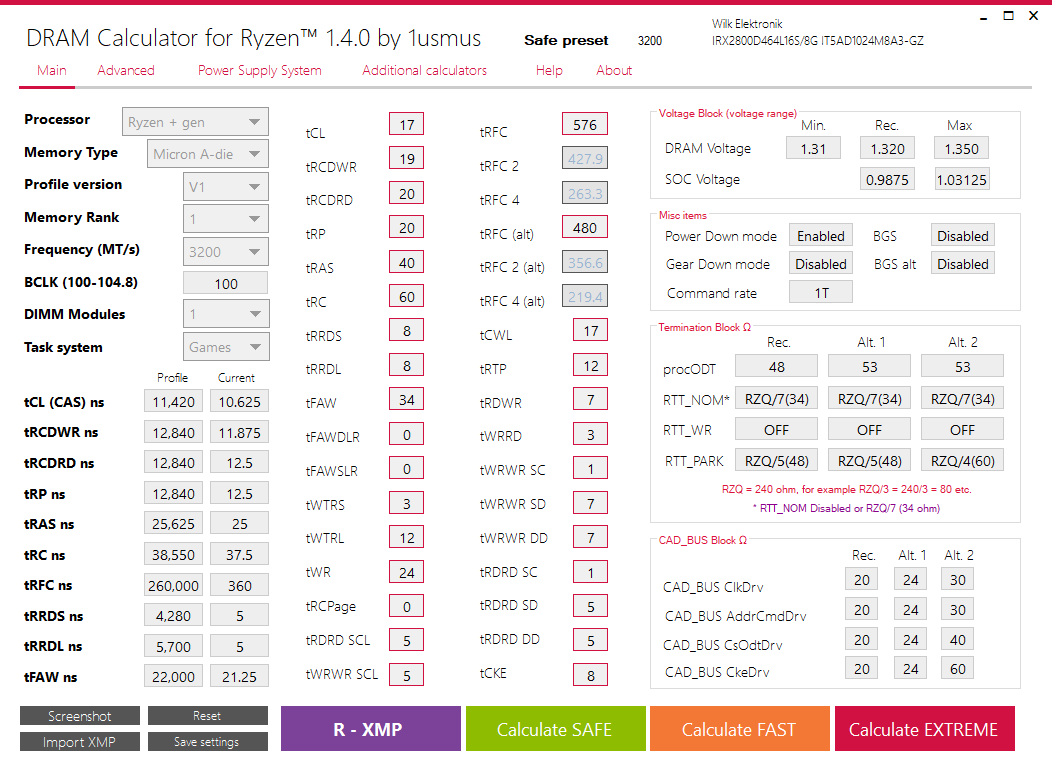

Калькулятор
Комментарий к файлу: Калькулятор
asd.png [ 71.29 КБ | Просмотров: 1069 ]
Регистрация: 11.02.2005
Откуда: www.nvworld.ru
jacky09 писал(а):
Подскажите как выйти на частоту 3200 МГц у оперативной памяти. При частоте 2800 МГц стабильно
jacky09 писал(а):
Может быть накосячил где?
При выборе памяти если только. Микроны вообще тугие. В обзоре похожей памяти тоже не особо от 2800 уехали: https://overclockers.ru/lab/show/85658_ ... a-1-0-0-6a
