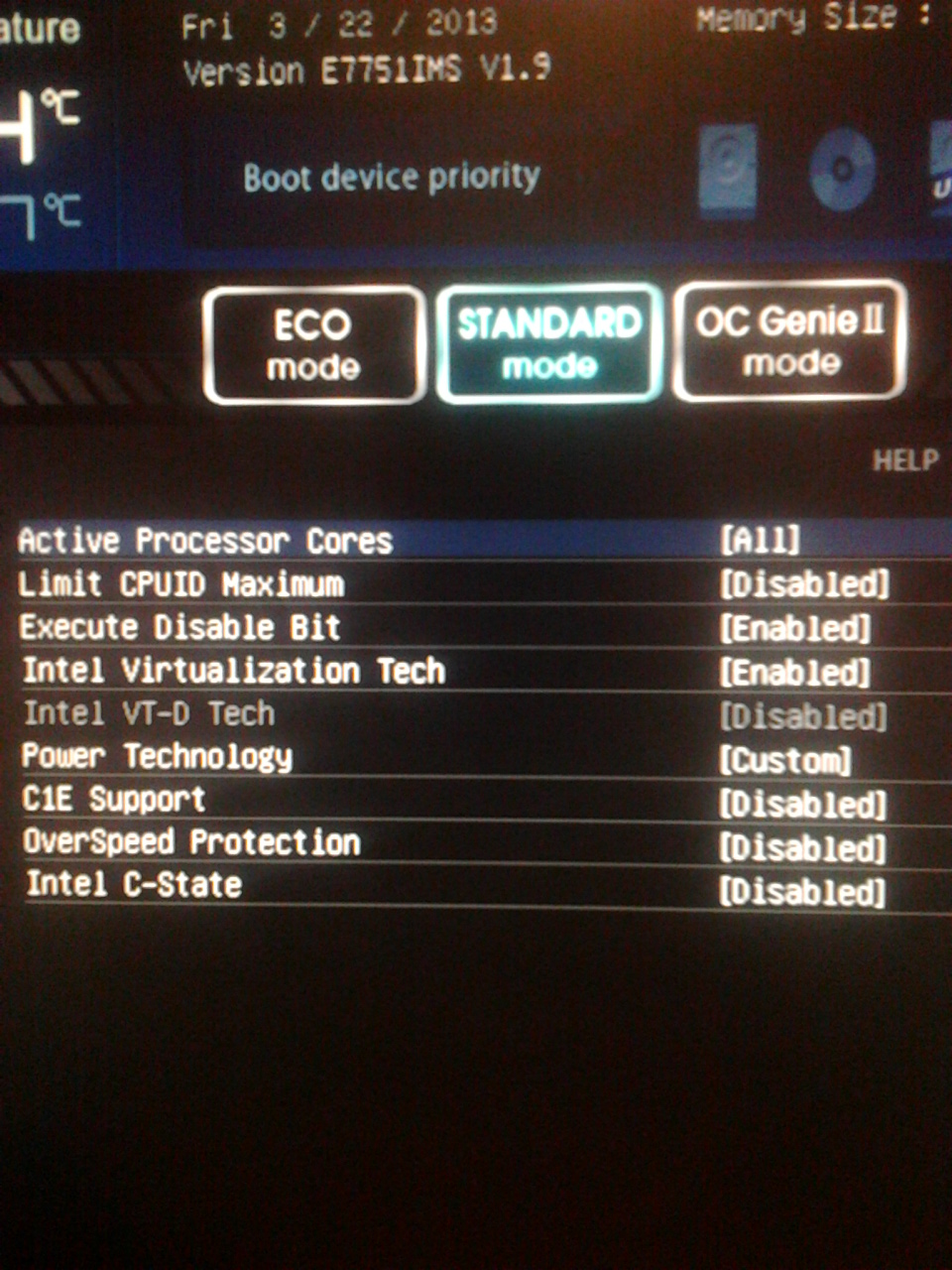

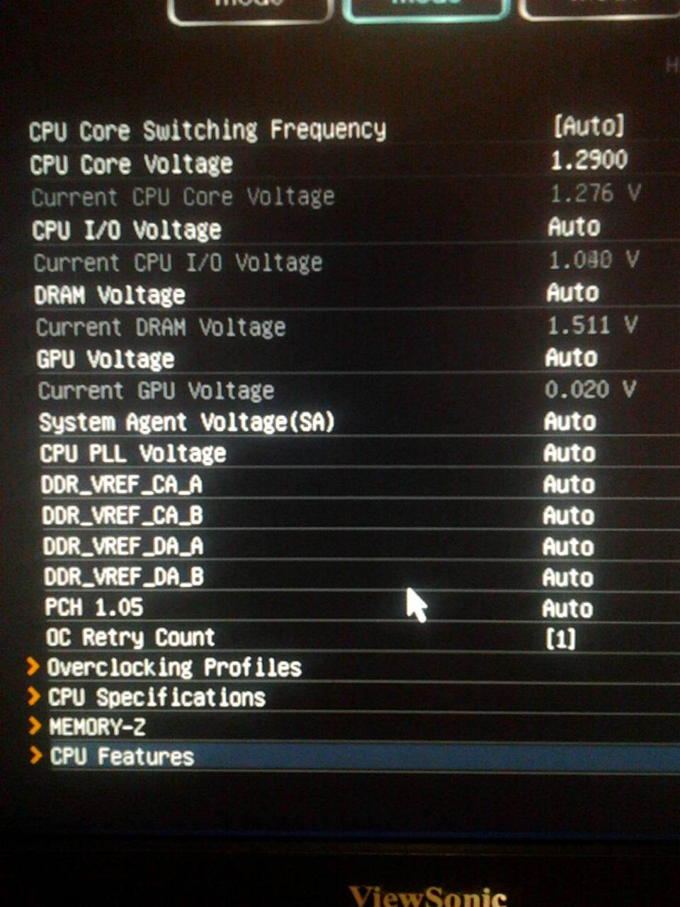

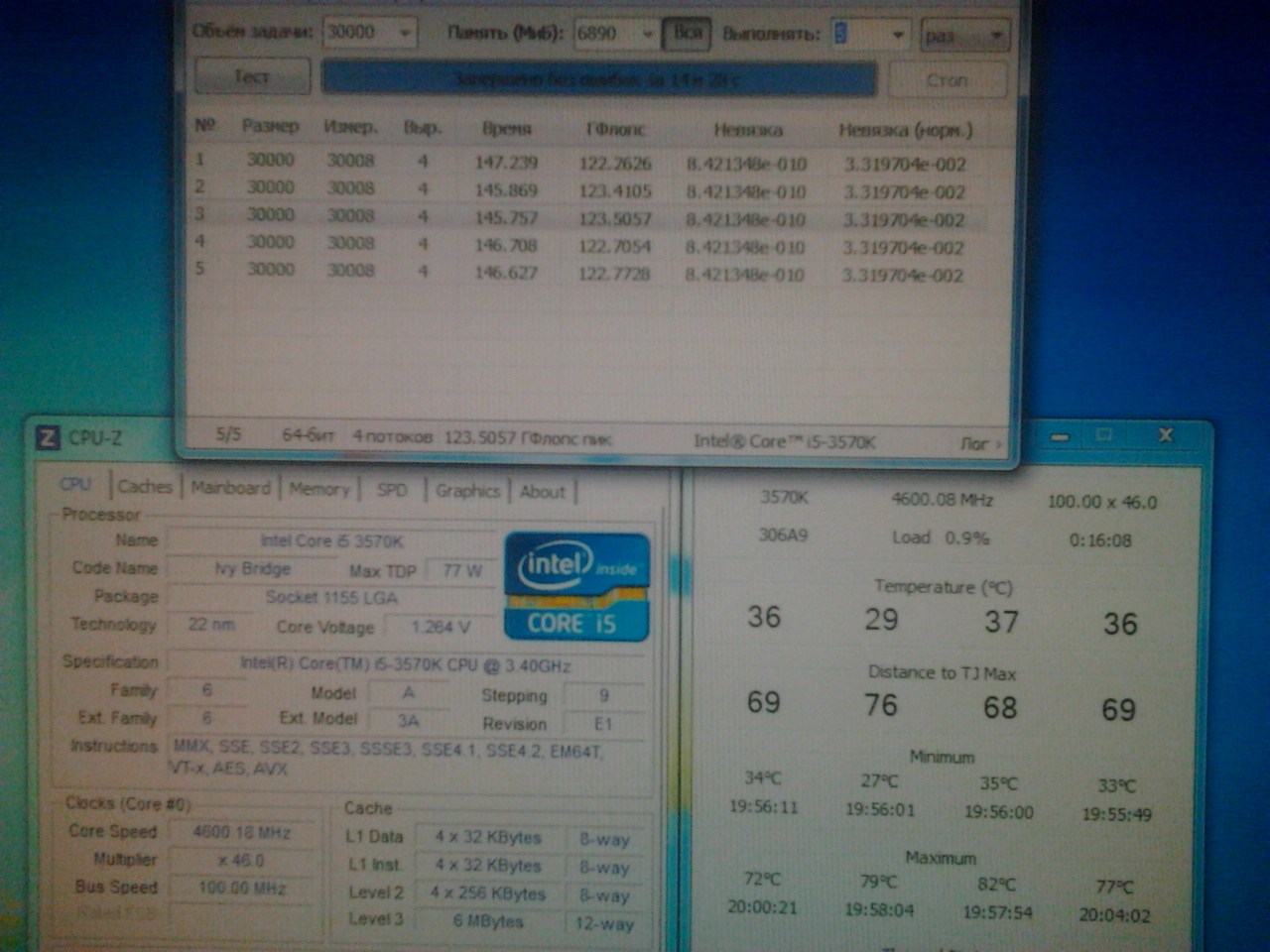

добрый вечер клокеры)
собственно разгонял i5 3570k разгонял впервые и возникло пару вопросов.
стабильной работы и производительности удалось добиться при напруге = 1,290 в биосе(тестил в linx avx и Prime95), но напруга в виндоус в режиме простоя 1,264, а под нагрузкой падает до 1,248. В настройках биоса разбирался долго и упорно, отключены все режимы экономии. но тем не менее просадка налицо. Прошу посмотреть не напортачил ли я с настройками биоса. флешки для скриншотов нет, поэтому приложу фото))
Так же хотелось бы послушать что можно подправить по разгону.
Фото0112.jpg [ 432.37 КБ | Просмотров: 1528 ]
Фото0113.jpg [ 561.79 КБ | Просмотров: 1528 ]
Фото0114.jpg [ 520.33 КБ | Просмотров: 1528 ]
Фото0115.jpg [ 519.83 КБ | Просмотров: 1528 ]
