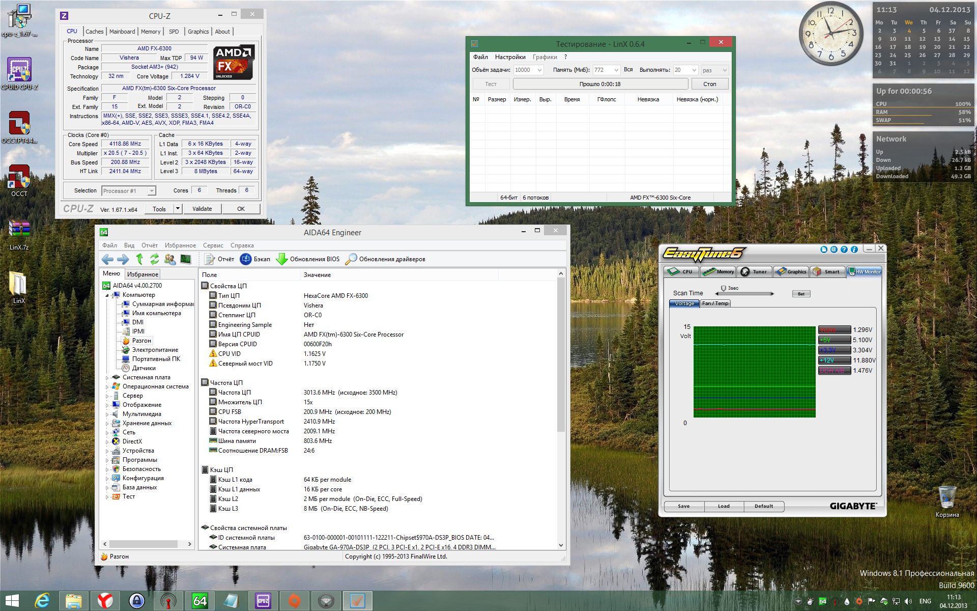

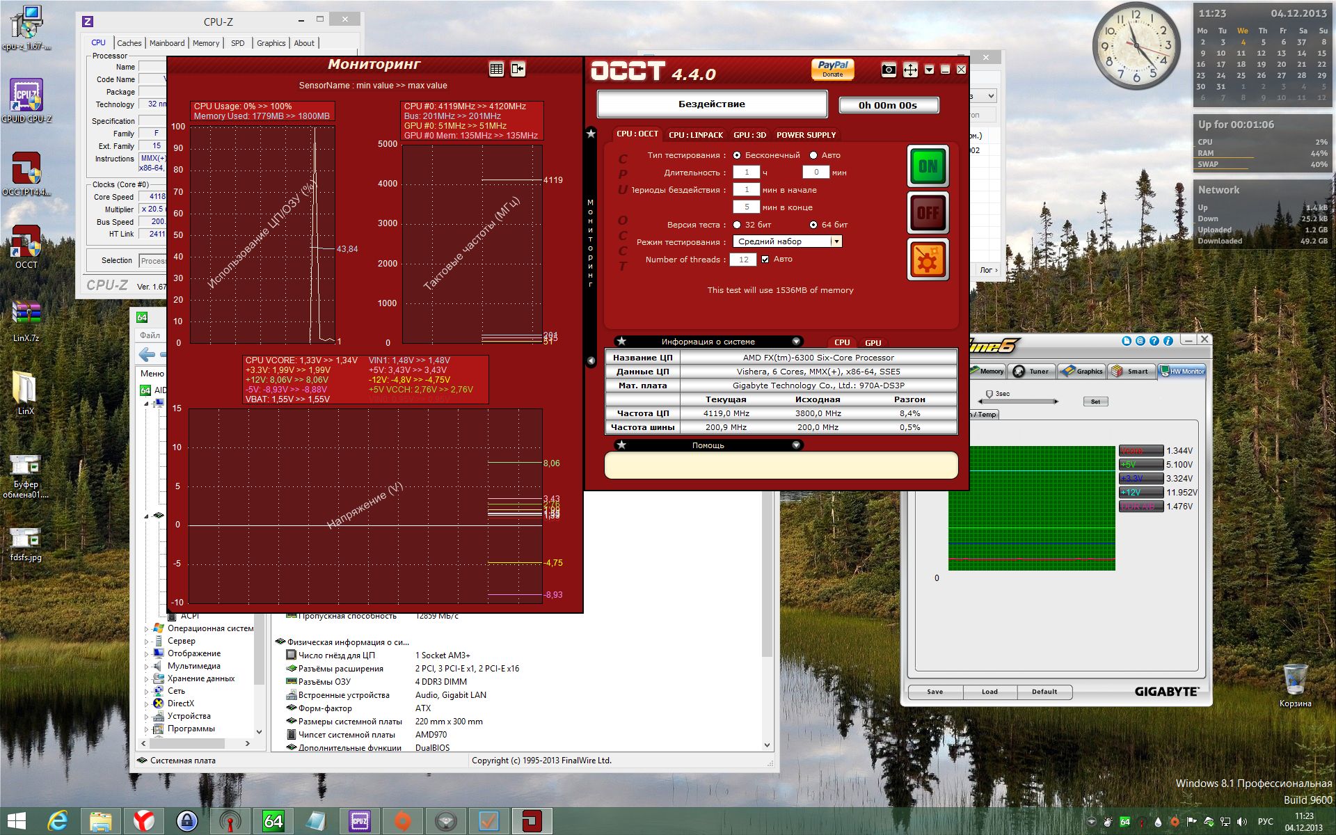

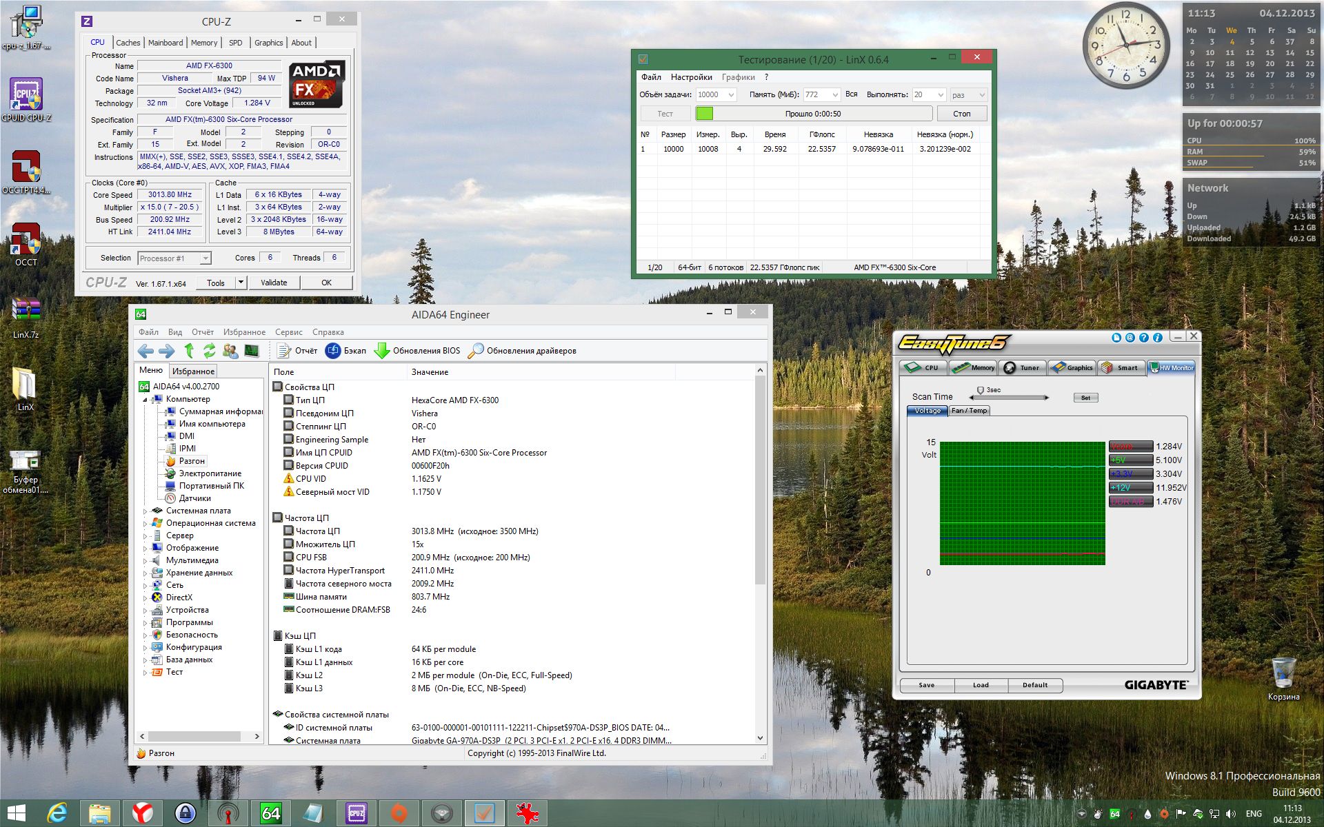

Подскажите в чем может быть причина сбрасывания частот процессора. Буквально через несколько секунд после начала теста частота периодически падает до 3013Мгц. Матплата Gigabyte GA-970A-DS3P, охлаждение Thermaltake Sonic Tower + Arctic Cooling ARCTIC F12 PWM. Перегрева быть не должно, сбрасывается с первых секунд теста.
Еще у меня в ОССТ неправильно напряжения указаны.
Сейчас прогнал ОССТ так у меня частота процессора не только снижается но и иногда до 5000Мгц подскакивает - http://s2.ipicture.ru/Gallery/Viewfull/34251491.html

Скинул все настройки на дефолтные в биосе. Всеравно графики частоты процессора и шины скачут. Так и должно быть? http://pic4net.com/di-40YTOG.jpg

Som спасибо за наводку на APM! :beer:
Прогнал ОССТ на 3800Мгц без турбобуста
с включенным apm + обдув - http://pic4net.com/di-7TYEV9.jpg
c выключенным apm, без обдува - http://pic4net.com/di-9N6827.jpg
частоты стали как вкопанные. Насколько безопасно отключать apm при разгоне? И почему даже на дефолтных частотах срабатывал сброс частот? Это мать такая плохая или это особенность этой технологии?
Ну на твоей мамке 4,2 ГГц для FX-6300 без apm и турбобуста должно быть безопасно.
На гигах apm неадекватно работает, по этому разгон бесполезный при включенной apm, по крайней мере я не смог добиться нормальной ее работы.
