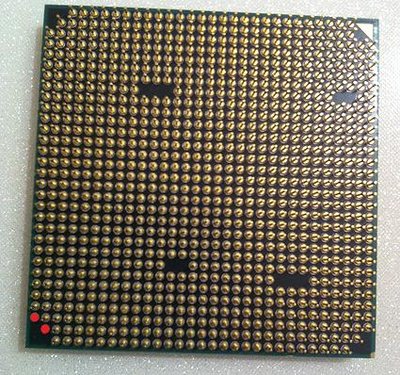

Приветствую!
Имеется процессор AM3 AMD Phenom II X6 1035T - HDT35TWFK6DGR
Сломаны две ножки, на противоположном от ключа углу (указаны красным на картинке).
Судя по информации из даташита на сокет AM3 "40523.pdf", это ноги AK30 и AJ31.
Когда отсутствовала только AK30, процессор включался, с ним устанавливалась ОС Win7, но возникали проблемы при первой загрузке с внешним PCI-Express видеоадаптером - компьютер выдавал черный экран вместо рабочего стола и вис. Загружался лишь в Safe Mode. На встроенной видюхе загружался всегда. Это может быть списано на материнку AM2+ , куда он был установлен, точнее разобраться не успел, т.к. отвалилась вторая ножка - AJ31 и плата перестала грузиться, просто включаются вентиляторы.
Вопрос специалистам - за какие сигналы отвечают эти ножки: AK30 и AJ31 на процессоре AM3 ? Буду пытаться паять ножки с донора.
proc2.jpg [ 69.84 КБ | Просмотров: 13707 ]
Регистрация: 05.05.2004
Откуда: Юг Украины
Там паять быстрее, чем искать, за что ножки отвечают. Тем более они с краю.
