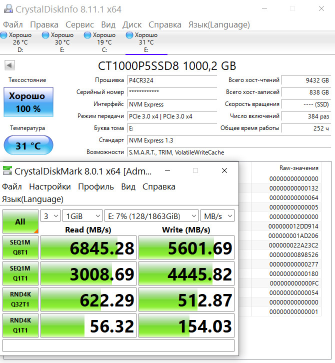

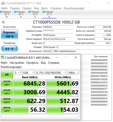

Eufori писал(а):
Через адаптер pci-e насколько я понял, м.2 сата тоже работать не будет. В общем надо будет искать pci-e адаптер с нормальным радиатором
:facepalm: В верхнем слоте 860 эво работает или нет? Надо докупить к 970 радиатор https://aliexpress.ru/item/400062846781 ... pt=glo2rus, поставить его вниз и все. Два таких, доволен.
Вот два горячих крушала в рейде 0, на которых эти радики. В простое 30гр на открытом стенде без обдува при комнатной около 20гр. Причем скрин после теста, так в простое 25-27. Больше 45 в нагрузке не видел, значит и на самсунге за 50-55 не выйдет в корпусе.
RAID 0 Crus.jpg [ 221.48 КБ | Просмотров: 785 ]
