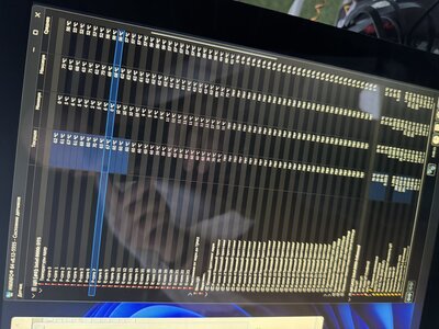

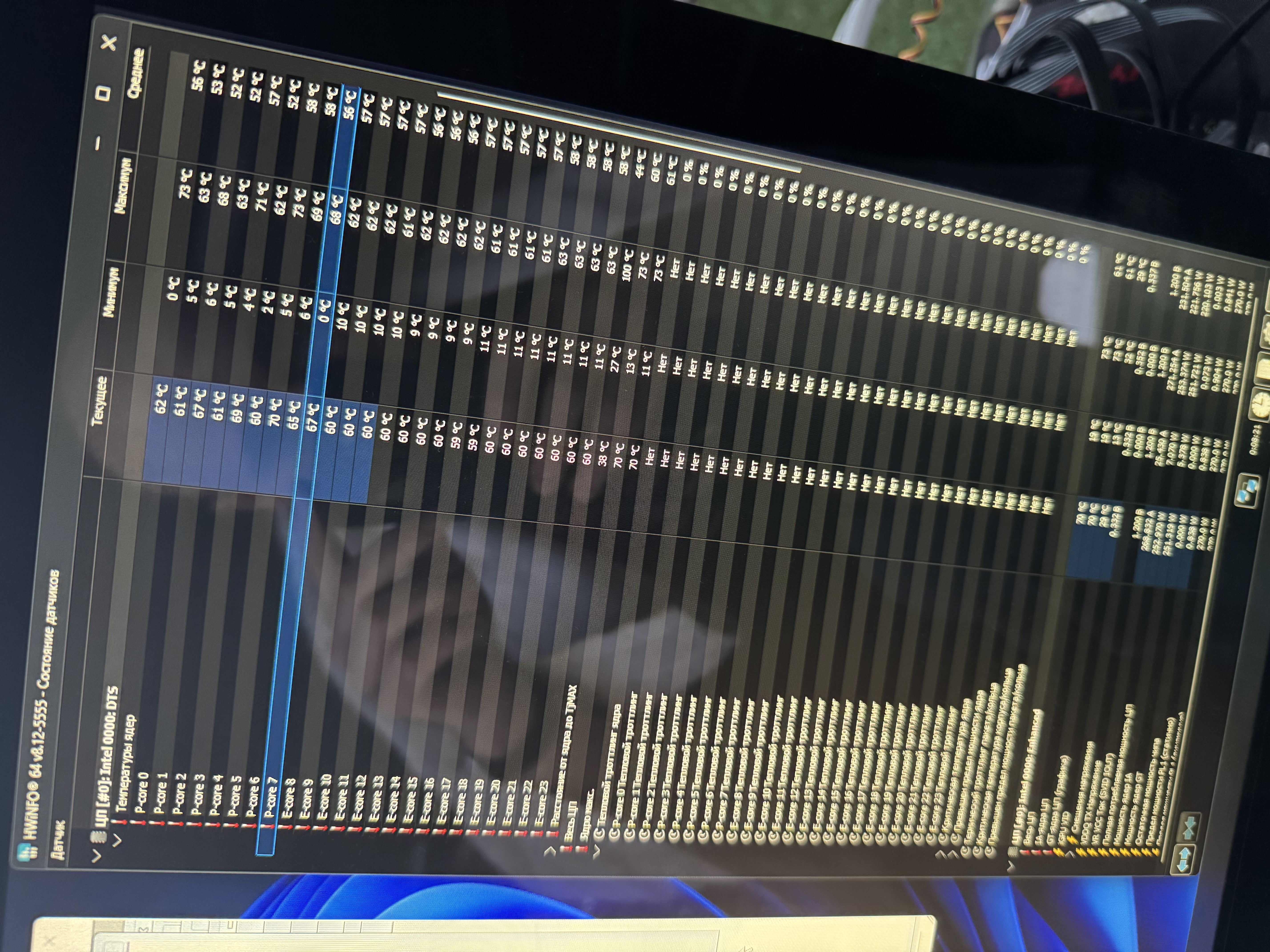

IMG_0869.jpeg [ 5.41 МБ | Просмотров: 979 ]
Кто там о лёгком отводе больше 250 ватт говорил? Ну да, можно, но есть один нюанс… :haha:

HertZ писал(а):
но есть один нюанс…
Круто когда на "балконе" уже "минуса"...
Хочешь сделать людям хорошо — сделай плохо, а потом верни, как было.

max1g писал(а):
ЖМчик прям напрашивается как у HertZ
в регарде сейчас на него распродажа. хотя мона и на авито взять(по 300р за набор)...
