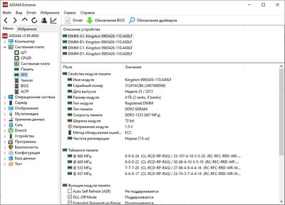

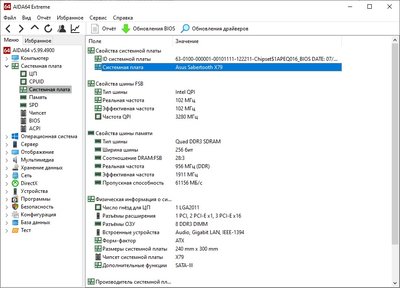

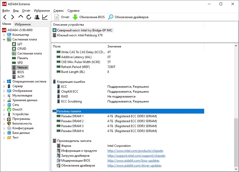

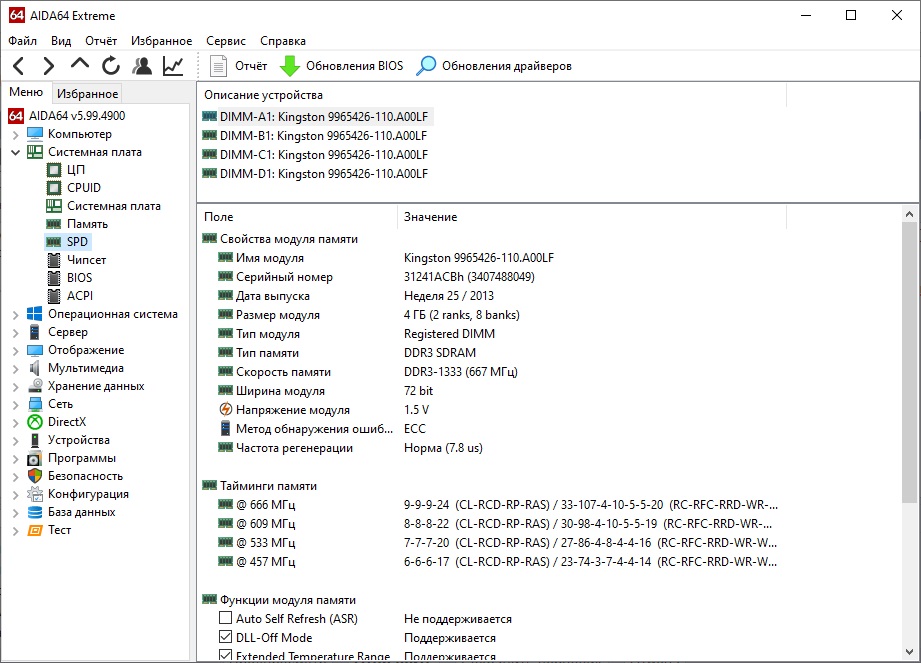

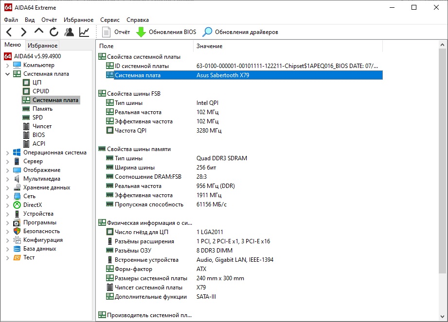

Привет всем.
Кто сможет подсказать по разгону памяти до 2400 (точнее 2460, так как шину 102,5 выставил, но не суть) на SABERTOOTH X79 + E5 1680v2.
Память Kingston hyperx с двумя XMP профилями. на 2133 и 2400
С 2133 проблем нет - чуть повозившись с тамингами получается получить в аида 65000/60000 чтение/запись. и такой режим нормально держится.
Если сразу после 2133 выставить 2400, даже не трогая тайминги, получаю 72000/63000 . Уже есть просадка по записи но не критично.
Проблема в том, что такой режим держится до первого выключения компа. После выключения при следующей загрузке проседает скорость записи. получаю 72000/43000
Ни какие махинации с тамйингами ни с первиными ни со вторичными не помогают. Что бы вернуть скорость записи нужно опять выставить 2133, выключить комп, включить, выставить 2400 и не выключать.
Кто может сталкивался ? Если разгонять страпом 125 то такого нет, (другой коэффициент множетеля памяти выбирается ) Но со страпом я не смог добиться стабильно работы на тех же частотах и напряжениях. Офсет по питанию не адекватно работает. Надо фиксированное напряжение выставлять и с модуляцией фаз возится - проседает под нагрузкой напряжение на ядра - в общем не нравится мне режим страп.
Добавлено спустя 53 минуты 20 секунд:
Кстати, может кто не знает, SABERTOOTH X79 работает с памятью ECC REG , но только с 2-х ранговой (микросхемы в один ряд с двух сторон)
c ecc reg
aidaasus.jpg [ 159.35 КБ | Просмотров: 1162 ]
eccreg.jpg [ 172.31 КБ | Просмотров: 1162 ]
kings.jpg [ 177.61 КБ | Просмотров: 1162 ]
Но дешевый самсунг с китая 4 ранговый (в два ряда с обеих сторон ) смог работать только в смеси - если 3 плашки 4 ранговый и одна 2 рагновая. Сам по себе 4 ранговый самсунг не запустился.
Видимо слишком древний.
