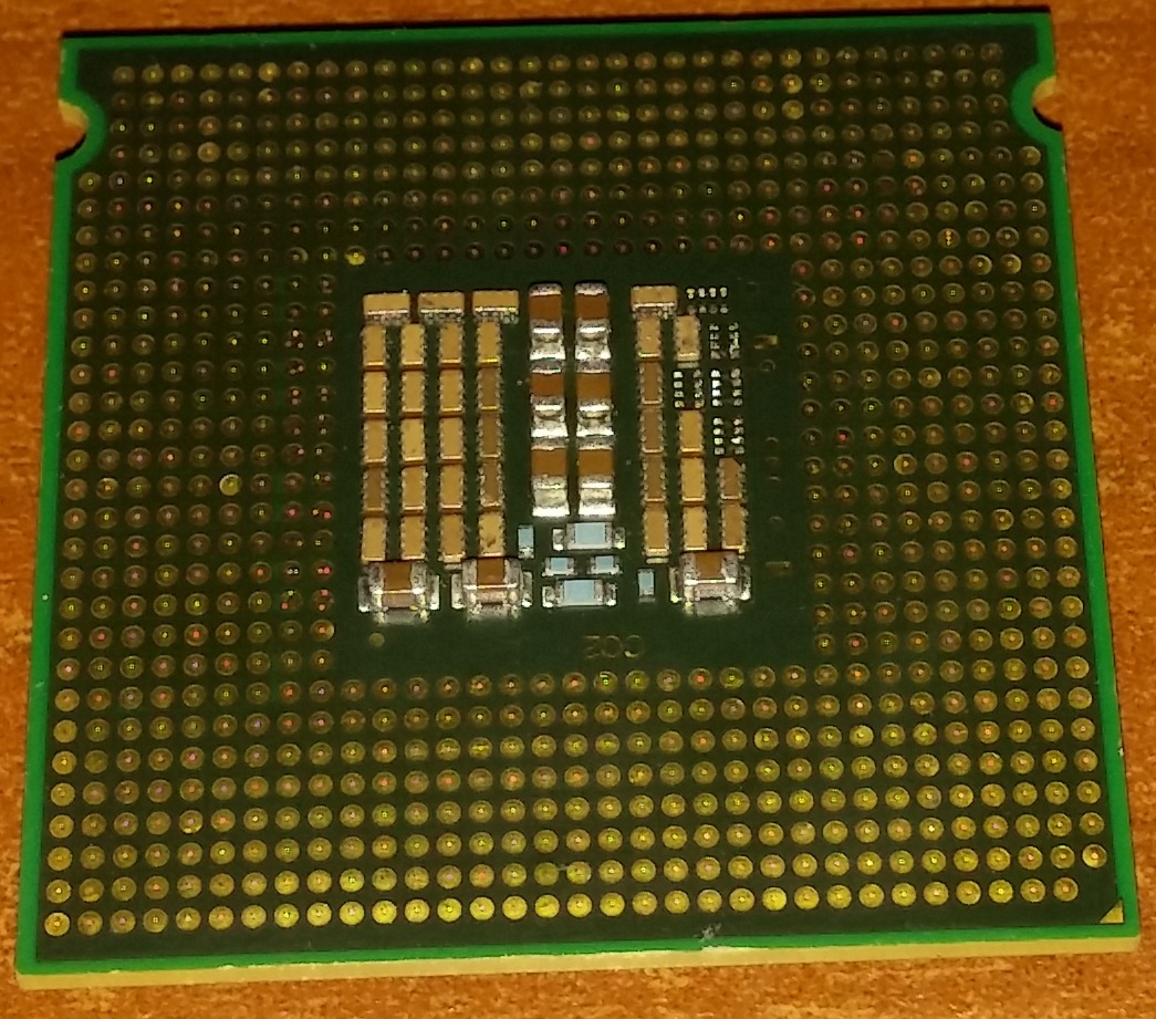

есть поврежденный процессор Xeon E5450 - отбиты 5 smd элементов.
насколько сложно будет его восстановить до первоначального состояния? подойдут ли такие элементы с других 775 процов(более дешевых)? сколько будет стоить работа? или нет смысла ремонтировать и продать так как есть.
проц протестировал в стресс тесте аиды - почти 5 часов без ошибок.
возникает вопрос - для чего вообще нужны эти элементы, если без них проц работает как обычно без сбоев?

cpuworld, Скорее всего конденсаторы. Фильтруют питание. Нужны для стабильности.

cpuworld Кондёры, тантал. Помнится, с 939-ых амд из-под крышки их выпаивали и куда-то потом пускали в дело, дюже хорошо фильтровало. Восстановить получится скорее всего только с квада или другого зеона, ибо брюшки у других процов другие.

IdeaFix где бы спецификацию про них посмотреть. просто на 5160 вроде бы такие же элементики. а 5160 стоит копейки - в качестве донора самое то.
