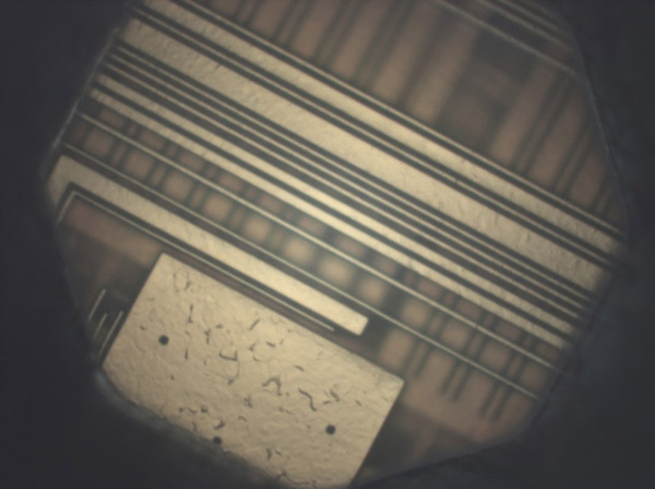

Angalap писал(а):
Шлифуя кристалл, сильно рискуем повредить слой с транзисторами - пластина очень тонкая
Имхо толщина слоя с логикой не составит и 1% процента от общей толщины кристалла (судя по фото из статьи, на которую я ранее давал ссылку), но лучше не испытывать судьбу :D
Интересно, почему есть ограничения на кол-во металлических слоев (если можно так выразится)? Не более 6~8?
Восьмиугольное "окно" на фото - оторванный микро-BGA контакт кристалла, через которое видно микроструктуру чипа :D
Ссылка на статью, кто не видел: http://habrahabr.ru/post/127205/
f09dfd94.jpg [ 53.03 КБ | Просмотров: 1084 ]
