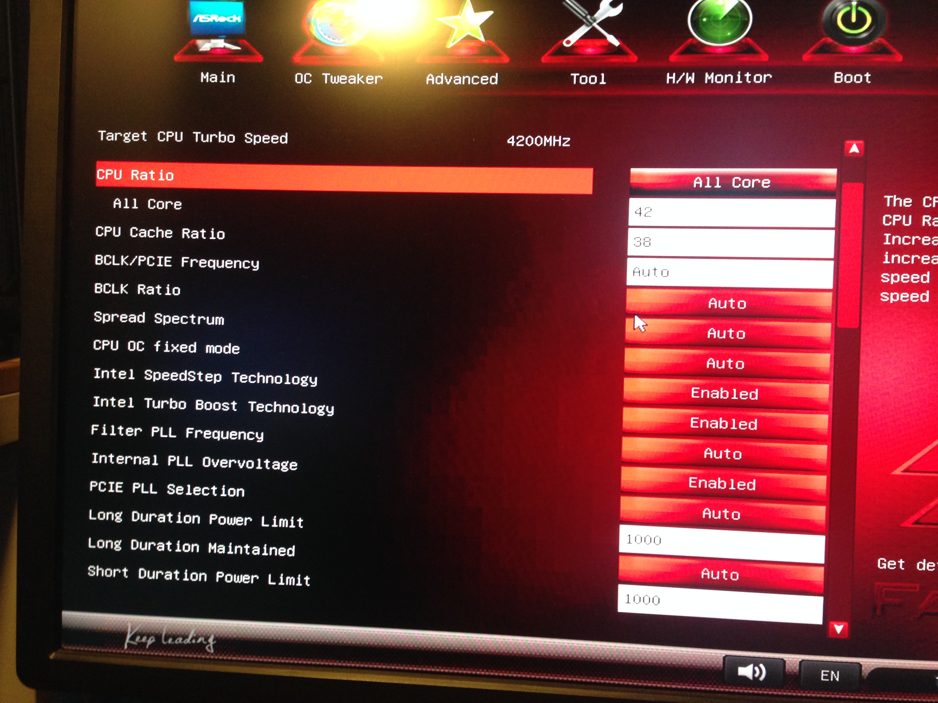

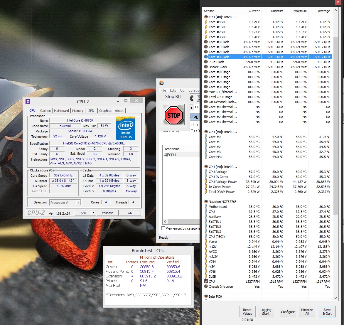

Вот что происходит при запуске программы автоматического разгона:
http://youtu.be/_k9HtaRAg8c
Саму программу я запустил сразу же после сброса BIOS в настройки по умолчанию.
А вот что получается, если применить профиль 4.2GHz и запустить Burnintest с профилем CPU - 100% Usage (скрин BIOS так же прилагаю):
фото.JPG [ 1.9 МБ | Просмотров: 1058 ]
Безымянный.jpg [ 523.63 КБ | Просмотров: 1060 ]
Регистрация: 17.10.2012
Откуда: Минск/Беларусь
LCF51R Во-первых: разгон только выставлением ручных параметров- никаких авто-разгонов и профилей.
Во-вторых- в БИОС можно и нужно делать скрины- клавиша F12 при вставленной в любой USB порт флешки (формат Fat32)
В-третьих пользуйтесь для проверки хотя бы тестом Линкс (Linx avx64 0.6.5)- софт тоже есть в теме, что я дал по ссылке..

LCF51R писал(а):
BY_Pashka не будете ли так любезны ткнуть меня носом в FAQ
Там на примерах Extreme3 и Extreme4 все доступно))
Вот ссыль http://forums.overclockers.ru/viewtopic.php?f=1&t=484685"
Смотрим на первой странице скрины:
Код:
Небольшой гайд из скриншотов параметров БИОС- материнка Z87 Extreme 3- частота 4400- напряжения выставлены для конкретного экземпляра процессора.
И
Код:
Скрин настроек для Extreme 4
Redialplease писал(а):
Это только у хасвелов под крышкой полная ахинея? у айвиков по другому ?
И там также...
Добавлено спустя 6 минут 53 секунды:
LCF51RВ дальнейшем по особенностям разгона своего процессора пишите в ветке по той ссылке, что я дал...
Именно она связана с особенностями разгона на материнках Asrock//

BY_Pashka огромное спасибо! Тестирую стабильность 4.2...
Судя по температурам - какое-то энергосбережение всё-таки работает не смотря на фиксированную частоту (правильно я понимаю)?
Как отличить LinX AVX от не AVX редакции? Или версия 0.6.5 - все с поддержкой AVX?
P.S. После данного сообщения беспокоить не буду.
LCF51R дело не в том- беспокоите вы нас или нет)))))
дело в том, чтобы вы все делали правильно, как было определено уже не одной сотней тестов и настроек... Обращайтесь- всегда помогут..
0,6,5- как раз для Хасвелов... Ориентироваться по показаниям гигафлопсов (должно быть около 180-200)... задачу ставьте 20000 и 10 проходов- этого будет достаточно..

Регистрация: 30.08.2009
BY_Pashka По-моему я уткнулся в 4.0 по термоинтерфейсу :( 4.2 - практически сразу BSOD на LinX, 4.1 - на второй проход скачкообразный скачек в температуре: буквально за секунду температура ядер с 70 градусов прыгает до 96 (еле успел тест отключить). Неудачный проц попался :( Да и VID - 1.067, что не способствует разгону судя по FAQ. Скальпировать, я так понимаю, образец с этим VID смысла нет?
Может, спалить его нафиг и сдать по гарантии?
