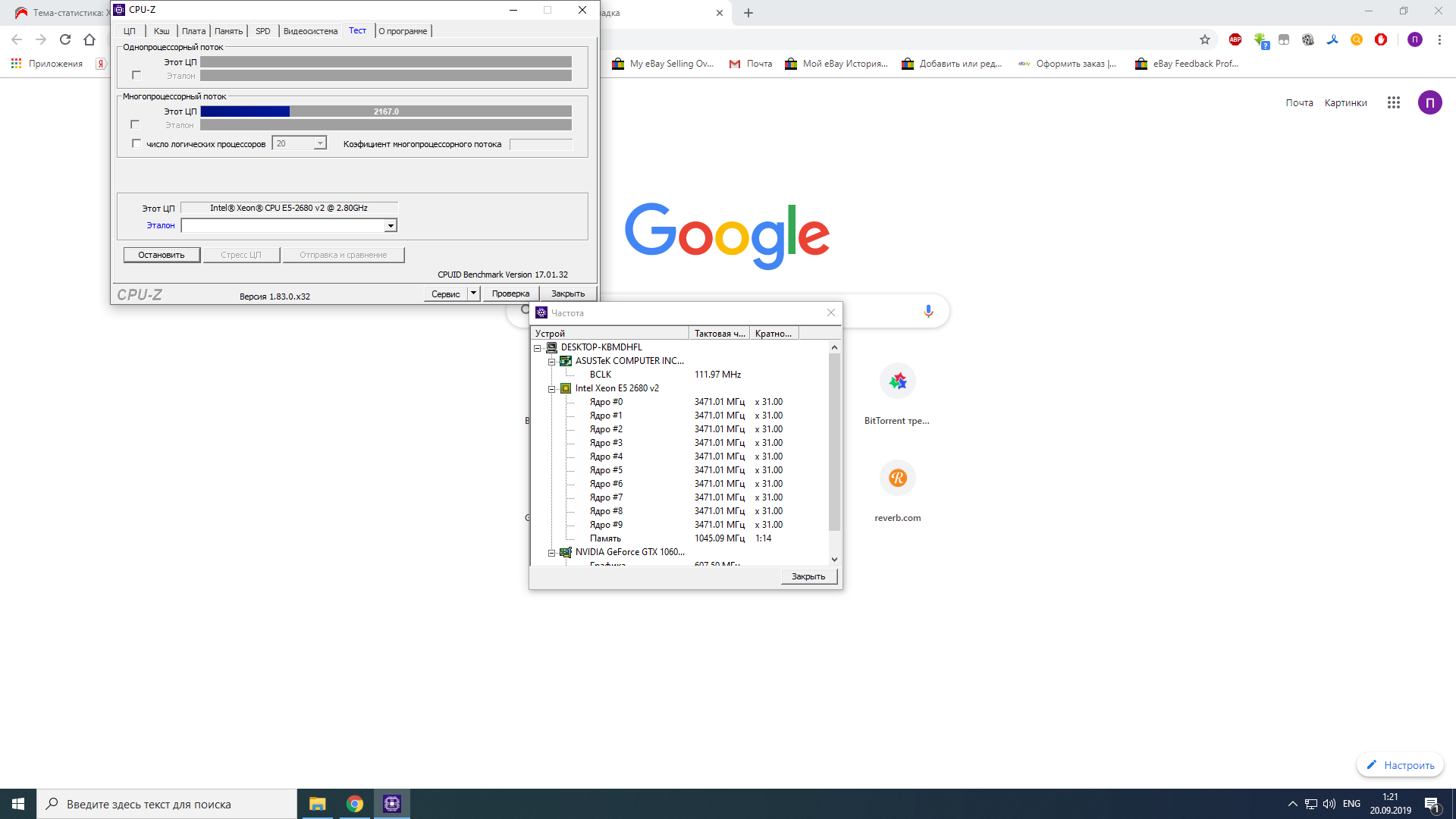

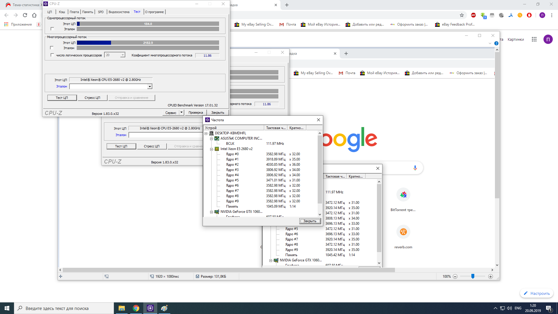

рЕБЯТА ЗДРАВсвтуйте. Такой вопрос
Внимание на скрины.
Что за функция отключена или включена в биосе. Отчего при полной нагрузке процессора частота ядер меньше становиться.Приравнивается к базовой
1скрин - Частота ядер во время стресс теста
2скрин - Частота в простое
Комментарий к файлу: Частота ядер во время стресс теста
333.png [ 131.65 КБ | Просмотров: 750 ]
Комментарий к файлу: Частота в простое
22.png [ 179.21 КБ | Просмотров: 750 ]
Регистрация: 14.10.2007
Откуда: Калининград
Базовая частота на этом камне 2800. Турбо коэфф. при загрузке всех ядер 31, на одно ядро 36.
Проблемы не вижу.
Регистрация: 24.03.2013
pavluxa02 писал(а):
рЕБЯТА ЗДРАВсвтуйте. Такой вопрос Внимание на скрины.
Система стабильно работает на 112 шине? Что за материнка если не секрет?
