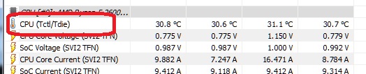

Регистрация: 08.10.2008
по какому датчику, скрин hwinfo покажите в нагрузке
Безымянный.jpg [ 31.57 КБ | Просмотров: 979 ]
Ryzen 5 3600(4,375GHz)\AsRock B450M PRO4(AGESA ComboAM4v2 1.1.0.0 Patch D)\Samsung M378A5244CB0-CRC 4*4Gb 3200-16-18-18-36-56 1.3В

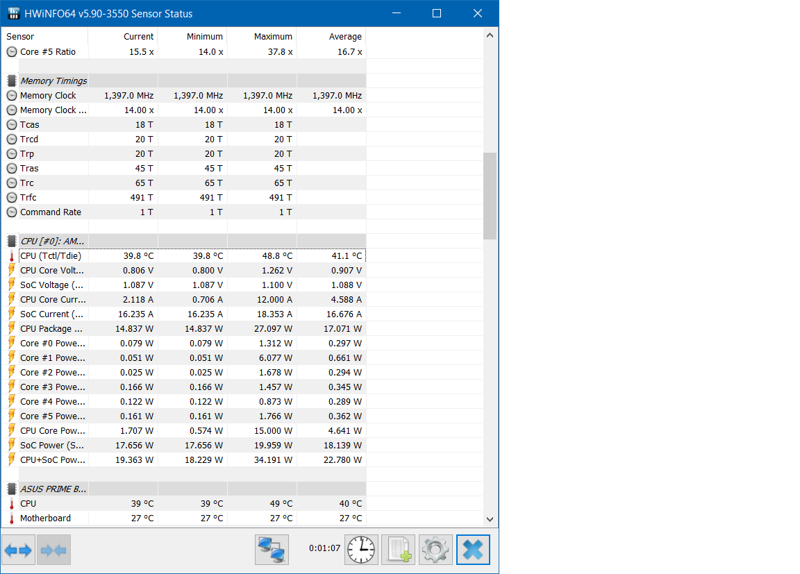

Регистрация: 09.11.2011
Откуда: Саратов
Sl@MiK у меня вот как,это в простое,кулер боксовый,паста та,которая была на радиаторе изначально,в играх температура 65 где то,можно как то настроить в биосе чтобы при нагрузке кулер быстрее крутился,а в простое так же медленно? чтобы он не грелся так сильно.
температура.png [ 79.22 КБ | Просмотров: 972 ]
Если у вас в нагрузке 65 градусов по датчику, который выделил я, то ничего настраивать не нужно, это нормальная температура
Откуда: Саратов
Sl@MiK а проц не деградирует за годы работы на такой температуре? если учесть что летом он будет греться еще сильнее.
