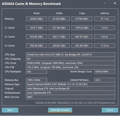

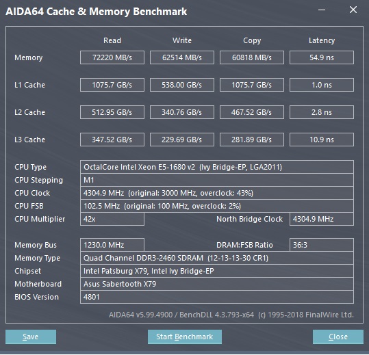

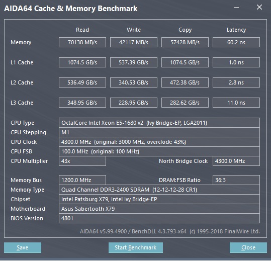

А я опять вечер продолбался с памятью - Сама память супер - даже на 2700 работает, только скорости проседают(уверен что из за ivi) неприлично - даже не буду показывать результат. Но зато задержка всего 53 нс.
Вот ставлю частоту 2460
Остановись мгновение, ты прекрасно
2460.jpg [ 90.04 КБ | Просмотров: 1225 ]
И скорость хорошая, и задержка всего 54 нс. Но так длится только до выключения компьютера.
При втором включении уже так
Просела
24602.jpg [ 89.25 КБ | Просмотров: 1225 ]
В общем оставил пока на 2187
2187.jpg [ 90.13 КБ | Просмотров: 1225 ]
Обидно, да. Долбанный контроллер в ivi. Ведь может же , но зачем то при втором старте включает какой то делитель на запись.
что мешает заводить на 125 страпе, как те уже советовали и не будет никаких просадок для пресета 2333+ далее по шине иль у тебя задача пооффсетить c вольтажом на проц?

iRET что-то я не понял, авторазгон что-ли? первое включение шина 102,5 и тайминги 12-13-13, второе уже 100 и 12-12-12, это как? и да, выше 2400 с памятью и у десктопных иви есть проблемы...
3770K/3570K...
Регистрация: 12.09.2016
Не- я на 102,5 работаю - подобрал оптимальную для себя. Просто скрин не сразу сделал, пробовал снизить BLC и тайминги покрутить , думал, может контроллер памяти очухается. Извиняюсь за такую неточность

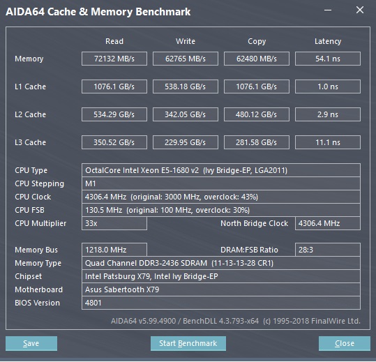

Страп в моих глазах немного реабилитировался.
разгон cpu стаибилизировался на 4300 , но зато память получилось догнать до 72 гб/сек
72 GB/s
2435.jpg [ 90.12 КБ | Просмотров: 1162 ]
есть мнение :sarcastic_hand: , что надо помутить с таймингами второго + третьего ряда, как-то маловато на запись и копирование(как вариант зафиксируй эти тайминги что выставляет маманя для частот 1866 или 2133 в крайнем случае)
BOBKOC писал(а):
есть мнение , что надо помутить с таймингами второго + третьего ряда
Нее , это мнение ошибочно. От таймнгов и от памяти уже мало что зависит. Виновник - процессор, В контроллере зависимость коэффициентов от множителя.
У меня сейчас 33х130=4306 - и скорость записи/копирования = 62000.
Ставлю 35х130=4567 ничего больше не меняя, и скорость записи и копирования становится 65000 . Скрин сделать не успел - завис на середине теста кэша. VCORE нужно поднимать.
Для чистоты эксперемента, попробуй у себя понизить множитель до 33 и проведи тест.
