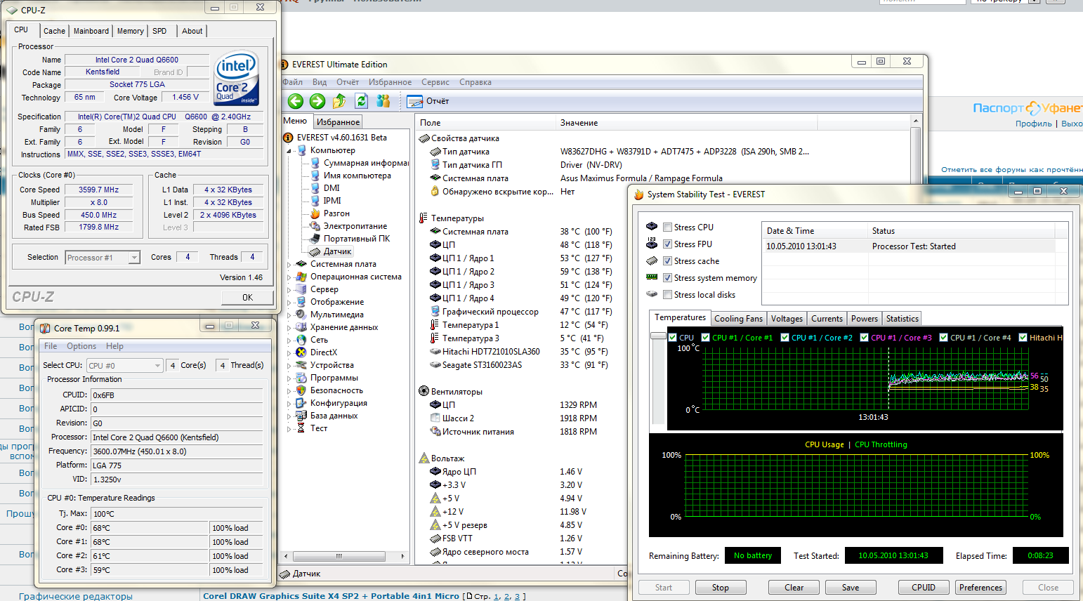

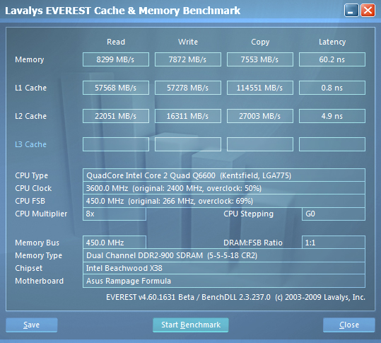

motnahp писал(а):
Сегодня решил повторить 450*8 и был приятно удивлен (похоже сказалась оптимизация охлаждения в корпусе):
#77 #77
LinX пока не запускал, т.к. он где-то на другом компе валяется, а искать как-то влом))).
В простое t*ядер~35*С. СО не сильно шумная, стоят тихие вентиляторы, больше всего шумит БП и один из хардов.
