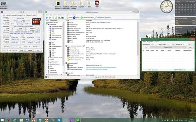

Разогнал FX6300 до 4200Мгц на напряжении 1,3, несколько дней использования практически круглосуточно, игры, фильмы, интернет, синих экранов нет, ставлю 4400Мгц синька. Энергосберегайки не отключал, только APM.
А вольтаж поднять?

VINRARUS мне пока и так хватает, просто интересно стало на какой частоте на этом напряжении предел. Сейчас думаю видюху помощней взять и еще 4 гига памяти.
