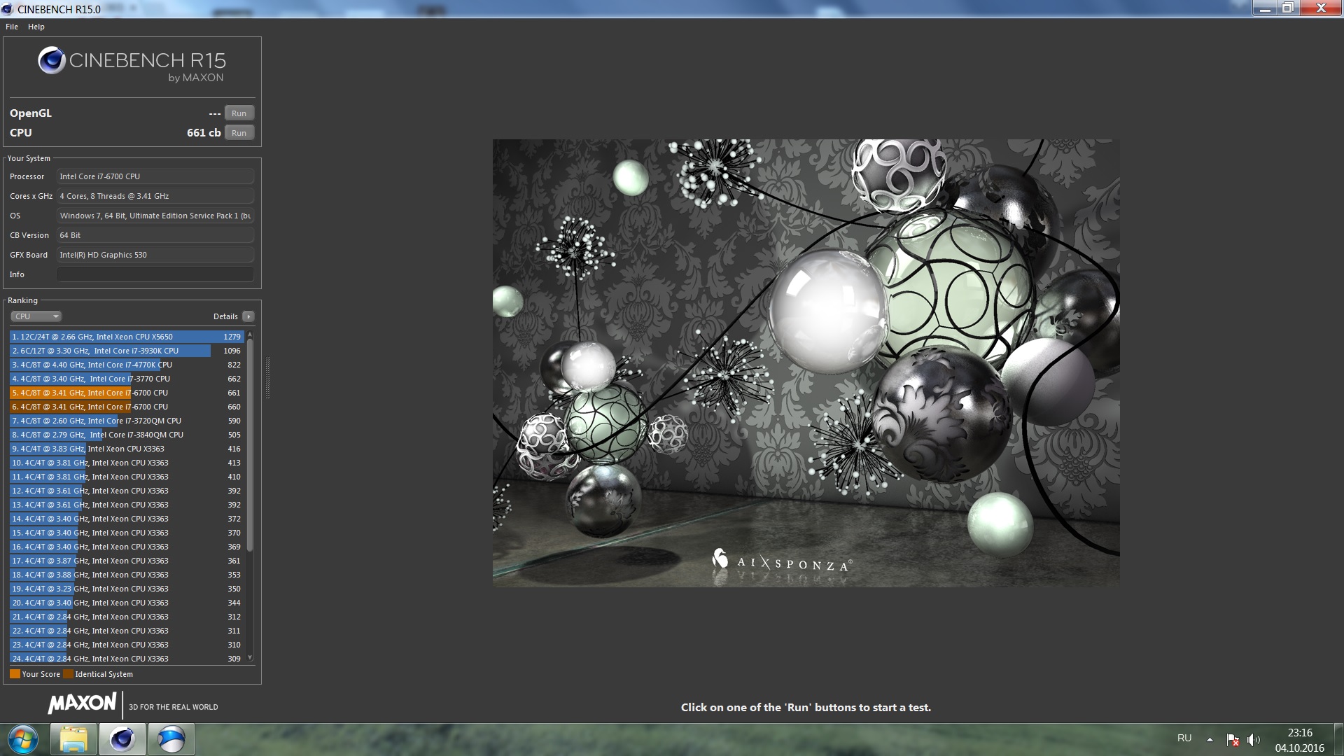

Доброе время суток. В чем может быть причина низких показателей, в данном тесте?
r15.jpg [ 418.57 КБ | Просмотров: 1032 ]

Приоритет реального времени задай ему в диспетчере задач.

Ptrade5
Пишет, не удалось задать приоретет реального времени. Вместо этого установлен высокий приоретет. Причиной низких баллов не может быть версия ос?

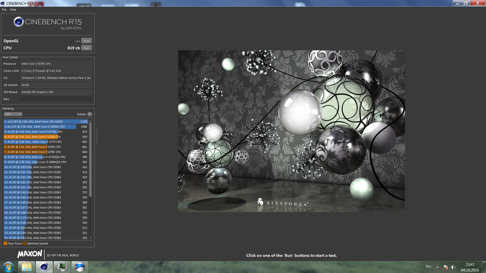

Регистрация: 03.09.2015
Ptrade5
На высоком приоретете. Проблема была не в ос. Я уже 7 на 10 хотел менять.
r152.jpg [ 419.38 КБ | Просмотров: 1013 ]

milkyway187 зависит от фоновых приложений, от версии винды, от частоты проца и тд)))
