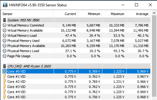

CTyDeHT напругу нашел как сбрасывать? От падения только частоты толку мало.
Добавлено спустя 3 минуты 20 секунд:
CTyDeHT писал(а):
что показывает в HWinfo64 по части напряжения ? (во кладке матплаты, не проца)
у меня номинальное 1.32 на 4ггц, однако при нагрузке уже прыгает в стресс тесте до 1.352 и ниже работать не хочет, а игре 1.344
Screenshot_726.jpg [ 527.08 КБ | Просмотров: 1386 ]
Всё у меня правильно в подписи, ллс настраивай.

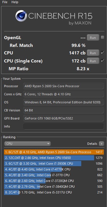

cinebench
Screenshot_727.jpg [ 68.56 КБ | Просмотров: 1334 ]

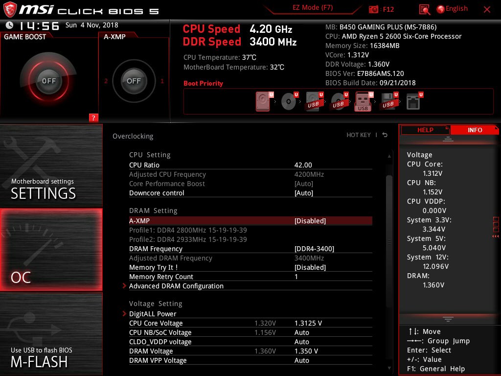

BIOS
MSI_SnapShot_00.jpg [ 115.44 КБ | Просмотров: 1318 ]
