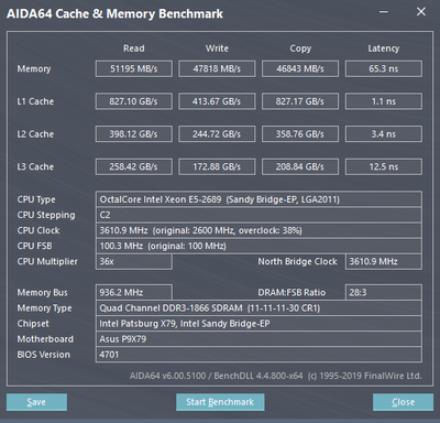

Кому интересно. Xeon 2689 + Asus P9X79. Подробнее о сборке в моем профиле.
cachemem1866.png [ 91.24 КБ | Просмотров: 1390 ]
Регистрация: 12.09.2016
страп 125 не работает ?
i9 9900K@5000 Подробнее в профиле
Регистрация: 18.01.2012
Откуда: Україна, Харків
Нет. На Е5-1650/60/50v2/60v2/80v2 страп работает. На любых процах Е5-2600/v2 страп не работает от слова совсем.
Проверено на личной Р9Х79.
