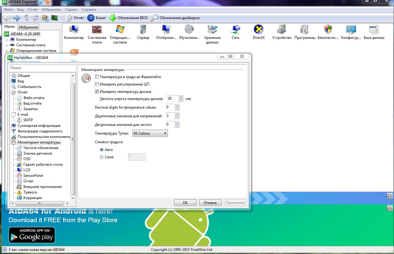

ВСЕ у кого высокая температура ищем по теме tjmax, после выставления в 85 температура в районе 37гр в простое:) До этого было около 47-50.
Снимок1.JPG [ 150.02 КБ | Просмотров: 3909 ]
X5460... Было 38°C в простое... Выставил Tjmax 85 в RealTemp - стала 23°C...
Почти как в комнате...
с чего вы взяли, что у них Tjmax 85?
85 у них TCC activation target temperature
http://www.intel.com/content/dam/www/pu ... -paper.pdf
Присоединяйся к TSC! Russia - http://TSCRussiaTeam.ru

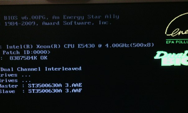

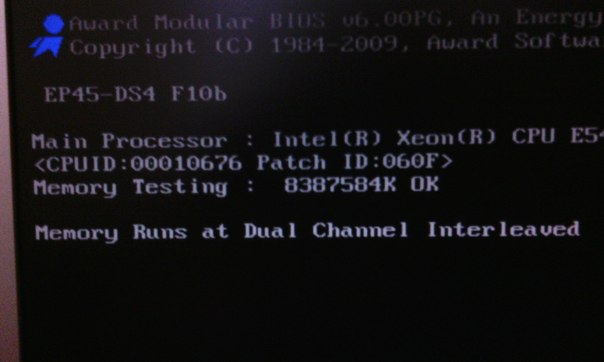

Решил добавить в bios микрокоды, хоть bios и не ругается, респект гигабайтам:) Ну был приятно удивлён сорри за кривое фото:) Для тех кто не просёк Patch ID 0000 > 060f. На разгон и попугаи это никак не повлияло:)
1TS0hs_sRoU.jpg [ 28.68 КБ | Просмотров: 3873 ]
tJp-CLXTVME.jpg [ 24.9 КБ | Просмотров: 3873 ]
GA-EP45-DS4,E6400@3.64>Q8200@3.6 1.55V>Xeon E5430 2.6@3.9 1.55V :D, DDR2 OCZ 4*2gb 1000mhz, Gainward GTX460GS 1gb , SSD 128mb + Raid 0 1tb.

nidlle писал(а):
К Х серии не знаю
Одинаково: https://www.kernel.org/doc/Documentation/hwmon/coretemp
Ссылка выше...

RainMan55 вообще у интела нет такого понятия
можно тайти Tcase_max (температура крышки в общем), можно найти TCC activation target temperature (температура при которой срабатывает Thermal Control Circuit, ну т.е. тротлить начинает) которая как раз по ссылке выше для 54ых ксеонов есть 85 градусов. но Tjmax найти не удалось. предположительно это должна быть температура при которой срабатывает THERMTRIP# (как раз так и пишут - срабатывает когда температура достигает такой, при которой идет разрушение кремния) вроде как раз под смысл Tjmax и подходит, но точных цифр не нахожу. и да - они явно больше 85, т.к. при 85 только начинает тротлинг срабатывать
но кстати да. провел эксперимент который хотел. тротлить у меня процы начали при достижении температуры 99 градусов по показаниям CoreTemp для Tjmax=100
а по докам интела это срабатывает PROCHOT# при температуре большей или равной TCC activation target temperature.
т.е. в данном случае Tjmax=TCC activation target temperature и соответственно 85...
но как-то не соответствует названию :-)
Добавлено спустя 57 секунд:
juk_777 в том то и дело, что нет у интела в доках такого понятия как Tjmax
но раз вы утверждаете - предъявите подтверждение своим словам :-)
Последний раз редактировалось Chugumoto 10.04.2015 16:12, всего редактировалось 1 раз.

Давал же уже ссылку. http://www.techpowerup.com/realtemp/docs.php. И тема такая была здесь. "Intel designed these temperature sensors to control thermal throttling and thermal shut down and for those purposes, they tend to work excellent. They were never designed to be used to report accurate core temperatures."
