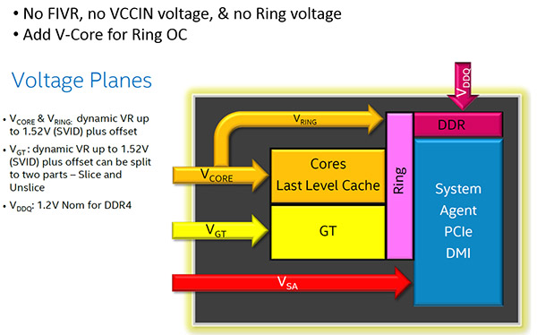

Видно, что напряжение VDDQ, которое подается на ОЗУ, летит прямиком в К.П. проца с планок памяти. Здесь и возникает вопрос, сколько этот проц будет работать, пока в нем не подохнет К.П.? Если у асуса стоит преобразователь 1.5-1.65V=>1.35V пусть об этом тогда напишут, т.к. напряжение выше 1.35В для памяти не является безопасным для К.П. проца.

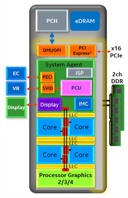

Регистрация: 15.10.2004
Точнее питает буферы ввода-вывода микросхем памяти. VDDQ=VDD. А что у хасвела было не так? Или иви-сенди?
На картинке кстати стрелочка направлена в блок DDR - это память. А контроллер памяти располагается в блоке System Agent и вообще говоря носит название IMC.
Сравните эти две картинки и наверняка станет очевидным что на первой просто неудачная блок-схема.
Так или иначе юзаю с момента покупки память на 1.63v...проблем нет. Эта байка тут давно гуляет, пострадавших от "высокого" напряжения на память так и нет.
