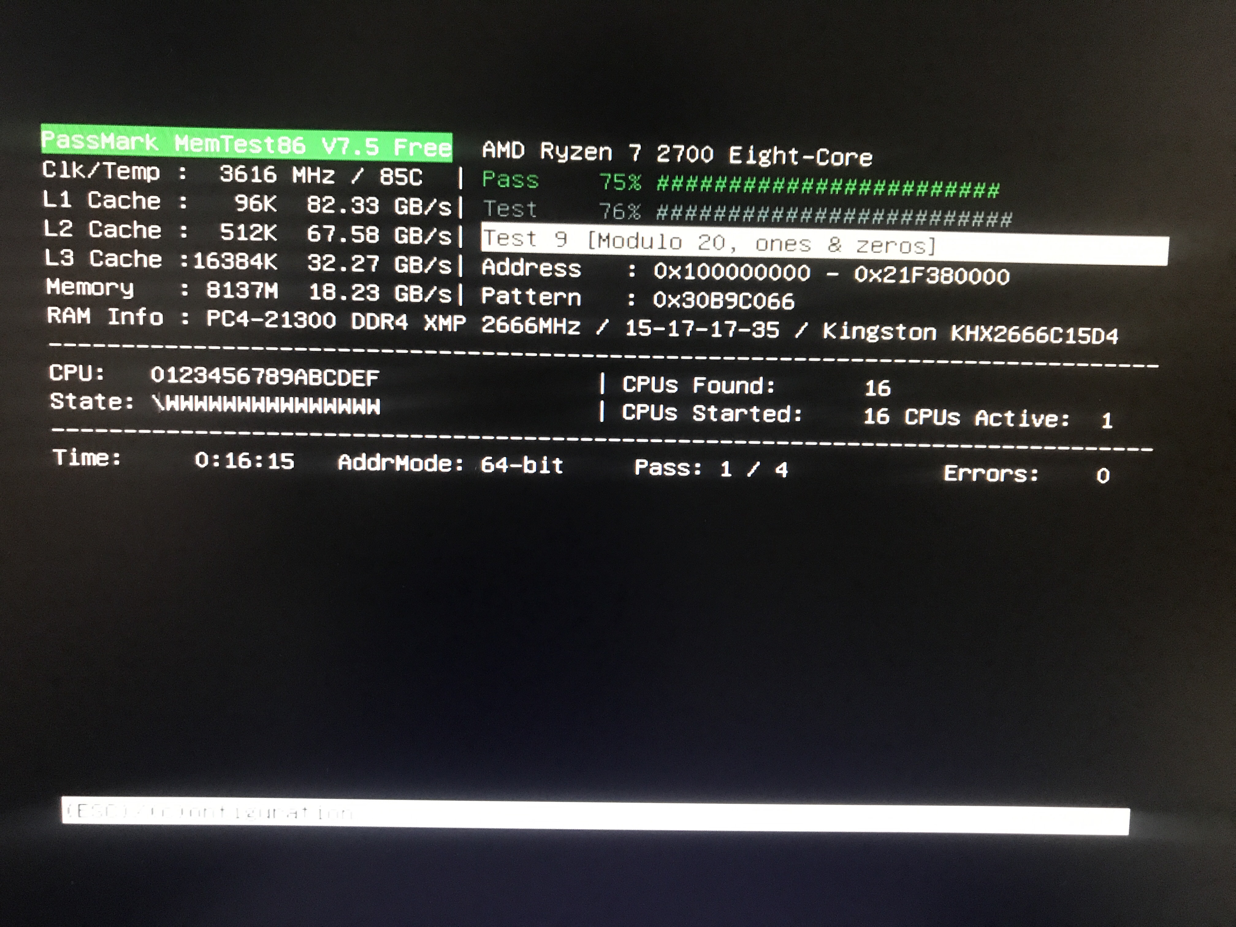

Уважаемые форумчане, очередной раз нужна помощь.
Объясните, пожалуйста, как такое может быть - весь вечер гонял систему в стресс-тестах и всё более-менее ОК. Утром запускаю систему и Testmem 5 выдал аж 142 ошибки по всем тестам. Сейчас выставил настройки из скриншота Testmem 5 прошёл без ошибок - будем посмотреть, понаблюдать.
Столкнулась с похожим, когда последний тайминг (у вас 30 выставлен на скрине), сильно занижен был. Testmem 5 то пройдёт тест, то ошибки сыпет. В играх всё нормально было, но периодически повреждалось Хранилище Windows 10. В итоге выставила тайминг 39 вместо 36 (у вас там 30) и всё заработало отлично.
И тестировать лучше не Testmem'ом 5. Что же это за тест такой, который то покажет ошибки, то нет, при явном наличии сбоя в памяти? Теперь пользуюсь этим - https://www.memtest86.com/. Хоть что-то не так с настройками, реагирует всегда и точно.
Видимо не удачный тренинг памяти был.
А .. у вас b350 prime, сочувствую, с разгоном памяти там проблемки, но на 3200 должна быть стабильность (хотя в своё время я и с частотой 3200 на данной плате мучился дабы стабильность найти).
Посоветую скачать и поставить мод биос и там уже можно отключить тренировку памяти.
Тоже не идеал. Подходит для быстрого отлова кривых таймингов, чтобы в винду не загружаться.
Но после часа прогона memtest86 без ошибок, тм5 от куратора на 3-4 проходе всё равно ловил ошибки.
Поэтому тестировать надо в комплексе (memtest86 -> tm5 куратора ->HCI ->prime95 custom), если уж хотите близкую к "заводской" стабильность.

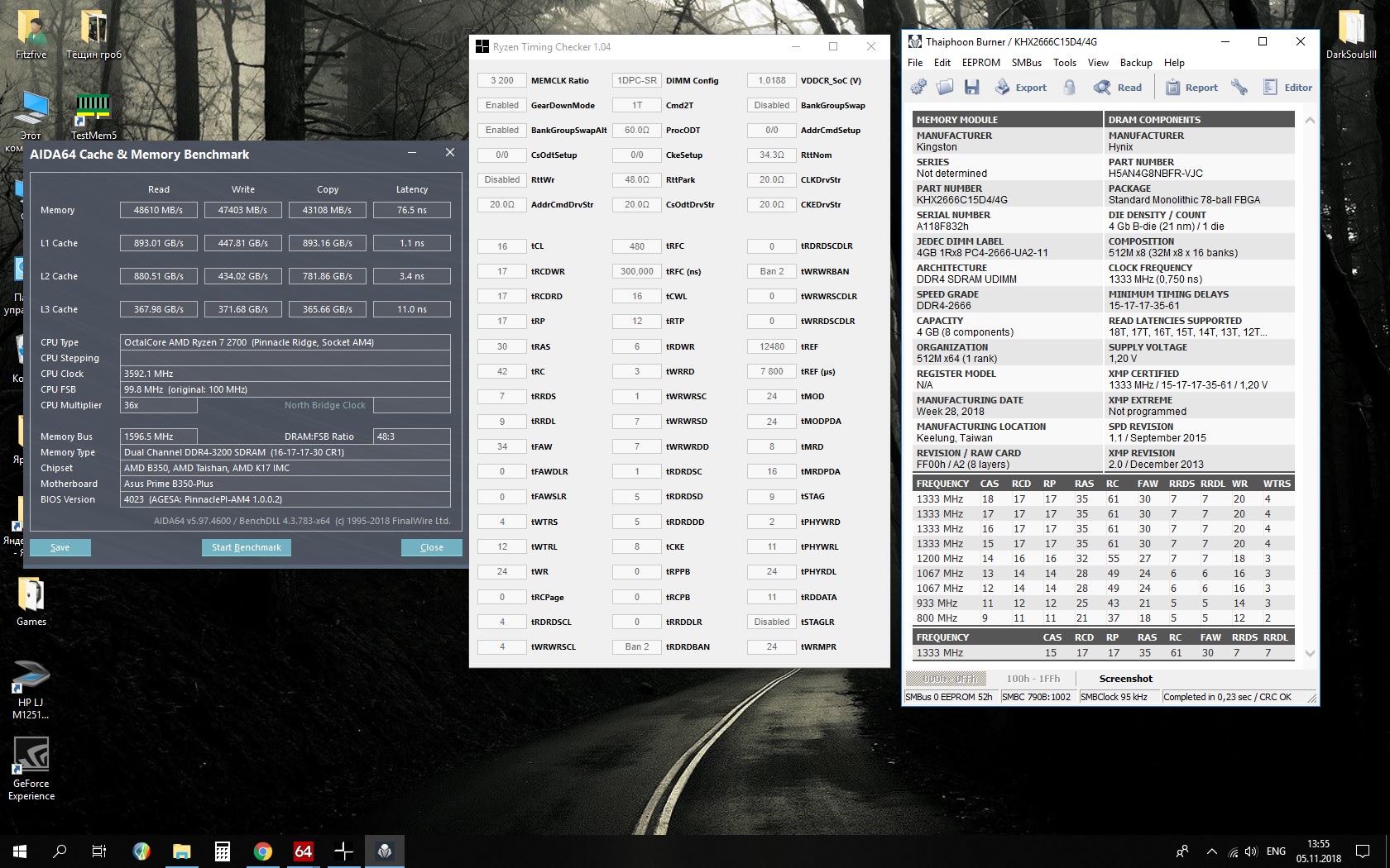

Регистрация: 29.10.2018
image.jpg [ 2.42 МБ | Просмотров: 1143 ]
Программа, случайно, не xmp частоты тестирует?
Нет, то, что вы в bios выставили, то и тестирует, это она просто считала информацию из spd
