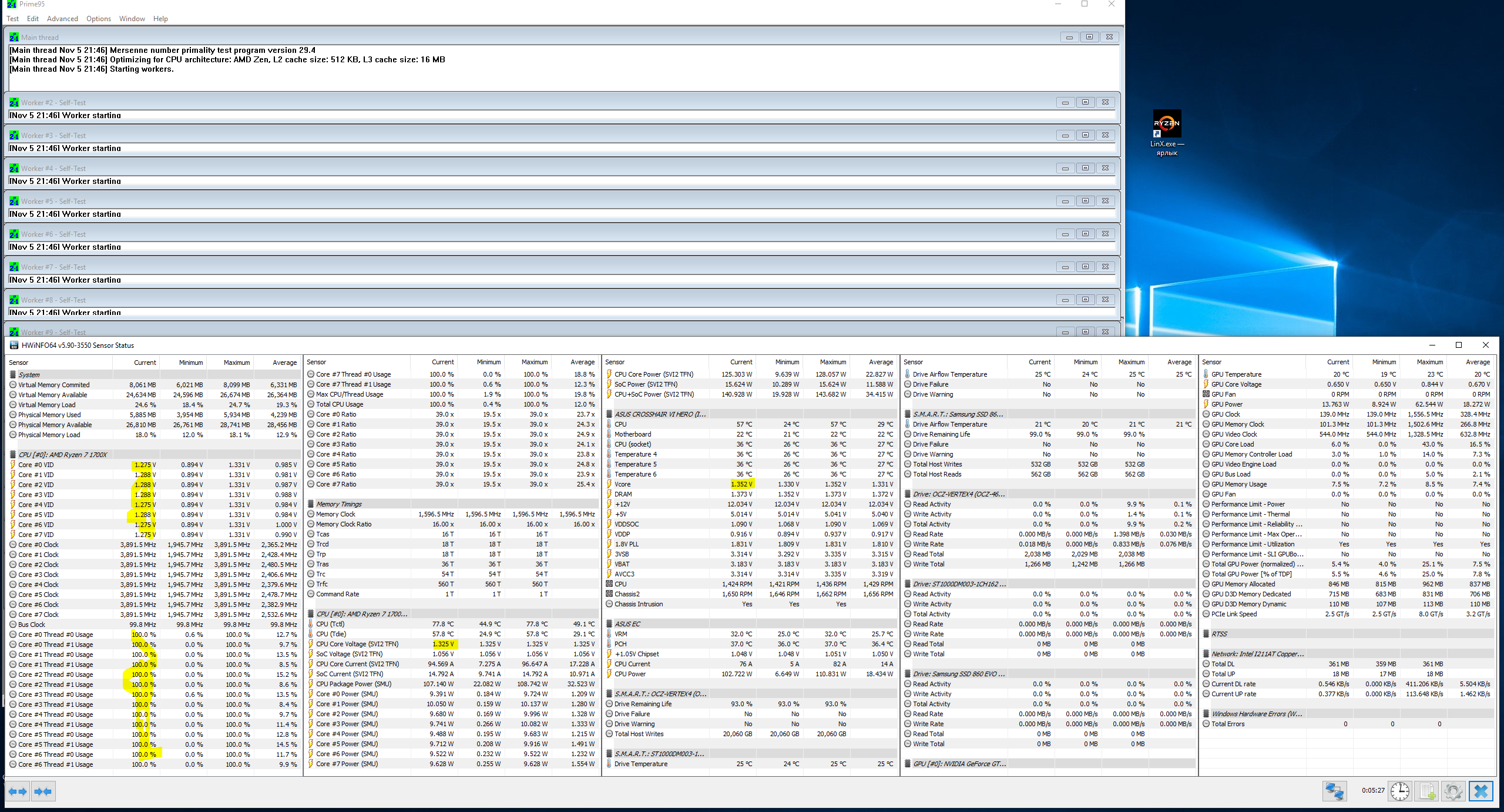

Смотреть куда тогда, вот у меня в биосе и cpu-z показывают одинаковое напряжение, а hwinfo другое, на него нужно ориентироваться?
Память в тесте в стоке - 2133mhz:
linX 0.7.0
Кстати радиатор на питальнике совсем холодный в линксе, а околосокетное пространство еле тёплое, понимаю что нужно трогать с другой стороны матери, но на 8700k радиатор в линксе на 4.8-5ghz был горячущий, но стабильность так-же была, да и разброса с hwinfio, cpu-z и бисом не было от слова совсем. Получается на райзене кто то из них показывает неверное значение?

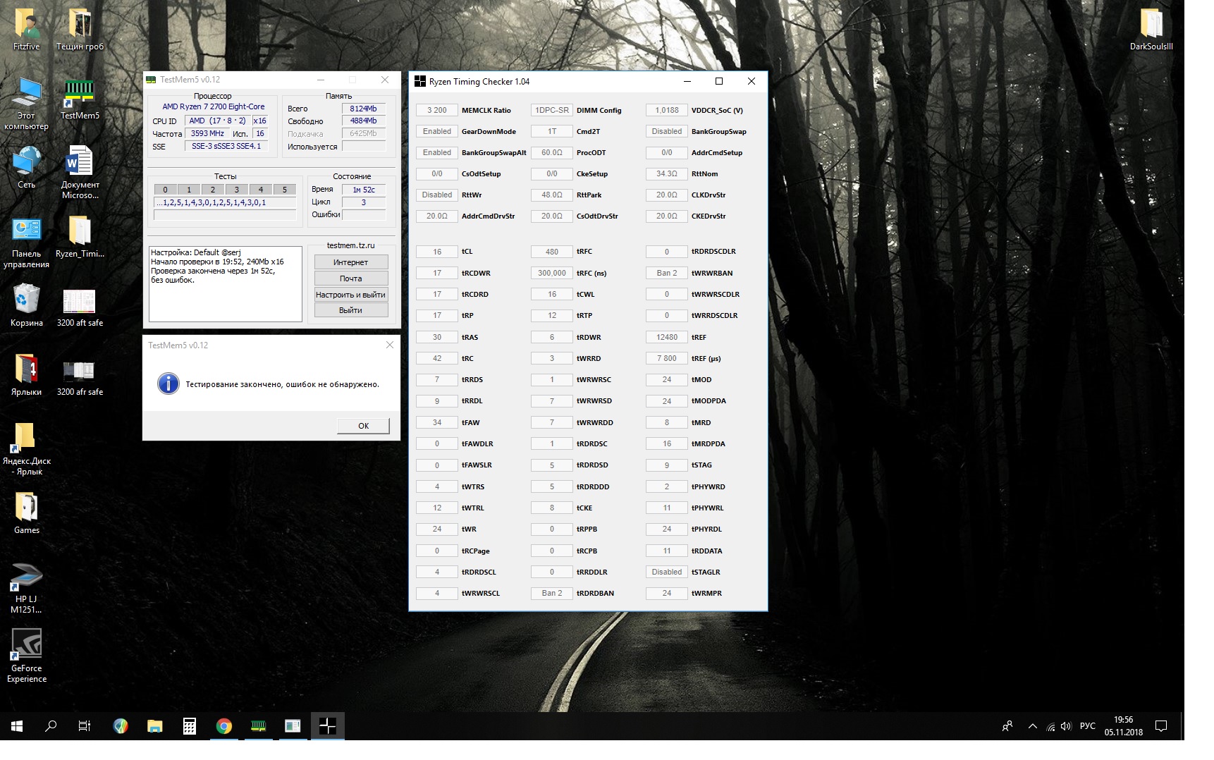

Стабильностью хоть немного попахивает?!

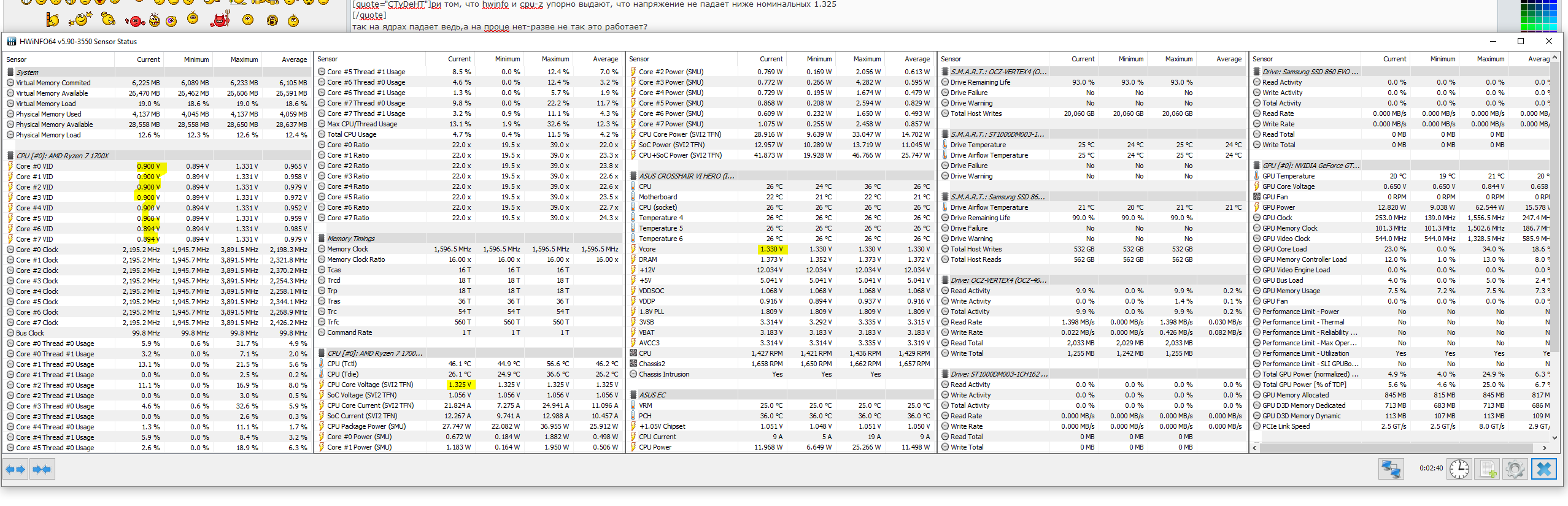

scorponozhek писал(а):
а hwinfo другое,
Я смотрю сюда.
ршщгрлдшршл.PNG [ 120.71 КБ | Просмотров: 1033 ]

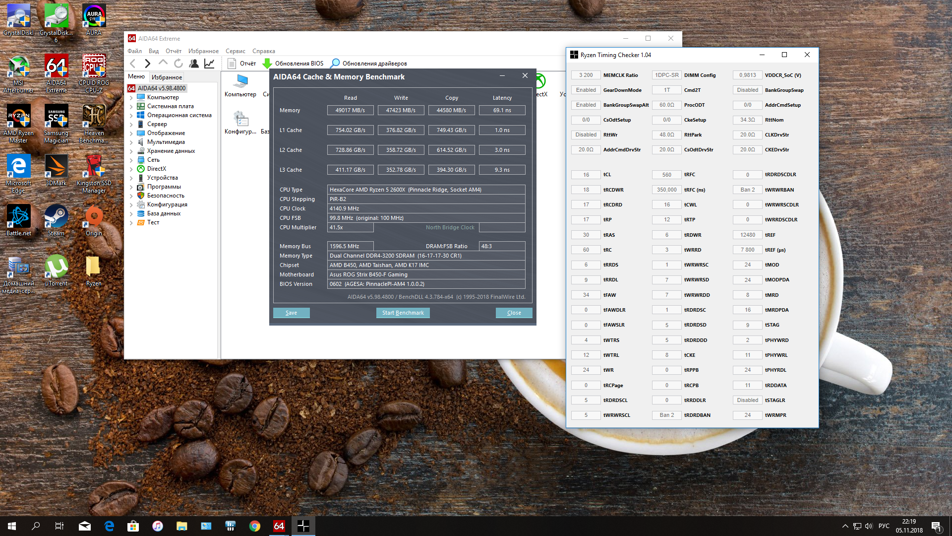

Всем привет!Память первый раз в жизни гоняю,подскажите нормальный это вообще результат и что еще можно подкрутить?
Спасибо!
Безымянный.png [ 2.74 МБ | Просмотров: 950 ]
ASUS ROG STRIX B450-F GAMING/Ryzen 5 2600X/GeForce GTX 1070/PATRIOT Viper LED DDR4 - 2x 8Гб 3466/cl16

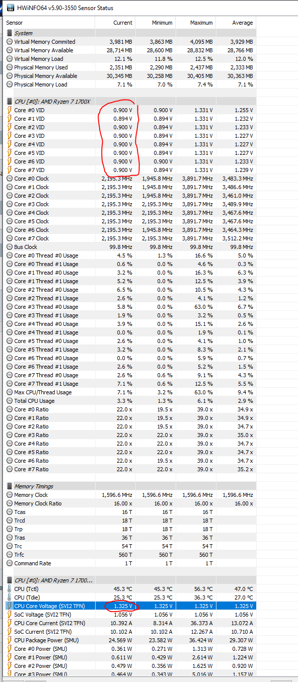

Регистрация: 21.10.2005
Откуда: ЛенОбл
CTyDeHT писал(а):
ри том, что hwinfo и cpu-z упорно выдают, что напряжение не падает ниже номинальных 1.325
так на ядрах падает ведь,а на проце нет-разве не так это работает?
олдрлорло.PNG [ 253.14 КБ | Просмотров: 928 ]
В нагрузе
в нагрузе..PNG [ 591.48 КБ | Просмотров: 925 ]
3600@ЪъЬДъъ/asusС6H/BLS4K8G4D30AESBK(4*8)e-die@3800/1080tiморфеус II/darkrockpro4/корп.ТТ C35/PS-TPG-075(750w)
HANGRY747 ->DenisKaa

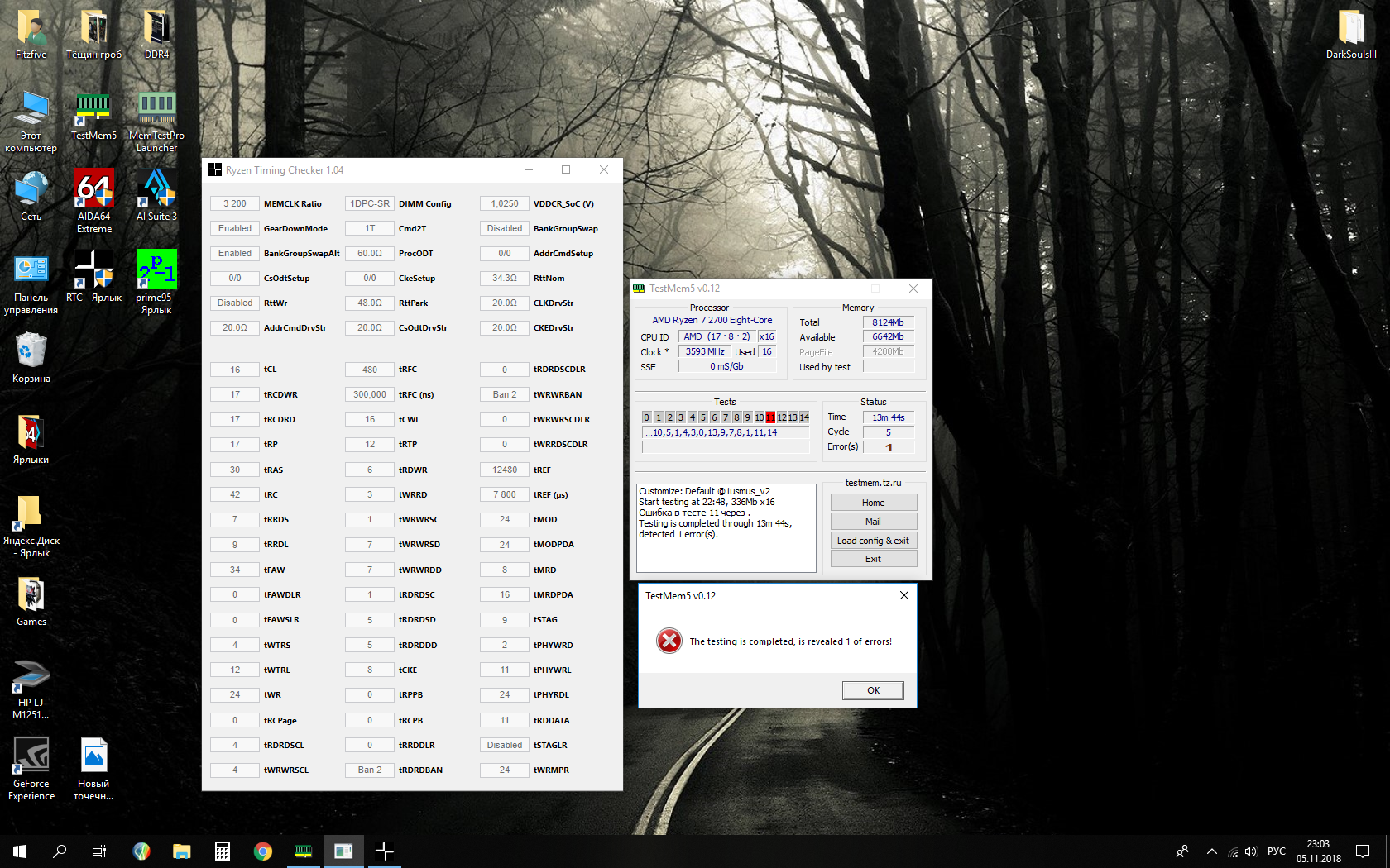

Victor91rus, последовал Вашему совету - выключил-включил+TM и вылезла одна ошибка. Уважаемые форумчане, скорректируйте пожалуйста - ума не приложу с какого параметра начать поиск причины ошибки.
2018-11-05_23-03-06.png [ 1.43 МБ | Просмотров: 908 ]
