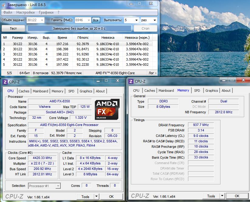

Заменил по гарантии сгоревший 8350, а заодно решил сменить феном на 8320. Что интересно, оба процессора попались довольно удачные :-) Vid у 8350 - 1.288, у 8320 - 1.296.
8320
8350.png [ 384.63 КБ | Просмотров: 1109 ]
8350
8320.png [ 399.48 КБ | Просмотров: 1109 ]

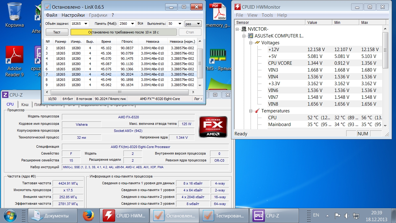

Интересный результат получился FX8320
4400-1,35v
4500-1,4v
4600-1,45v
4700-1,5v
Desktop_2013_12_18_20_39_35_153.jpg [ 652.12 КБ | Просмотров: 1078 ]

наконец-то ещё у одного стабильные овер 90 гфлопс 8-) :old_wink:

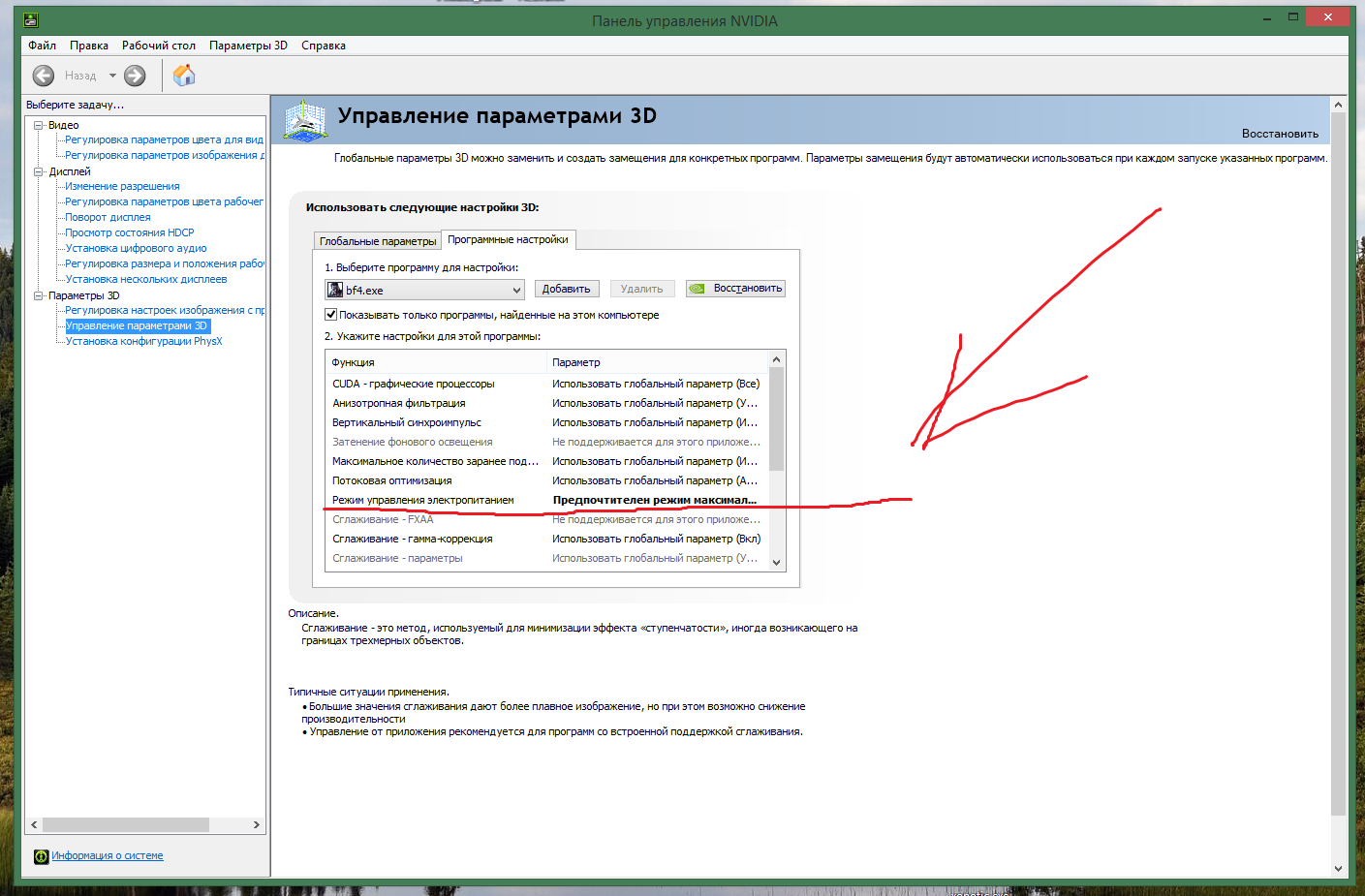

hancog попробуй поставь в профиле нвидии максимальную производительность для нужного приложения. Насчет процессора, чтобы частоты не сбрасывал можно не в биосе энергосберегайки отключать, а в винде поставить высокую производительность в электропитании.
Еще есть такой глюк с этими энергосберегайками, если свернуть бателфилд, частота проца падает, так как нагрузка уменьшилась, при последующем разворачивании она не восстанавливается, только перезапуск игры.
2013-12-19_155517.png [ 154.48 КБ | Просмотров: 937 ]
