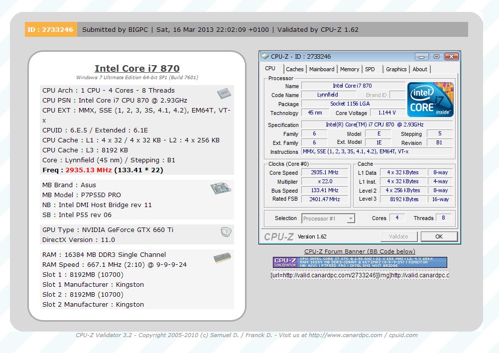

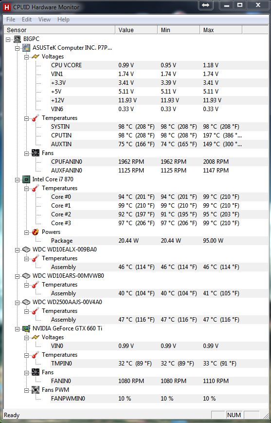

ребята, требуется активная помощь =)
встал вопрос разгона проца и оперативки.
прочитал обзор про мою мат.плату и несколько вариантов разгона.
пошел в биос и обнаружил, что при заходе во вкладку где показывается температура процессора, она там красным выделена.
попытался поменять скорость куллера - нефига, хоть турбо ставь, хоть мануал - результат 0.
сейчас температура 98 показывает, крышка у компа открыта и отрыто окно.. мне чет стремно..
а и кстати не смог поменять в биосе вольтаж он там заблокирован..
и еще что странно, вольтаж вообще какой-то маленький..
Добавлено спустя 28 минут 46 секунд:
Да уж =)
Начал разбираться и сразу полез смотреть, что там с куллером.
Ну много пыли это раз, высохла термосмазка два. "Полечил". В итоге температура упала до 50 C.
Подскажите, до какой температуры максимум догоняют мой проц? И какие лучше куллеры брать? (давно уже не занимался разгонами)

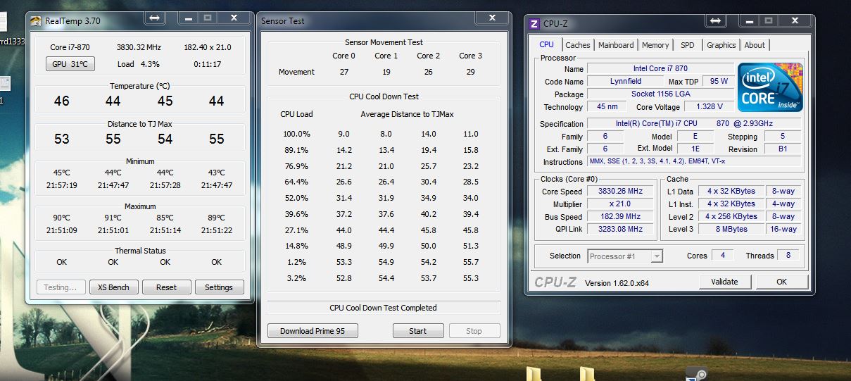

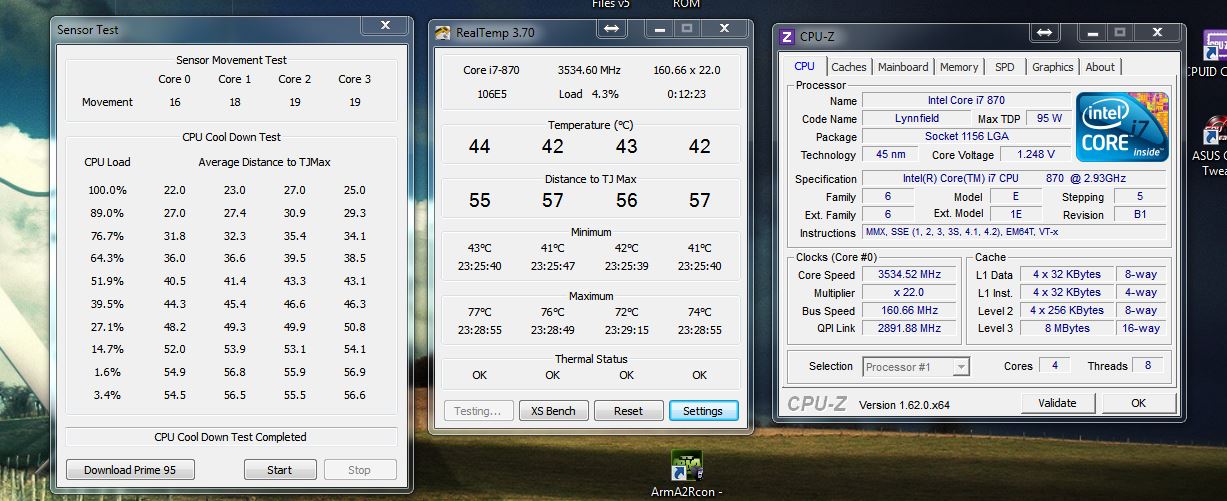

Понизил частоту до 3.5ghz
Оперативка 1600mhz в dual-e работает.
Смотрите тесты. Вполне себе система обдува машинки =)
Тихая до чертиков.
Ради интереса чуть позже выложу тесты с базовой частовой и этим куллером.
