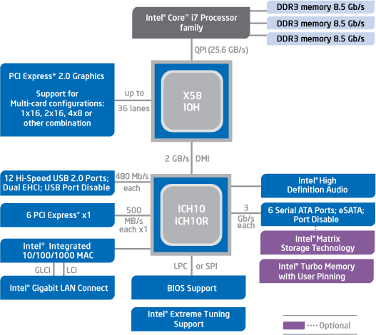

QPI link speed влияет на что? так то чем больше тем лучше, другой вопрос насколько осваиваивается эта тема периферией посредством x58 чипсета. В аАссасине(у меня на гиге) почему то выше 8000(4000) идет резкое(на 1/4-1/3) падение ФПС c 1080ti.
intel-x58-block[1].png [ 18.84 КБ | Просмотров: 2123 ]

На схеме ГБ/с, в дате к процу
Bus Speed 6.4 GT/s
# of QPI Links 1
Вот что это за мера и как со схемой соотнести? %-)
Добавлено спустя 5 минут 14 секунд:
Не знаешь - спроси у яндекса :-)
Цитата:
В: Что такое GT/s?
Купить процессор О: GT/s это сокращение от giga-transfers/second (милиардов пересылок в секунду). Чаще всего используется как численная характеристика скорости работы с оперативной памятью процессоров Intel® », поддерживающих технологию Intel® » QuickPath.
Иногда сокращение GT/s встречается в описании материнских плат. В этом случае имеется ввиду максимально возможное значение GT/s. Реальная скорость работы памяти будет зависеть от процессора, который вы поставите на эту материнскую плату.
Одна передача содержит 16 бит, следовательно, если для процессора указана скорость в 6,4 GT/s, то теоретическая суммарная пропускная способность одного соединения - 25,6 гигабайт в секунду (то есть 12,8 ГБ/с в каждую сторону); при этом один процессор может иметь несколько соединений.
Получается мой на максимум ее и так юзает.

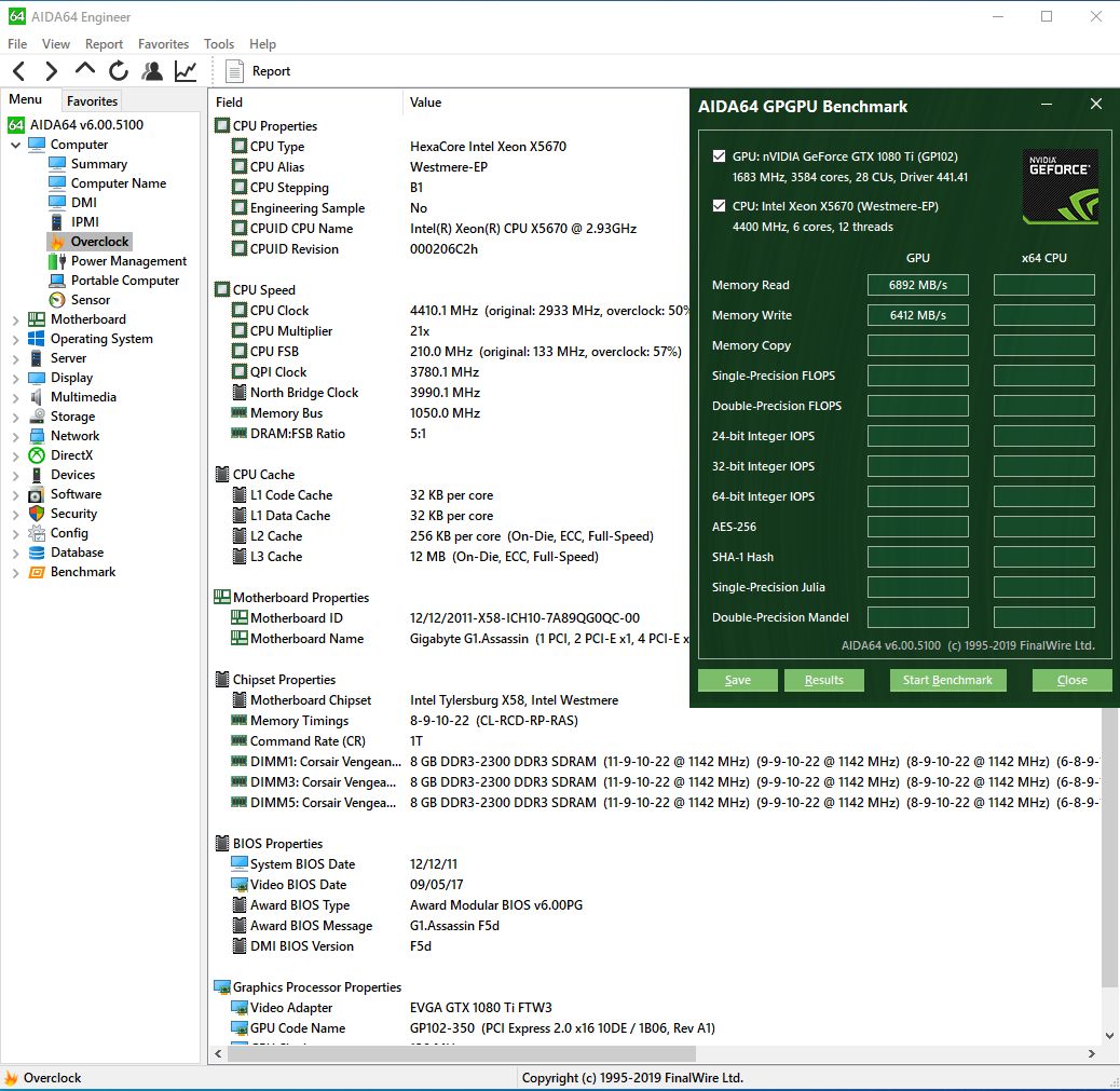

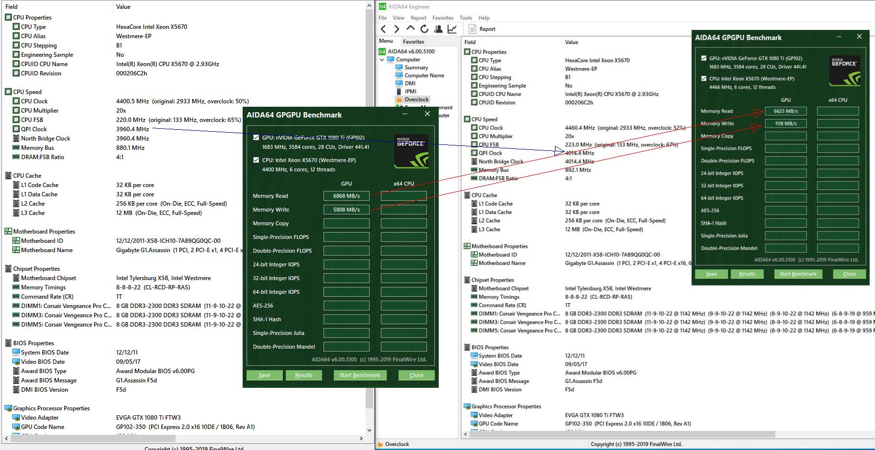

Dobriy_On писал(а):
А там есть такая штука
итак благодаря наводке :thank_you: , но применяя другие инструменты получаем наконец ответ(и это я еще не вышел на пректные показатели по записи надо ещё ниже опускаться по QPI)

BOBKOC Сижу туплю. Вывод то какой? Что чем ниже QPI тем быстрее запись в память карточки? Но!!! Карточка не сидит на проце на прямую же. Там целая между ними микруха, нехилых габаритов :-) Может там поиграться с напругой IOкак-то там? И ещё варианты есть :-) QPI PLL вроде по идее сюдА же. Не?
Потыкав после работы часок, выяснил вестчЬ про свою мать. Напряжение кор, нормаль, она прописывает от множителя... Вот если ниже х25 то до 1.18, х26 - уже 1.2. В итоге завелся на 190 шине 4ггц 1,168 вольта в максе))) Из недостатков - нижний придел высок получается :-(
Коротенький линкс прошел
Если гнать шиной, то упираемся в QPI, если множителем - так и так в напряжение. Хотя, ещё вопрос, 4,5 ггц на какой напруге заведется и работать будет :-(
