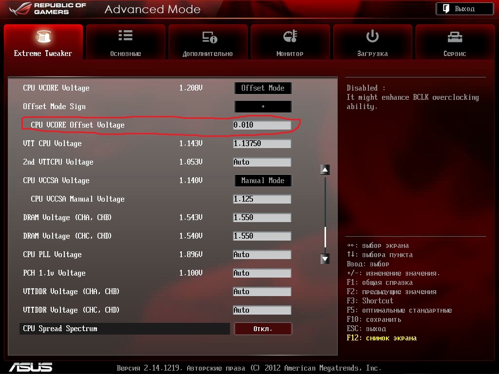

парни подскажите что случилось.оффсет на 4,6ггц(4930) а линпак показывает 106 гфлопс?он на 4,5 показывал 174.

Повышай офсет нехватка vcore
И чем выше задача тем болше гфлопс

сбросил память и стало http://s2.postimg.org/bkttysrq1/image.png
но было то больше.где именно поднимать оффсет?
как-же вы разгоняли если не знайте где регулировать offset?
в биусе под ofsetom + или -

A vtt CPU voltage надо менять?cpu vote offset voltage у меня 0.100
vtt и vccsa главное не заходить за 1.2v все зависит от вашего процессора и памяти. Я от этих параметров изменений не замечал ставлю 1.1

у меня VTT CPU 1.14375.4600 ггц при 30 000 задач линпака выдержала пару часиков,но память правда 2133(правда у меня 64 гига её,сложновато большой обьём разогнать),буду потом стараться выжать поболее.
