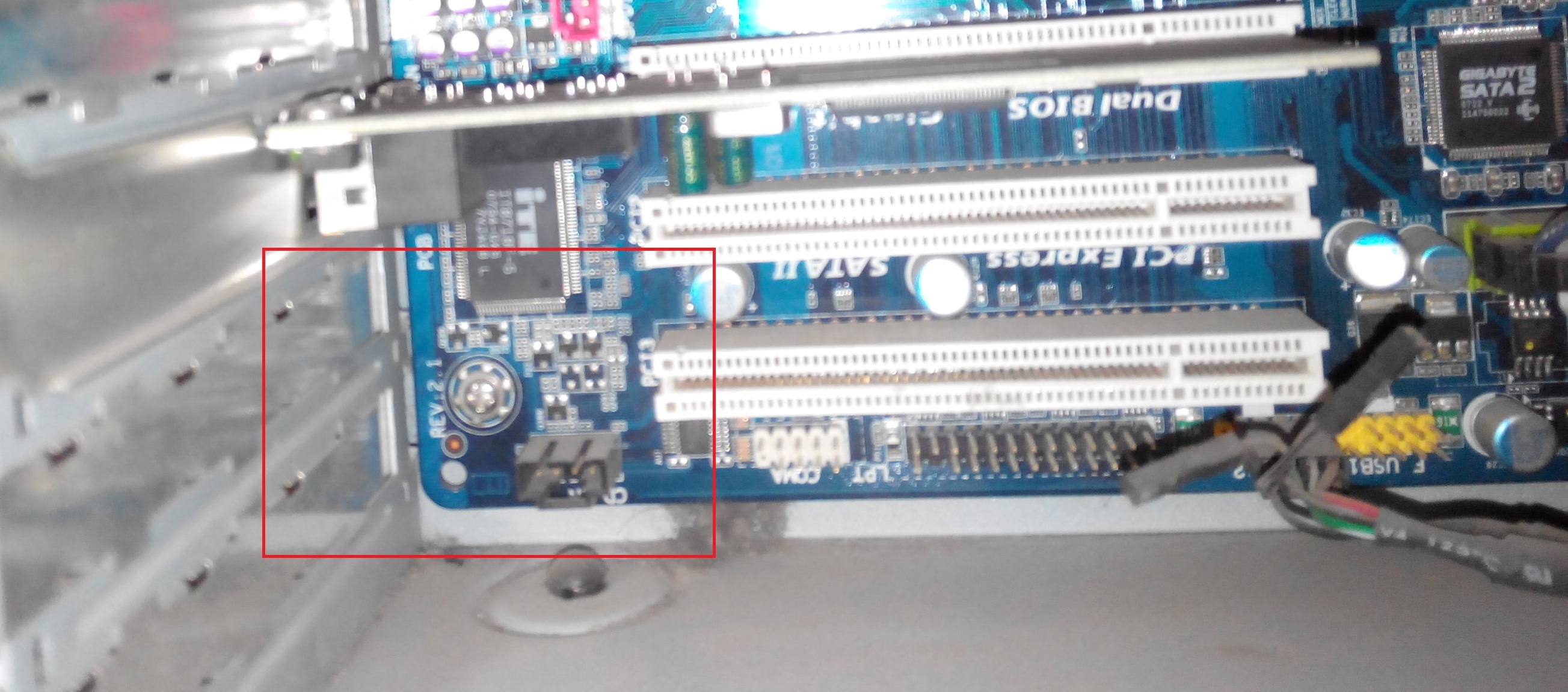

Добавлено спустя 2 минуты 36 секунд:
Моя плата
(GA-P35-DS3R (rev. 2.1)
123.jpg [ 632.47 КБ | Просмотров: 3259 ]
Регистрация: 16.04.2008
sn4 писал(а):
У меня на плате написано ревизия 2.1, а зашит туда F9!
В любом случае, для них обоих самый свежий F13. Зачем шить старье?
