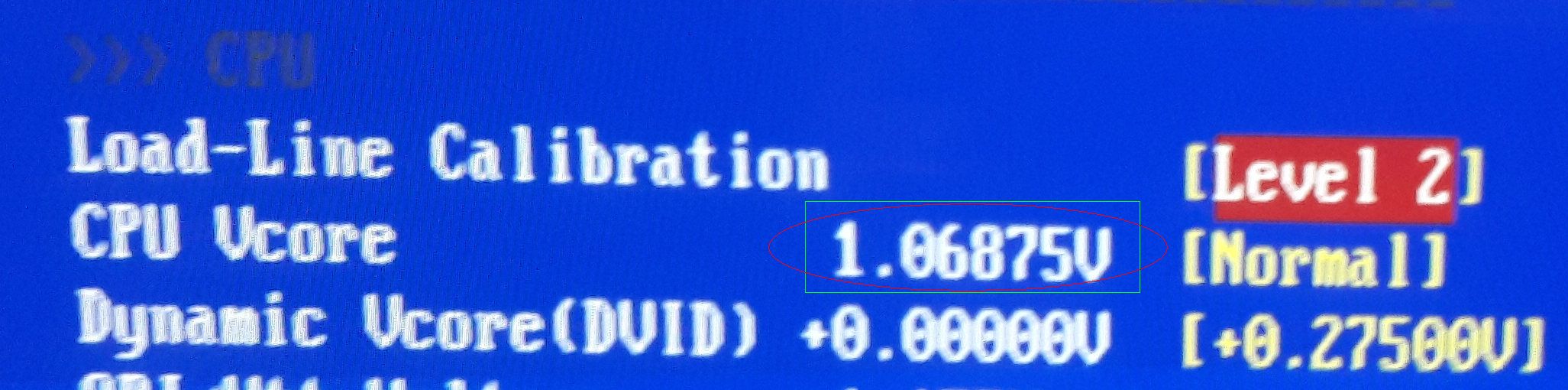

Линкс - 10 секунд и вис мертвый
ну у меня то шина 210, проц х21 - 4,4Ghz!!!

ну у меня то шина 210, проц х21 - 4,4Ghz!!! + ты так и не скинул сколько показывает где 1.06875 при проце х21
Как писал - все работает кроме линка и прайма :-)
Ну и не устраивает, что температуру высокие под обычными настройками...

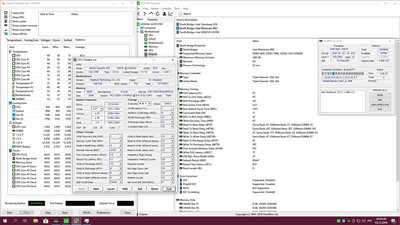

Смотри. Ушел на 133
Казалось бы. Коре ниже 1,275 падать не должОн :-) Однако...
При таких настройках, линкс, пусть и супер короткий … :-)
Обрати внимание на напряги минимальные, которые в твоем варианте 1,2 были.
И как следствие температуры в типовых задачах.
Например как это, ядра вроде на 40-50% нагружены, а напруга и темп... (скрин не тот поймал но там так же примерно)
При этом при всем, есть запас по шине для QPI.
Скорости ддр - не сильно от тебя отличаются - а запаса ещё... (х14 кстати)
Анкор х25 оставил для нормаля.
Вот как-то оно так.
Видимо водянка, а потом ещё поиграться. Но это только если с получки. Сам температуры в максе=линксе видишь.

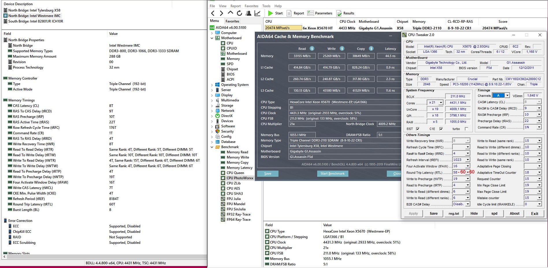

ну так подбрубай турбу, ну и для 6х4Gb норм(они кстати чутка больше показывают Vs 3х ХGb при прочих равных) ибо выше 2000 завести их маловероятно
из последнего↓
PhotoWorxx X5670@4433+КП@4010+3х8=24GB@2110(8-9-10-22-32+RTL 58-60-60).jpg [ 312.07 КБ | Просмотров: 1373 ]
TM5 X5670@4431+КП@4010+3х8=24GB@2110(8-9-10-22-32+RTL 58-60-60).jpg [ 352.09 КБ | Просмотров: 1373 ]
