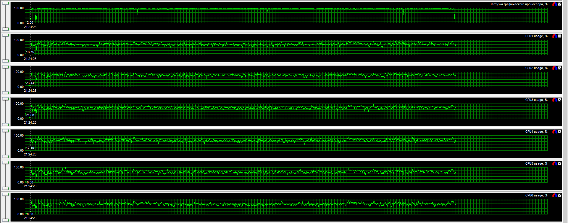

На тему загрузки процессора в играх. FX-6300 4.3Ггц
БФ 4 - 1 раунд.
2013-12-20_223506.png [ 54.31 КБ | Просмотров: 946 ]

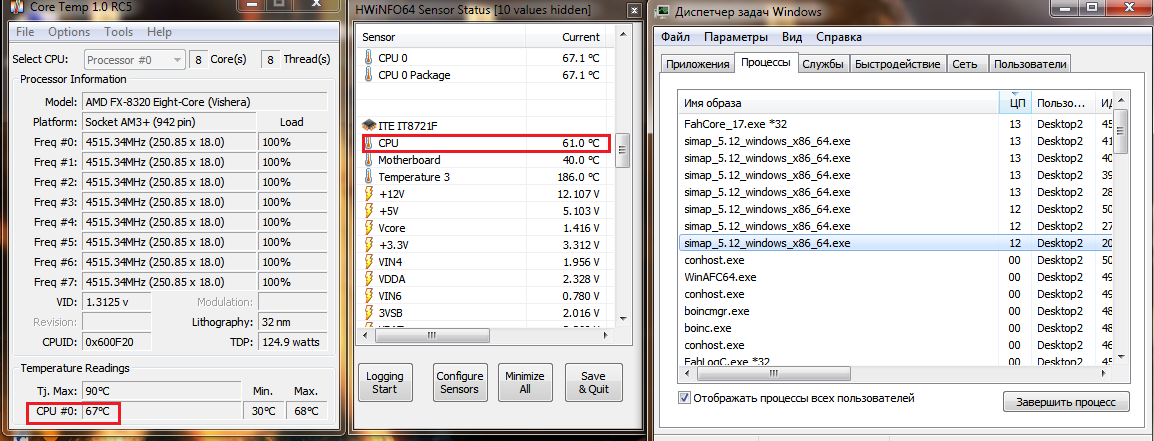

Victor Kokoshko писал(а):
Рендер - одна из самых тяжёлых задач для процессора. И - долговременная.
Вот это чуток "потяжелее" будет. Единственное приложение, при работе которого у меня, ядра нагреваются больше чем крышка по мониторингу.
картинка
SIMAP.png [ 155.8 КБ | Просмотров: 931 ]
Кстати, в этом проекте лидируют процессоры амд.

Smoke77 - да, нагреваются сильнее... И мать 40 градусов.. Как долго не падают частоты, интересно?

Я BOINC использовал, было дело, процессор юзается на совесть. :-) Только я астрофизикой занимался, там другие проекты 8-)

БФ 4 - 1 раунд.
Пока всё очень сыро, проверять не хочу, играл только в сингл 4-5 часов, потом игра закончилась.
Остальные результаты, что я написал - на уже патченных играх, с последними WHQL-драйверами, вчерашними :hi: Сырое тестировать неинтересно, выйдет Mantle, выйдут патчи - а там ПРИРОСТ :D

Регистрация: 14.01.2011
Откуда: Волгоград
Фото: 105
Частоты вообще не падают - на саблезубе можно и больше выжать, но камень жалко - все таки серьезная нагрузка 24/7. На гиге при проверке линпаком уже при Vcore 1.4 начинает сбрасывать множитель (APM не отключается), поэтому остановился на частоте 4400 - 1,35в.

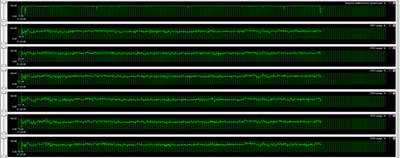

Вот что происходит
Картинка

Регистрация: 12.04.2012
Откуда: UA, Чорнобиль.
Фото: 37
Overan писал(а):
На 4,5 тоже тест нормально не проходит - сбрасывается загрузка.
Ну вот, такой экстрим. ;)
